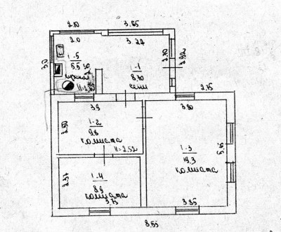

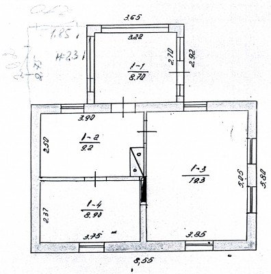

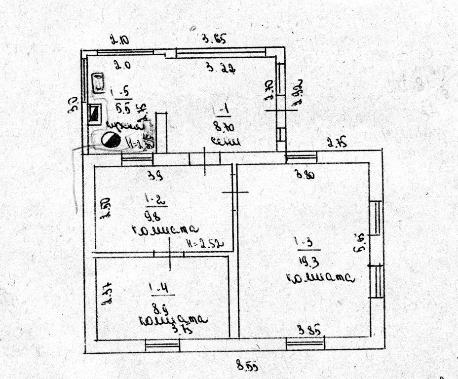

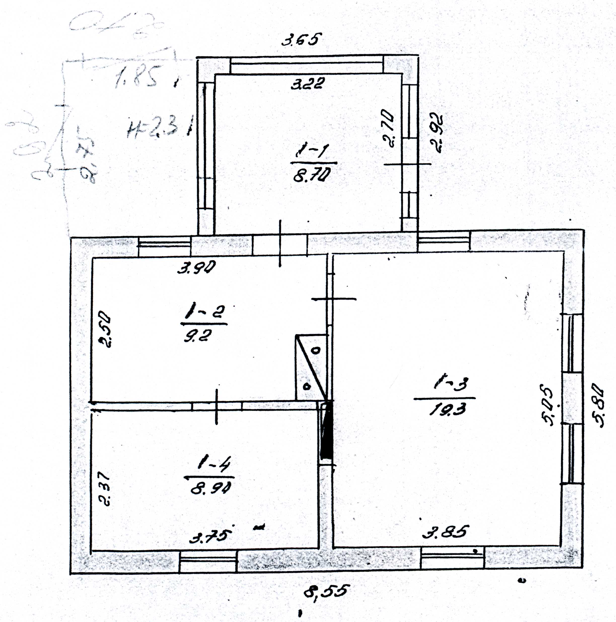

Всем привет!
Стала необходимость в печечке. Цены на газ выросли по сему нужно что-то делать.
Основная задача: Прогрев дома в межсезонье (поздняя осень/ранняя весна), дополнительное отопление в сильные морозы, а также приготовление пищи во время топки. Ну и как аварийный источник в случае каких либо газо/электро работ, что бывает очень часто. Нахожусь в частном секторе г.Кировоград,
центр Украины. В доме есть газовый турбо-котёл Аристон 25 кВт можности, он Слишком продуктивный, на малой мощности он жрёт так же как и на средней, да ещё и электро зависимый, что меня ваще выводит из себя. В доме стояла когда-то я так понял плита (уже нету) и стеновой дымоход, что там есть в стене, я не знаю, по ходу ничего, дымаря кусок остался но он очень печальный, буду убирать однозначно. Опишу печь которую хотел бы: Плита (хотя бы на одну комфорку), Духовой шкафчик, так-же хотел бы топочную дверцу сделать со стеклом, вылаживаю три картиночки, две как было раньше, и одну набросал, по верх старой, синим- гозовое отопление, красным печь, жёлтым топка, или в большой комнате, или в малой, ещё не определился, потому как не выбрал ни модель ни расположение печи, По чути нужда есть отапливать три комнаты, обще площадью 40 квм. Вопрос, что подскажете?
Вот что есть по помещению и где хочу печь
 Размер файла:  169.69 КБ
 Просмотров:  635 раз(а)
данные 1988 года
 Размер файла:  177.97 КБ
 Просмотров:  656 раз(а)
Было очень давно данные 1976г.
 Размер файла:  373.34 КБ
 Просмотров:  659 раз(а)

DMV_ писал(а):
Всем привет!
А зачем конфорку и духовку?
Это-же не кухня.
Достаточно просто отопительной 3.5-3.5 кирпича с дверкой ДТ4 со стеклом.
Будет бюджетно и рационально.
А топку после протопки можно, как духовку использовать.
Рекомендую подумать над этим.

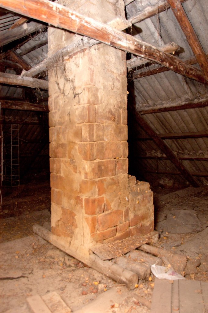

Вот кстати дымарь Smile так ради хохмы Smile
 Размер файла:  152.26 КБ
 Просмотров:  682 раз(а)
СообщениеДобавлено: Чт 14 Май 2015, 19:13 Ответить с цитатойВернуться к началу
сплошь нарушения.
Трубу нельзя делать на ребро. Опасно! Сгореть можно!
Против норм ПП... Соболезную. Surprised
Хохмить нужно правильно. С делом. Это пшик.

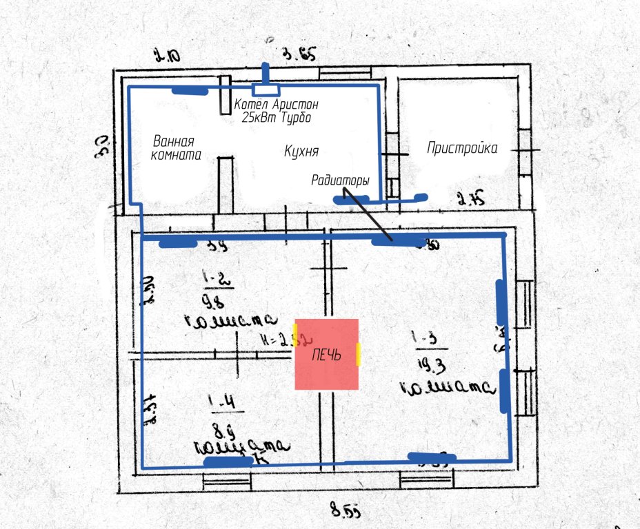

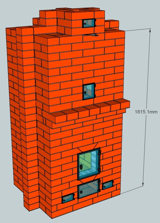

Всем привет, с весной! Пережили зиму и всё-таки я решился, хочу печку, по типу определился, просто отопительная 3,5 - 3,5 (3,5-4) со стеклянной топочной дверцей.
tuomob,
tuomob писал(а):
Поразбирай для начального ознакомления.
Юрий, очень понравились Ваши проекты. Ткните пожалуйста носом в простые проекты квадратных отопительных печек или по ссылке это всё что есть?. И ещё, главный вопрос, как её встроить между трёх стен? Напихать туда мин ваты? Или ещё чего? Есть где на форуме про это? Smile Должен же быть тепловой зазор на сколько я понимаю.

Привет.
Как по бюджету у тебя?
1. Если по минимуму, то с дверкой ДТ4 со стеклом. Это один подход к печи, просто отопительная. Это дешевле будет.
2. Если с большой дверкой, то каминопечь получается. Это совсем другая печь. И дороже будет.
Отступить от перегородок не проблема. Столбики из половинок пристраиваются к печи с привязкой через 2-3 ряда сеткой к печи.
Первый вариант рациональнее и проще в строительстве.
Ну где-то так Smile Smile Smile

Спасибо за быстрый ответ Smile Да, Дверца ДТ4, я думаю на ней и остановлюсь. не охота с каминопечами связываться.
Сообщения: 2237
СообщениеДобавлено: Чт 10 Март 2016, 10:45 Ответить с цитатойВернуться к началу
Если подождёшь, сделаю проект.
Внутри много шамота думаю на нижнем ярусе для долговечности. Симметричную.
Высоту печи какую думаешь? И расположение трубы на ней определись.
А можно и несимметричную конечно, даже проще будет.

Подожду, впереди ещё демонтаж трубы и стенового дымохода. На днях тогда доварю лестницу и посмотрю что там с балками, а по высоте я даже незнаю какая она должны быть? Потолок ровно 2,5м.
Сообщения: 2237
СообщениеДобавлено: Чт 10 Март 2016, 13:00 Ответить с цитатойВернуться к началу
Нашёл в запасах проект.
Отступку приставил.
Смотри для начала.
Высота маловата для тебя. Но это не проблема.

tuomob писал(а):
Высота маловата. Но это не проблема.
А нет ли проекта простой прямоугольной отопительной печи,высотой где-то 2100? (потолок в чистоте 2м56см) и мощностью 4-5кВт?(отапливаются две комнаты 21 и 12 метров)
