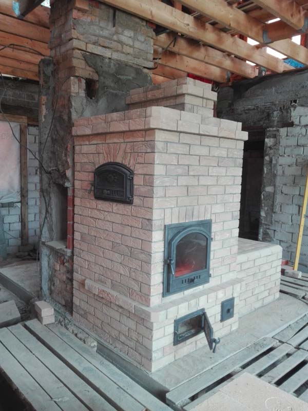

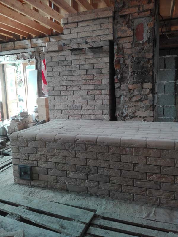

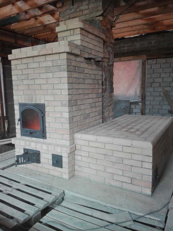

Под Таллинном сделали печку с лежанкой. Кирпич тоже нестандартный. Мелкий. Прогрев лежанки говорят, что порадовал...
Исполнитель Андрей Федоров.
