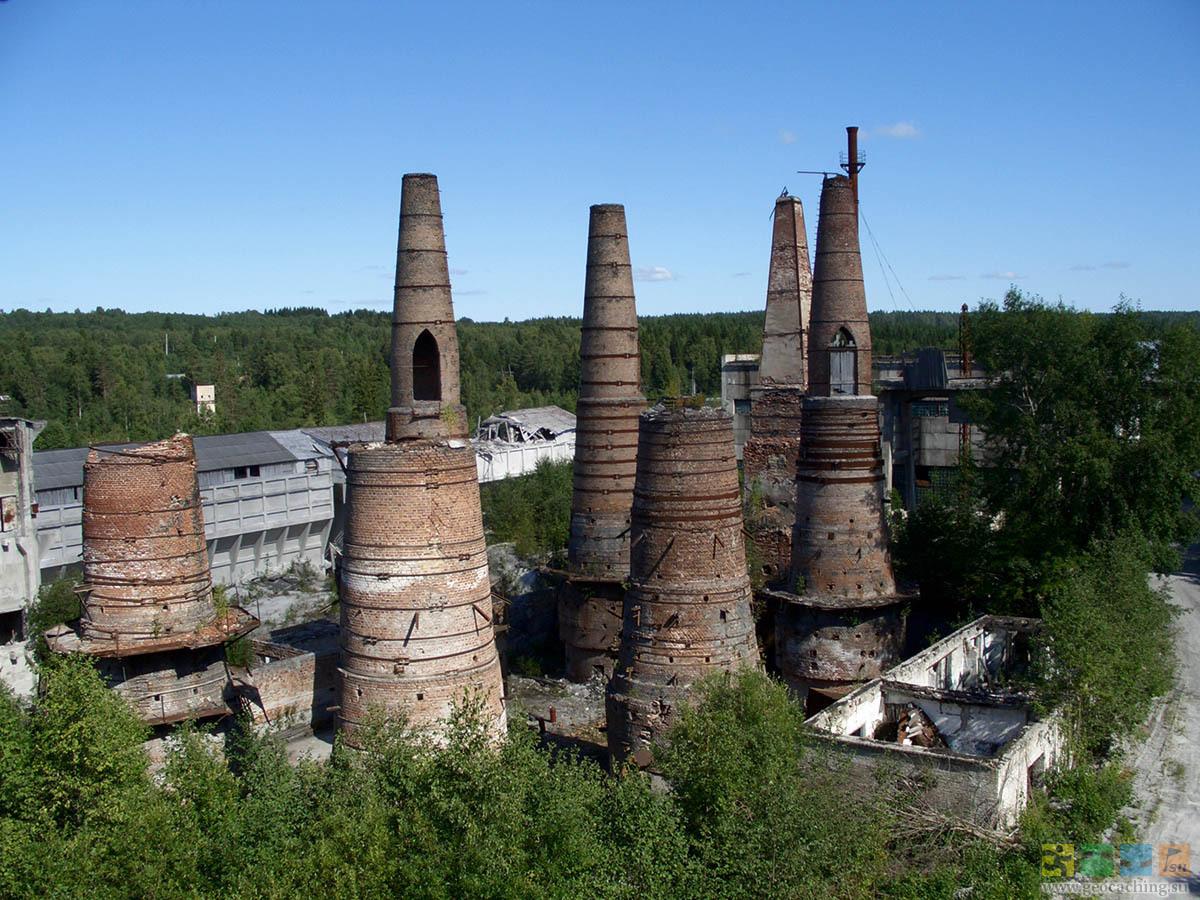

СообщениеДобавлено: Пт 21 Июль 2017, 20:38 Ответить с цитатойВернуться к началу
Точно?

Валер писал(а):
Точно?
Точно! Эти, промышленные, всегда пирамидальной формы. Иначе упадут от ветра. Речь о трубах бытовых, 5-7метров высотой.
