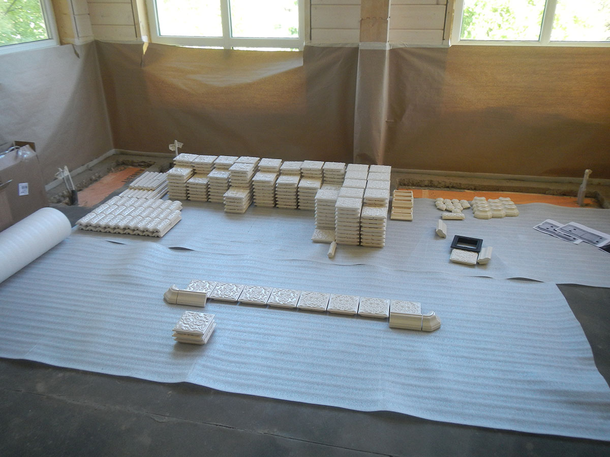

Хочу представить еще два проекта изразцовых печей с применением изразцов Воронежского завода керамики, "Волшебная шкатулка" и "Ладья".
Печи выполнены из изразцов одного производителя, но они существенно отличаются друг от друга, по внутреннему наполнению. Это каминопечи с хлебной камерой по черному, но одна печь полностью футерована, а другая нет, футерована только топка и хлбеная камера.
Сначала мы нарисовали данные печи в ЗД максе с использованием моделей изразцов, которые сами же и отмоделили. Получилось вот это.

По изразцам: Изразцы выполнены литьевым способом, они тонкостенные, так называемые "фарфоровые", имеют неплохую геометрию. Хорошо режутся на станке с водяным охлаждением и сплошным диском без сегментов. Мы использовали изразцы различных цветов и покрытий, первая печь с изразцами белого цвета, глянцевыми, а вторая с изразцами цвета слоновой кости матовыми. Данные изразцы имеют размеры 15-15см, и самую дешевую цену на отечественном рынке. Мы использовали изразцы коллекции "Охота".В коллекциях изразцов представлено всего шесть элементов, поэтому приходилось выдумывать карнизы, плинтусы, бордюры и различные переходы из того что было. Фасадные изразцы имеют семь различных фигур охотников и дичи, глухари, тетерева, утки, соколы и рельефный изразец.

Начали с раскладки изразцов на сухую, соответственно и габаритные размеры печи были кратны изразцам, внутренние кирпичи пришлось подрезать. Швы между изразцами делали по 3мм. На пристенной печи пришлось выполнять подрезку чашек, чтобы сошлись необходимые углы.
Строительство печей проходило параллельно с монтажем изразцов, без применения термоклея.
Монтаж изразцов осуществлялся на нержавеющую проволоку толщиной 0,8мм в качестве солдатиков были использованы омедненные сварные прутья. Используем нержавейку для вязки изразцов для того чтобы никакая ржа не проникала наружу через затирку.
