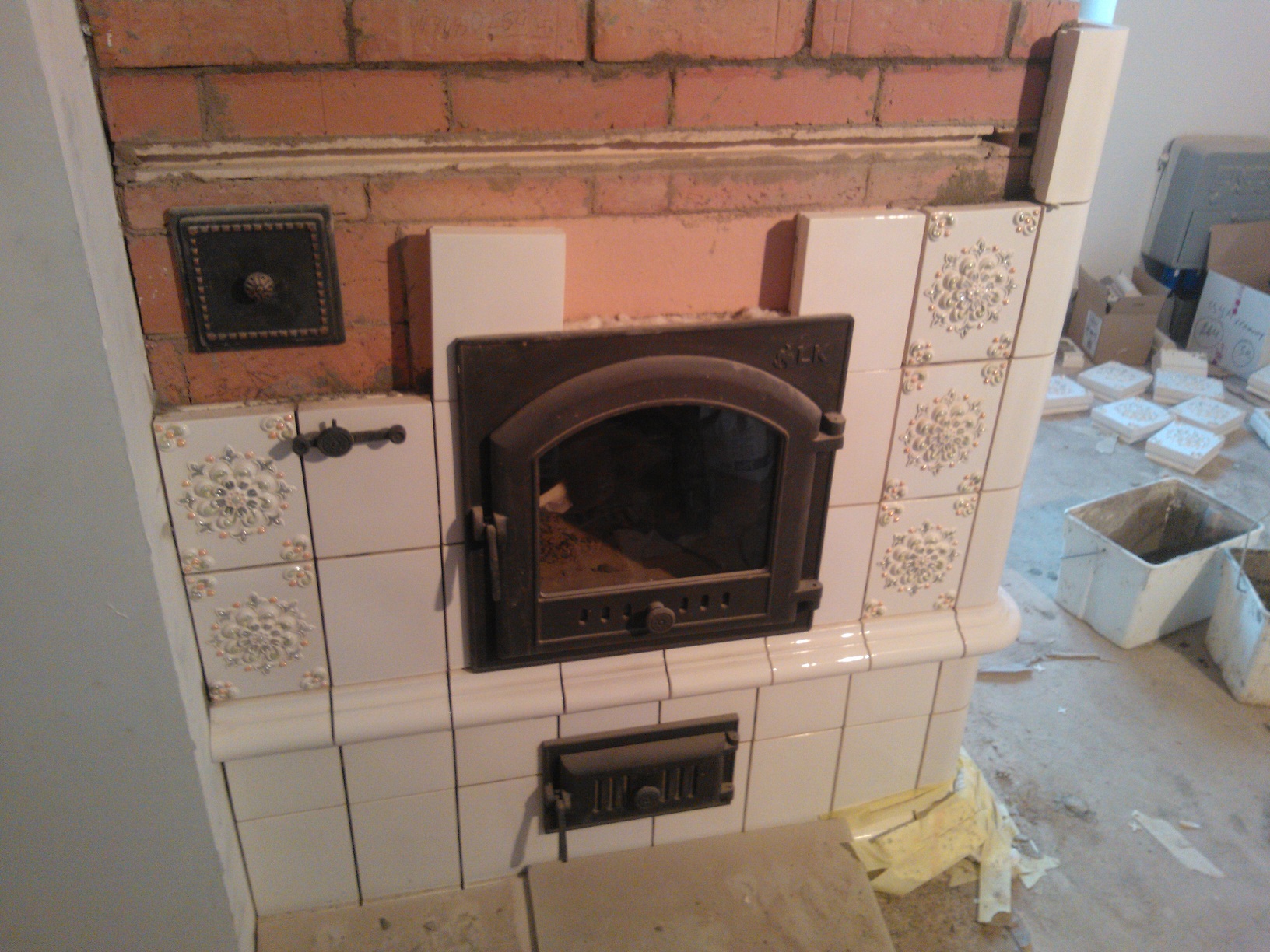

СообщениеДобавлено: Вт 31 Октябрь 2017, 20:54 Ответить с цитатойВернуться к началу
а чем румпа мешает клеить?
все приклеено на смесь для внешних оболочек
производство кафеля(изразцов),керамика https://www.facebook.com/ceramics.by/
 Размер файла:  584.54 КБ
 Просмотров:  535 раз(а)
наталья михайловна
Сообщения: 172
СообщениеДобавлено: Вт 31 Октябрь 2017, 20:56 Ответить с цитатойВернуться к началу
а чтобы печь грела, её нужно рассчитывать сразу под изразец
изразец - это не плитка, это как дополнительный кирпич на ребро
следовательно, и проект совсем другой должен быть

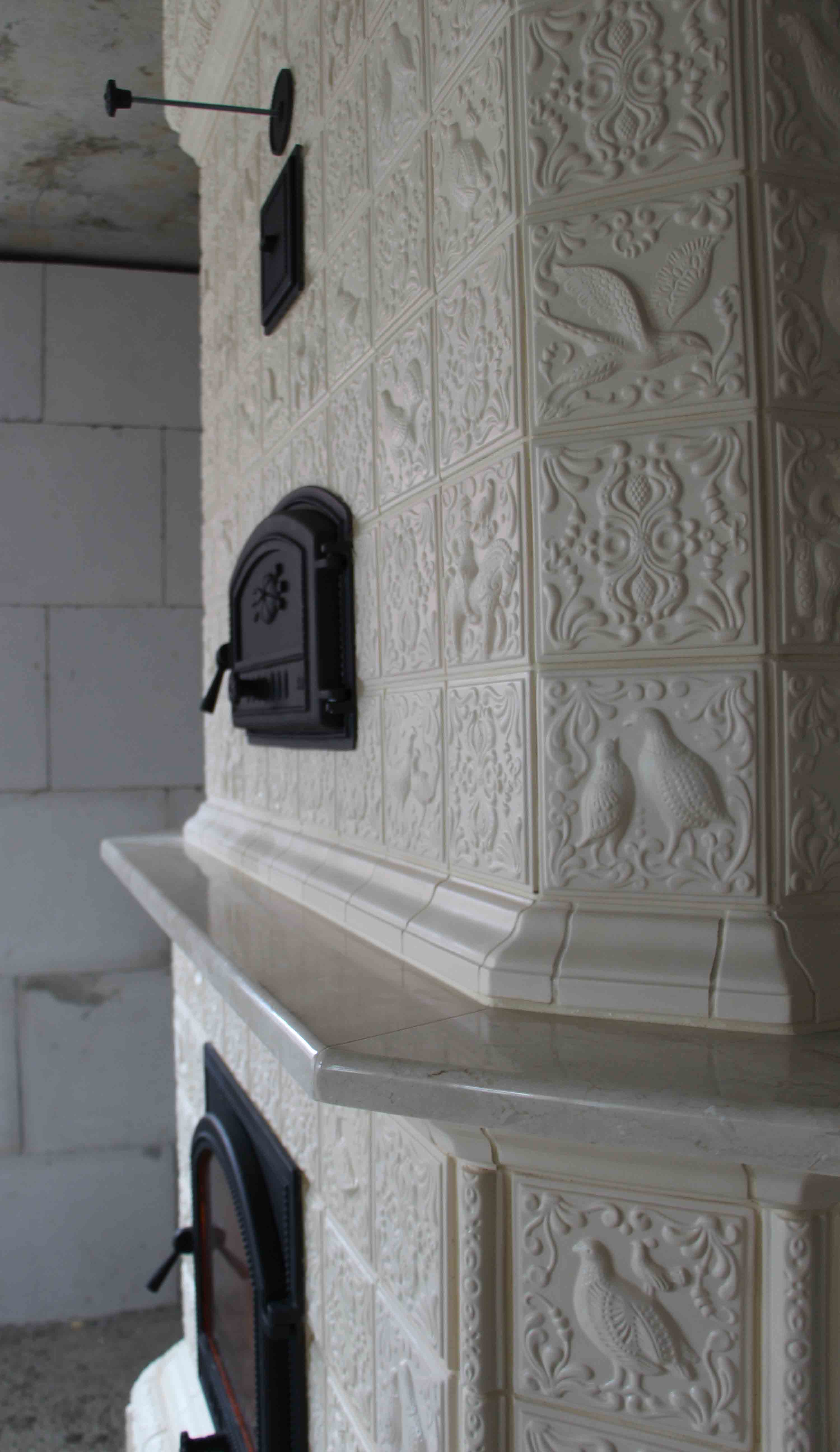

Евгений Романов
Сообщения: 620
СообщениеДобавлено: Ср 1 Ноябрь 2017, 08:49 Ответить с цитатойВернуться к началу
И конечный результат.
 Размер файла:  255.19 КБ
 Просмотров:  566 раз(а)
 Размер файла:  265.8 КБ
 Просмотров:  590 раз(а)

Михаил Фадеев
Сообщения: 561
СообщениеДобавлено: Ср 1 Ноябрь 2017, 11:56 Ответить с цитатойВернуться к началу
Здорово. И мраморная полка отлично вписалась, очень удачное сочетание.
