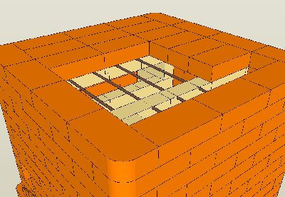

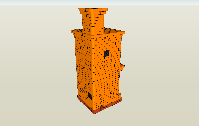

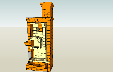

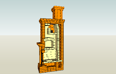

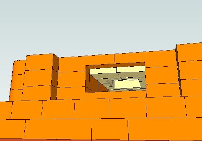

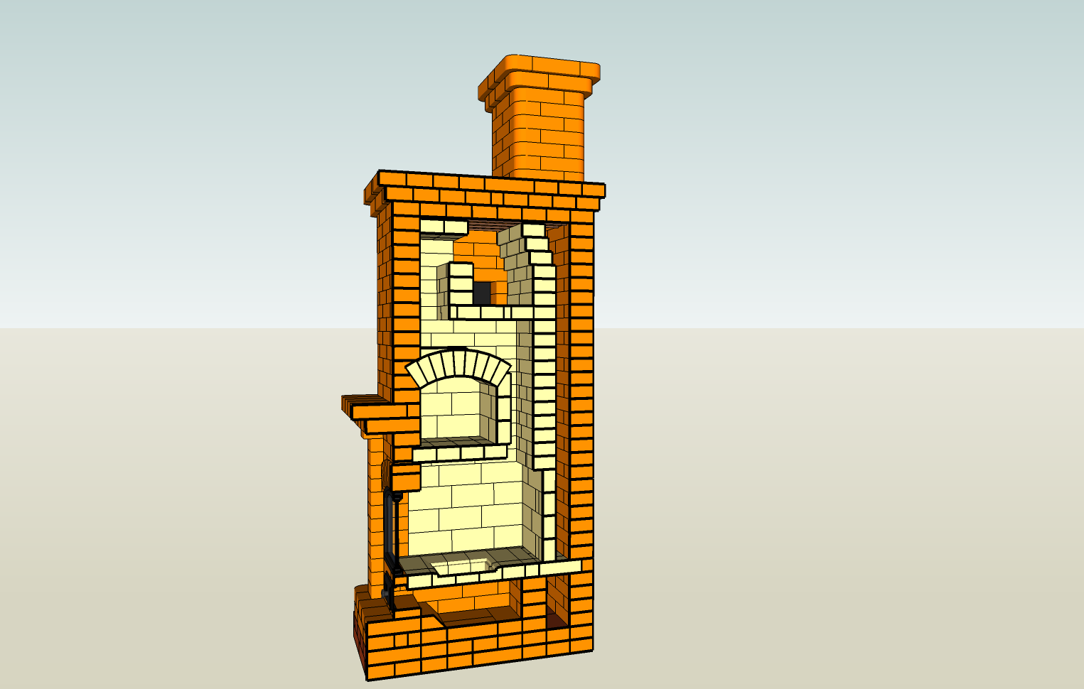

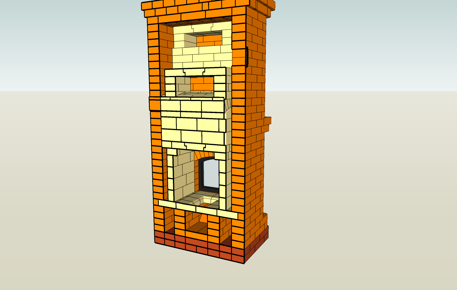

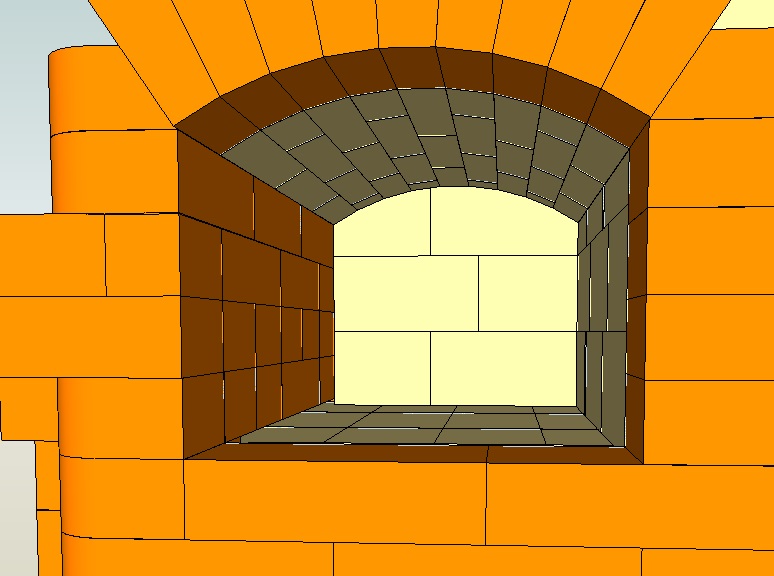

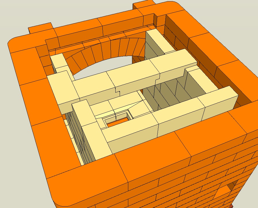

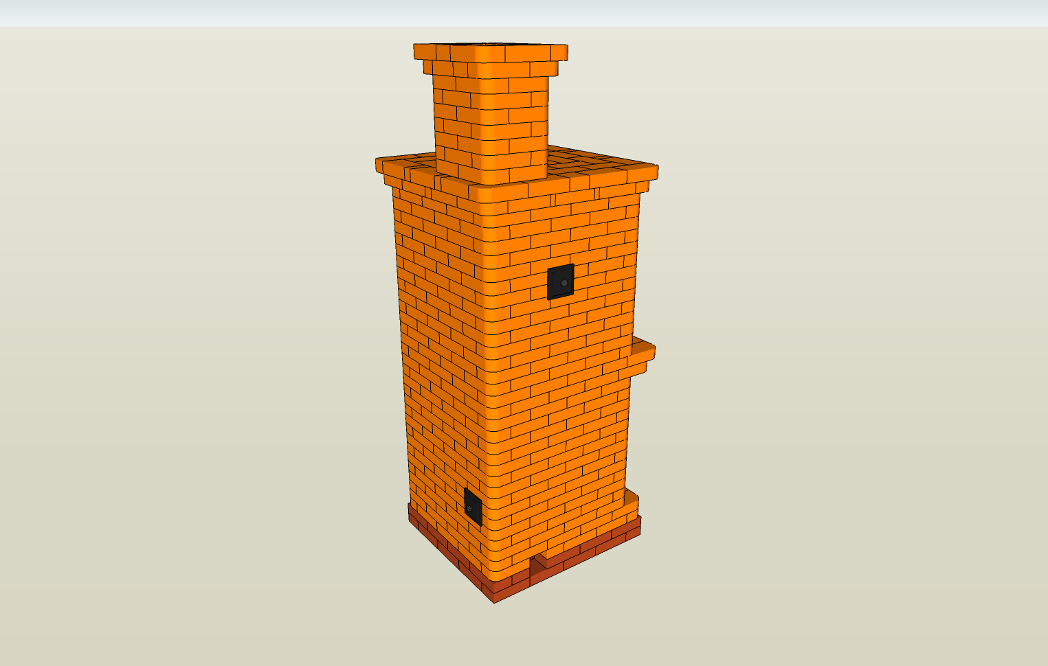

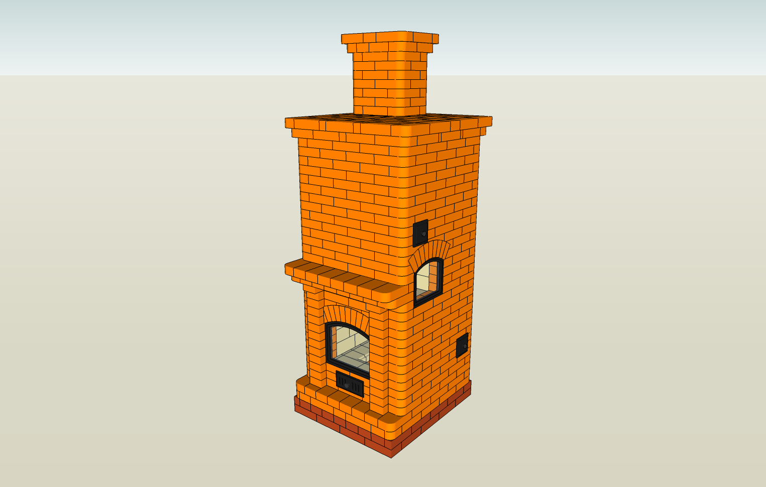

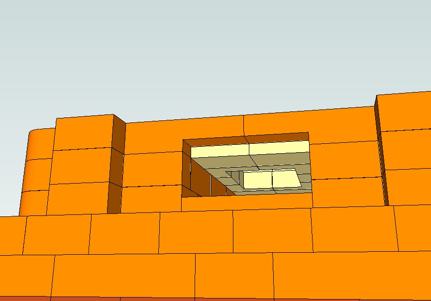

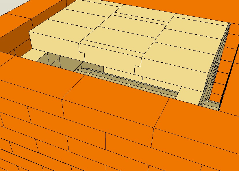

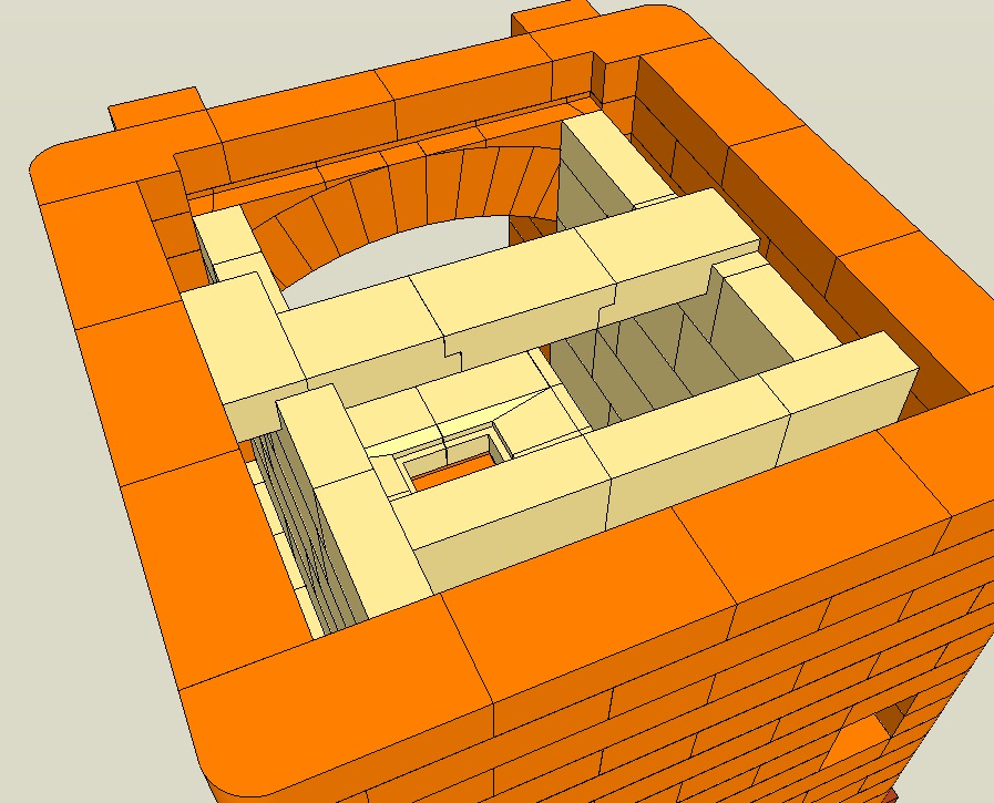

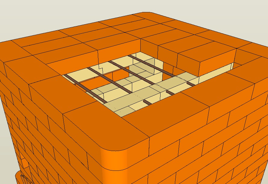

Здравствуйте все!!
Переделываю печь в доме (120м), набросал свои мысли в скетчапе.
Пожалуйста, оцените работоспособность такой печи, будет ли нормальная тяга, и не будет ли трещать.
Переделывать решил по той причине, что предыдущая конструкция оказалась крайне неудачна. Шамотное ядро, нагреваясь, растрескало облицовку, практически по всему периметру, на всём уровне топки. Плюс к этому - не было ни одного хода для опускания дыма, т.е. он всё время шел вверх (или горизонтально), и тяга была сумасшедшая. Приходилось во время топки сажать на голодный паёк (практически полностью закрывал приток воздуха), чтобы не гудела и не перегревалась сильно.
Из особенностей наверное только приток воздуха с улицы, в нижних рядах, (три нижних ряда под уровнем чистого пола) - оцинковка 100 диаметра, с клапаном (чтобы можно было перекрыть этот приток). Приток осуществляется из приточной камеры, через небольшие отверстия в верхней части задней и боковых стенок зольника.
Мои сомнения (кроме общей оценки работоспособности) - в целях экономии сделать всё шамотное ядро - на ребро. Сделать духовку - чугунной (но оставить стеклянную дверцу. т.е. просто в шамотное ядро внедрить чугунный короб.
Если надо дополнительные картинки - пишите - сделаю. А когда (если) доведу проект до ума - поделюсь исходником (SketchUp 2016) ;)
Заранее спасибо всем откликнувшимся.
П.С. Посмотрел картинки - там не очень хорошо видна идея... В общем, из верхнего колпака дым должен по боковым стенкам (между ядром и облицовкой ~60мм) опускаться в нижнюю часть (греть бока). На уровне верха топки начинаются разделительные перегородки отсекающие плоскость задней стенки печи (там тоже зазор между шамотным ядром и облицовкой ~60мм). Оттуда, вдоль задней стенки дым должен подниматься вверх, к трубе. Труба сечением 250x130, гильзована кислотоупорной нержавейкой 1мм.

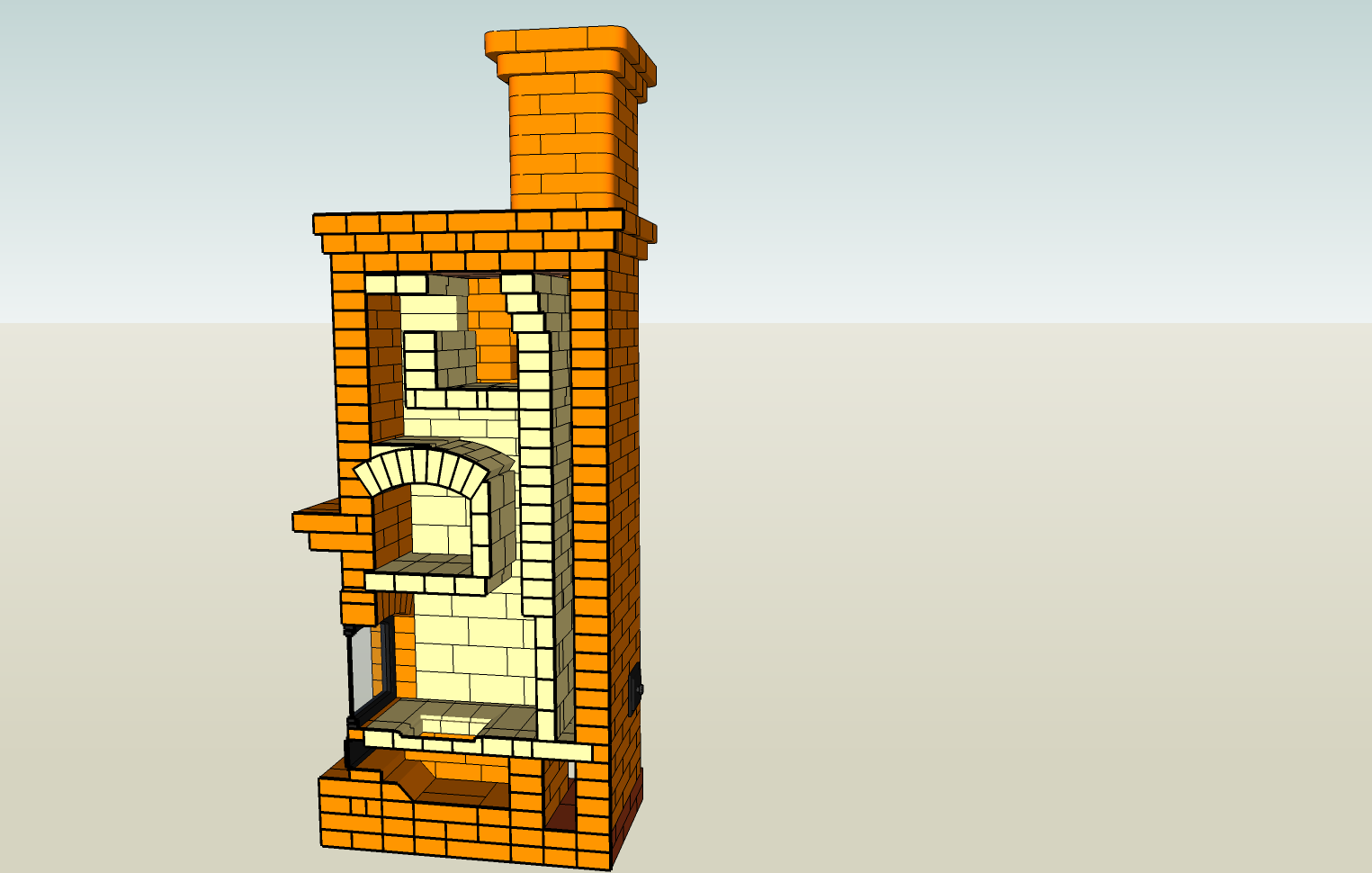

Мне показалось, что эстетические критерии при прорисовке проекта взяли верх над техническими, а кое где и над здравым смыслом.
1. Под топливника висит в воздухе над зольной камерой, а сверху закладка, колосник и все это в горячей зоне догорающих углей. Треснет и упадет.
2. Красный свод является перекрытием топливника по фронту. А там очень горячо. Лучше прикрыть его шамотом.
3. Шамотое перекрытие свода свода топливика, оно же под ХК так же в воздухе . Очень хлипко .
4. Свод ХК c одной стороны опирается на красную стену , с другой на шамотную. Шамот и красный имеют различные коеф линейного расширения. Свод будет расшатывать.
5. Топливник весь сформирован шамотом на ребро и он довольно большой. Конструктивно очень хлипко. Заднюю стенку топливника можно будет выбить полешком. Такая большая конструкция из шамота на ребро думаю возможна только в каркасе. Обычно Селиван сгущает краски, но тут он прав.
6. Перекрытие вверху.... вообще ни в какие ворота.. На шамотный сердечник в четверть опирается красный и сверху насадная труба.
7. По движению газов так же вопросы. Задняя стенка скорее всего греться уже не будет.
На мой взгляд конструкция неработоспособна.

Спасибо за подробный разбор.
Да, вы правы, эстетическая составляющая у меня в приоритете.
По ХК - если его заменить на чугунный, это исправит "хлипкость" конструкции?
Перекрыша опирается на решетку из арматуры 10мм
Я просто не прорисовал её как надо. Извините, ввел в заблуждение...
Предполагается что решетка будет опираться на наружные стенки.
Не следует ли сделать перекрытие не 3 а 2 слоя?
По перекрытиям шамотным, если использовать плиты шамотные, будет ок?
Посоветуете как организовать движение газов чтобы грелось все?
Может есть какие то программы для симуляции процессов в печах, чтобы можно было рассчитать температурную динамику?
Шамотное ядро я так понял лучше все-таки делать не на ребро а лежа, правильно?
