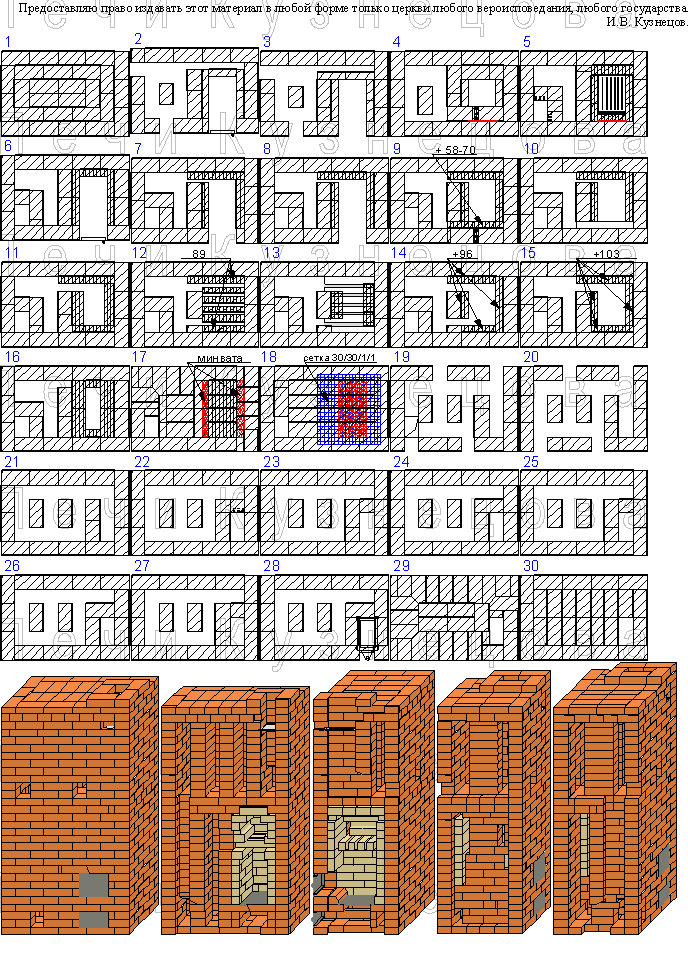

Vladimir-spb писал(а):
Вы несколько смешиваете два понятия. Двухконтурные печи и футеровку.
Пожалуй, смешиваю. Двух контурный понятнее в конструкции. Прогрев верха (если есть) хуже.
Варианты. Надо выбрать.

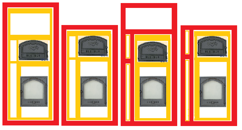

При однослойной конструкции больше вероятности проникновения угарных газов в помещение
Вы ставите дверки на внутренний контур; как с "вероятностью проникновения угарных газов в помещение"? Какие технические приёмы, или просто на тягу расчёт (при разгерметизации внутреннего контура)?
Типа такого вариант
 Размер файла:  13.54 КБ
 Просмотров:  245 раз(а)
Типа такого вариант.
 Размер файла:  15.92 КБ
 Просмотров:  270 раз(а)

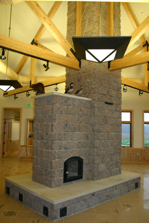

СообщениеДобавлено: Вс 29 Декабрь 2019, 20:55 Ответить с цитатойВернуться к началу
Труба больше печи и наоборот.
 Размер файла:  35.06 КБ
 Просмотров:  256 раз(а)
 Размер файла:  57.74 КБ
 Просмотров:  254 раз(а)

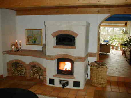

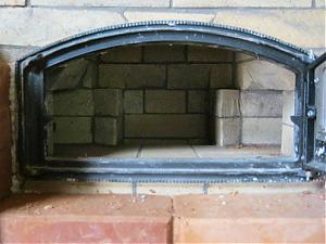

СообщениеДобавлено: Пн 30 Декабрь 2019, 12:02 Ответить с цитатойВернуться к началу
А многослойная не многослойная -это показатель надёжности и долговечности печей. А также и безопасности. При однослойной конструкции больше вероятности проникновения угарных газов в помещение и быстрее она развалится.
Ставите дверки на внутренний контур. Как с "вероятностью проникновения угарных газов в помещение"? Какие технические приёмы, или просто на тягу расчёт (при разгерметизации внутреннего контура)?
На изобр. нет внутреннего контура, дверки стоят на камере сгорания.
Это же не теория.
 Размер файла:  37.11 КБ
 Просмотров:  275 раз(а)
 Размер файла:  12.62 КБ
 Просмотров:  252 раз(а)
СообщениеДобавлено: Пн 30 Декабрь 2019, 12:36 Ответить с цитатойВернуться к началу
если поторопиться и закрыть раньше, то угар щелочку найдёт. Хоть как дверку ставь. А при нормальной тяге больше вероятен подсос наружного паразитного воздуха, ну конечно уплотняют это место термошнуром и тп

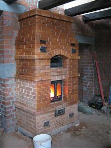

СообщениеДобавлено: Пн 30 Декабрь 2019, 17:55 Ответить с цитатойВернуться к началу
На фото, даже не ставят дверку на низ, ни герметичную, ни негерметичную, дверку топки ставят на внутренний слой топки. Стенки однослойные.
 Размер файла:  17.8 КБ
 Просмотров:  268 раз(а)
 Размер файла:  23.49 КБ
 Просмотров:  258 раз(а)
 Размер файла:  62.86 КБ
 Просмотров:  271 раз(а)

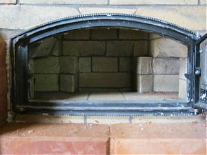

СообщениеДобавлено: Пт 3 Январь 2020, 16:46 Ответить с цитатойВернуться к началу
maksi m писал(а):
Я спросил про наличие в этой печи шамотного второго внутреннего слоя в районе топки и камеры для выпекания. Есть он там?
Скорее всего есть, хотя, об этом можно уточнить у самого Вадима Борисыча.
А также, уточнить расход дров и сравнить с тем что он указывал для старой печи.
Спросил:"В ней есть второй шамотный (или керамический) контур в районе топки и камеры для выпекания?" Вот ответ.
Да.
 Размер файла:  96.24 КБ
