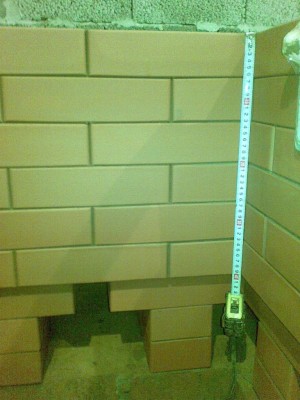

Вот накидал еще вариантик, посмотрите:
Полистав книгу Шепелева нашел интересный раздел по размеру дымоходов.
Прикинул, что у меня мощность печи будет следующая:
Все стенки взял в расчет примерно 1м шириной для простоты.
Высота печи условно 2м.
Передняя и задняя стенки полностью прогреваются. Итого (1+1)х2х500ватт/м2=2квт мощность.
Боковые стенки будут прогреваться на 3/4, как я полагаю, в сбоков потом будут просто стенки для опоры для полки, она не будет греться сильно.
Итого (1+1)х2х500ватт/м2х0,75 (коэф поправки) = 1,5квт
Наверно надо включить в расчет перекрышу, она будет нагреваться
1х0,375х500ватт/м2=0,2квт грубо
Итого 2 + 1,5 + 0,2 = 3,7квт мощность печи.
Значит дымоход размером 1/2х3/4 кирпича.
Что я и выбрал.
Кладка будет вестись с полной перевязкой в каждом ряду, количество 3/4 и чекушек крайне мало, что очень приятно.
Я думаю это вариант неплохой.
По моему чертежу обозначения:
белый крест - дымоход
красный крест - 3/4 кирпича
чекушка с кружком - чекушка
зеленая стрелка движение газов
Есть нюанс с плитой, стандартная 710х410 великовата, думаю стоит ее подрезать под размер, все ж ломать не строить.
Сам не пилил такую толщину, но можно попробовать, либо обратиться к металлистам, они подрежут плазморезом.
Так в целом мне нравится Smile
Каналы широкие, подрезки никакой не будет, перевязка надежная, кладка простая, печь простая, в меру теплоемкая, дрова влезут до 50см, что тоже хорошо.
Я думаю под мои нужды пойдет Smile
Как думаете, будет работать?

Вот накидал разрез топки
Shocked
910мм / 14 = 65мм....
"снимаю шляпу!"(с)
:hi
Моим рукам не подвластны были швы менее 1-го мм...
 Размер файла:  28.75 КБ
 Просмотров:  15 раз(а)
Стол
Зарегистрирован: Пн 9 Март 2020, 18:00
Сообщения: 27
Регион: Россия
СообщениеДобавлено: Вт 9 Апрель 2024, 17:25 Ответить с цитатойВернуться к началу
Швы не указаны, это просто схема, а не проект.
Мне удобно рисовать по стандартным размерам кирпича.
Я сам стараюсь швы держать в районе 3мм.
Большой разницы не будет, если печь будет выше или ниже на 5см.
Есть ли вопросы по основному конструктиву печи?
Размеры каналов, установки подвертки из топки, размер топки?

Стол писал(а):
...Есть ли вопросы по основному конструктиву печи?
Так ЭТО ВСЁ следует рассматривать ВМЕСТЕ с Порядовкой, включая ТД.
