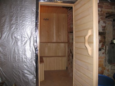

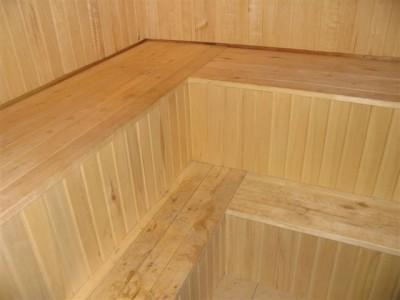

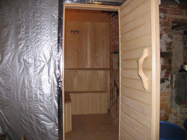

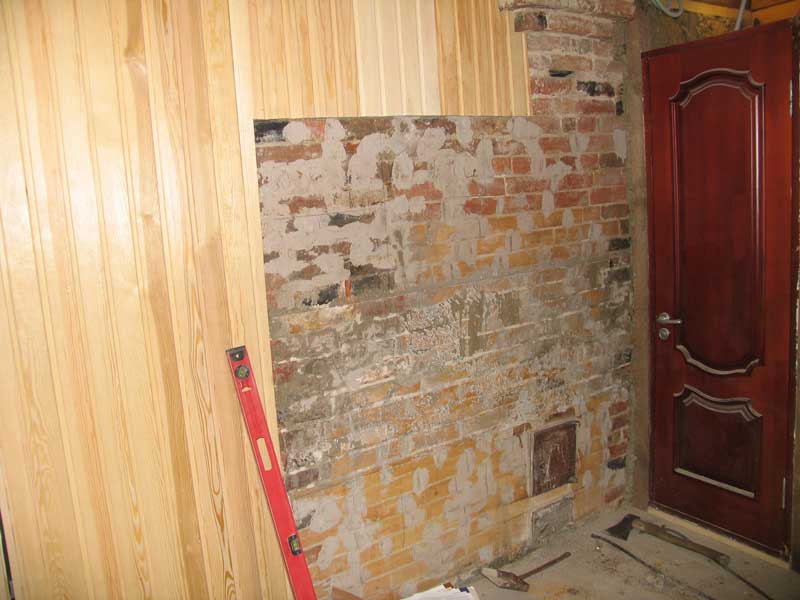

Добрый день Уважаемые!
С замиранием сердца читаю сайт И.Кузнецова и этот форум, не хватает пока времени все перечитать. К Сожалению поздно нашел я эти ресурсы..
Нужен совет: построил я баню, печь клал местный деревенский печник, которого надо под дулом автомата держать уровень и др. измерительные приборы. Печь кирпичная, делал он её часть в районе топки из шамота, часть новый красный печной, часть б/у печной, на втором этаже каналы, но они нагреваются очень плохо, все тепло забирает печь на 1 этаже непосредственно в бане, а на втором этаже комната жилая будет.
Собственно вопрос:
1. какую использовать смесь для приклеивания керамогранитной плитки в комнате отдыха? Купил я клей для печей специальный, не помню точно названия в пластиковых банках разной фасовки продается в Екатеринбурге - он достаточно жидкий, и не прилипает к керамограниту, а к кирпичу вроде липнет, но жидкий..мне тут насоветовали жидкое стекло надо добавлять если клей делать самому, что скажете?
2. Как правильно оштукатурить печь в парилке?
В печи имеется 2 бака из нержавейки: один для воды на 80 литров из 2мм, второй 160 литров из 4 мм нержавейки на 160 литров, там сейчас 120 кг камней, печь постоянного действия, режим я купил для этих целей оцинкованную сетку ячейка 2*1см примерно..
PS не могу вложить 4 рисунок почему то..и удалить первый.. там где видно саму печку их комнаты отдыха Sad

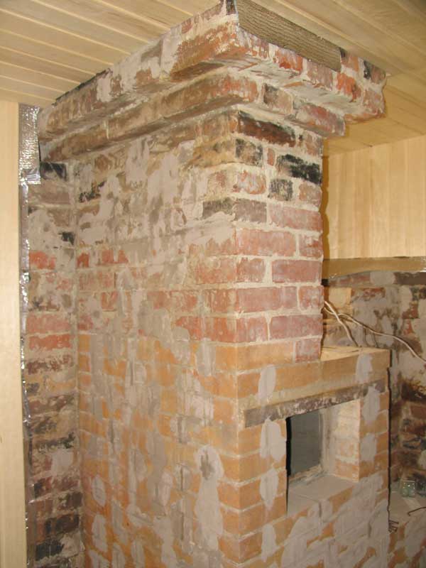

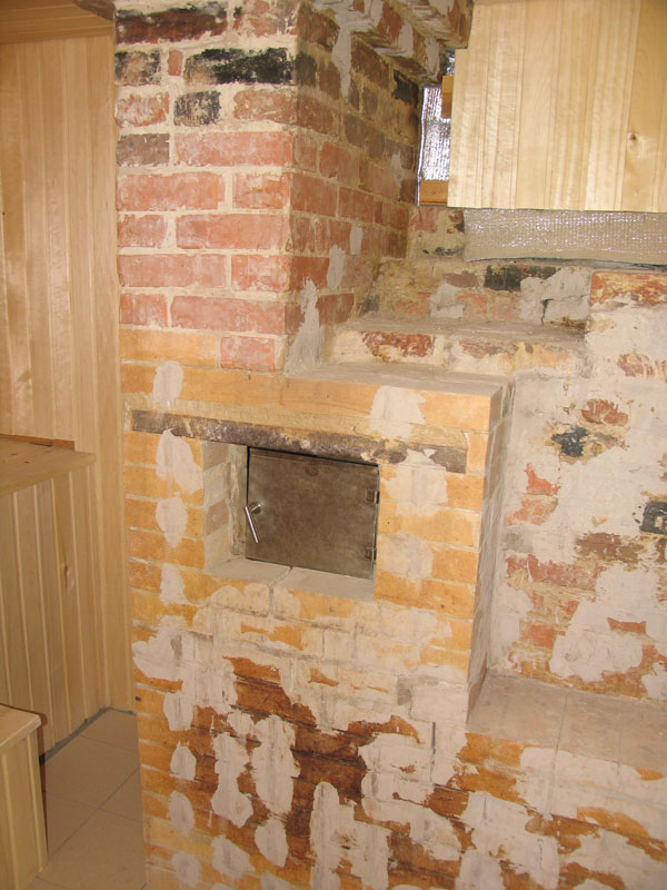

вот что хочу облицевать...

Парамоша
Сообщения: 311
СообщениеДобавлено: Сб 31 Январь 2009, 00:13 Ответить с цитатойВернуться к началу
А наперво не худо было бы сделать противопожарные отступки и разделки,
ибо не ведаем мы сколько стоит пепел нашей бани!

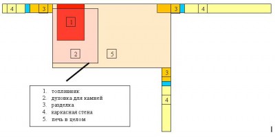

Вот схема печи и фотка, скажите это не правильно? синим это проложена минеральная вата, как то побоялся я асбест туда совать..

Парамоша
Сообщения: 311
СообщениеДобавлено: Сб 31 Январь 2009, 13:52 Ответить с цитатойВернуться к началу
фото 095
Вагонку примыкающую сверху к печи и сбоку к трубе заменить на кирпичную кладку или метало-каркас с негорючей минватой обшить влагостойкими ГКЛ.
Если дом бревенчатый ,-не забываем про усадку по высоте.
Всем советую найти и почитать книгу:И.Подгородников"Печь всему голова",М."Новая волна"2001г.. www.newwave.msk.ru
В разделе противопожарные мероприятия читаем:"Войлок плохо проводит тепло и служит хорошим теплоизолирующим материалом.При возгорании он тлеет,распространяя едкий запах ,сигнализирующий об опасности пожара.Для придания большей сопротивляемости возгоранию войлок перед укладкой на место пропитывают жидким глиняным раствором".
Прибивают войлок в два слоя,затем штукатурят или обивают кровельным железом.
При проектировании и строительстве лучше руководствоваться старыми правилами из указанной книги или книги Шепелева , ибо они более однозначные и строгие ,чем новые правила.
Желаю Всем пожаров,протечек и обрушений избежать!
Парамоша.

СообщениеДобавлено: Чт 5 Февраль 2009, 18:48 Ответить с цитатойВернуться к началу
Раньше печи штукатурили по мешковине, тем-же раствором на что собирали печку, недостаток такого метода - ежегодное промазывание трещин и подкрашивание печи. У вас печка из разных сортов кирпича ( я заметил три), возможно процесс подкрашивания и подмазывания прийдется проводить чаще. Попробуйте просто хорошо отмыть печку, аккуратно замазать швы и побелить известкой, проще и дешевле. Да, белите только полностью просушенную печь.
