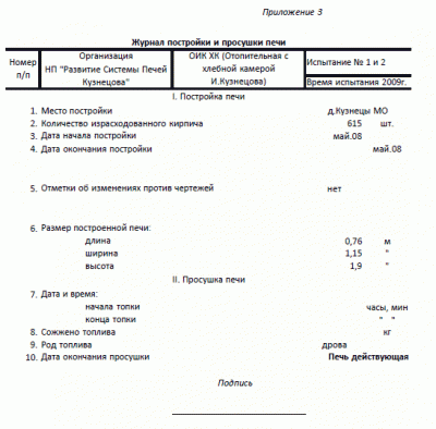

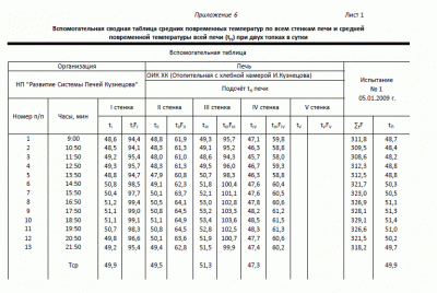

выкладываю сканы отчета по испытаниям печи
нумерация листов совпадает с ГОСТ3000
Лист 2
 Размер файла:  38.86 КБ
 Просмотров:  1899 раз(а)
Лист 3
 Размер файла:  15.84 КБ
 Просмотров:  1594 раз(а)
Лист 4
 Размер файла:  23.97 КБ
 Просмотров:  1542 раз(а)
СообщениеДобавлено: Пн 13 Сентябрь 2010, 20:38 Ответить с цитатойВернуться к началу
продолжение
Лист 5/1
 Размер файла:  48.37 КБ
 Просмотров:  1628 раз(а)
Лист 5/2
 Размер файла:  50.05 КБ
 Просмотров:  1455 раз(а)
Лист 6
 Размер файла:  33.11 КБ
 Просмотров:  1469 раз(а)
