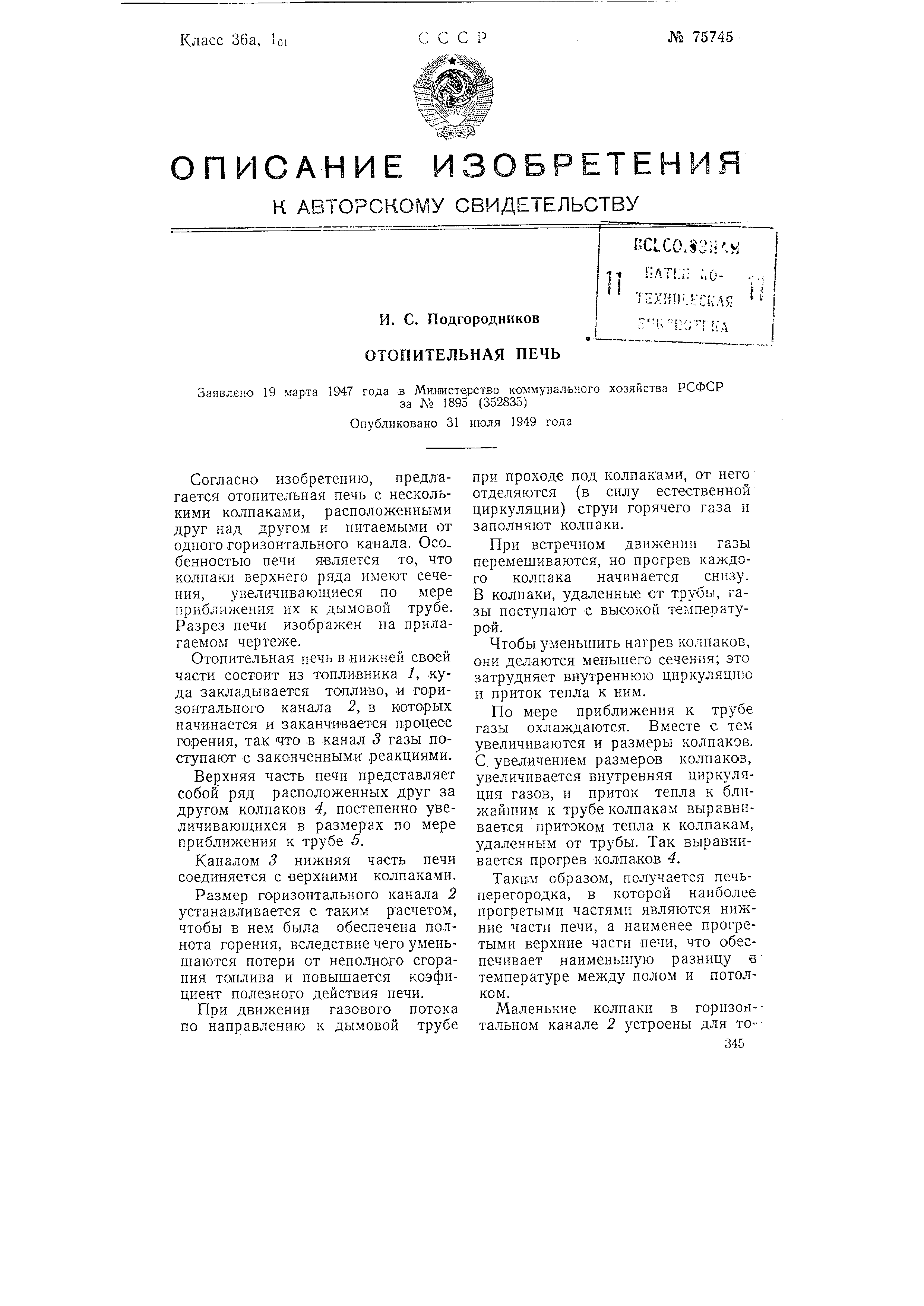

СообщениеДобавлено: Чт 27 Январь 2011, 21:54 Ответить с цитатойВернуться к началу
Авторское свидетельство И.Подгородникова на устройство последовательных колпаков переменного сечения.

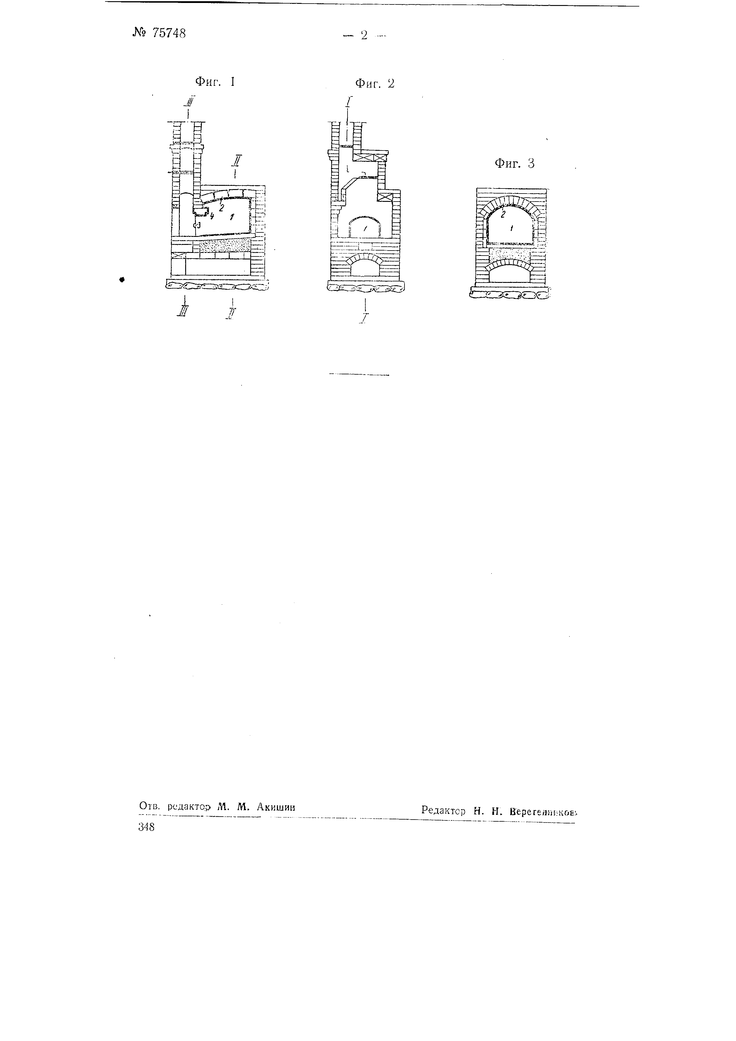

СообщениеДобавлено: Чт 27 Январь 2011, 22:12 Ответить с цитатойВернуться к началу
Изобретение С.Борисова относится к обустройству русской печи и над хайлом выкладывается горизонтальный порог, который отбивает газы к внутренней части камеры.

Сообщения: 6016
СообщениеДобавлено: Пт 28 Январь 2011, 12:01 Ответить с цитатойВернуться к началу
Евгению, здравия!!!
ОГРОМНОЕ!!!!!!!! за эту находку! Интересно было бы сравнить эфективность этой схемы со схемой параллельно опускающихся каналов равного сечения, если кто-то их сравнивал, есть ли у Вас инфа?
Кмк, ПКПС (не осуждайте за вольную абревиатуру!) должна эффективнее работать при ширине калалов в кирпич и более, а также с устройством в перемычке разноуровневой подвёртки, дабы разделять по высоте более горячие газы (схема в приложении)...
Предвижу проблему - более интенсивный прогрев одной стороны, но вероятно, разница не будет критична для температурного расширения кирпичей в кладке... А вот движение подымающихся и опускающихся газов в каждой отдельном колпаке будет, кмк, более урегулировано..., без излишней турбулентности..., не прав?....

Сообщения: 6016
СообщениеДобавлено: Пт 28 Январь 2011, 12:06 Ответить с цитатойВернуться к началу
Евгений! Сомнительное... это... а сажу с этого порога через чистку отдельную удалять??? или в гугунок (на противень с пирогами, тушёными овощами... и тп вкуснятиной!...)
Сообщения: 10147
СообщениеДобавлено: Пт 28 Январь 2011, 13:06 Ответить с цитатойВернуться к началу
Думаю что после протопке печи там если и будет, то пепел и то лежать горочкой. Не тронь его, он и не упадет. В край можно смести через хайло рукой (в рукавице) или каким приспособлением.

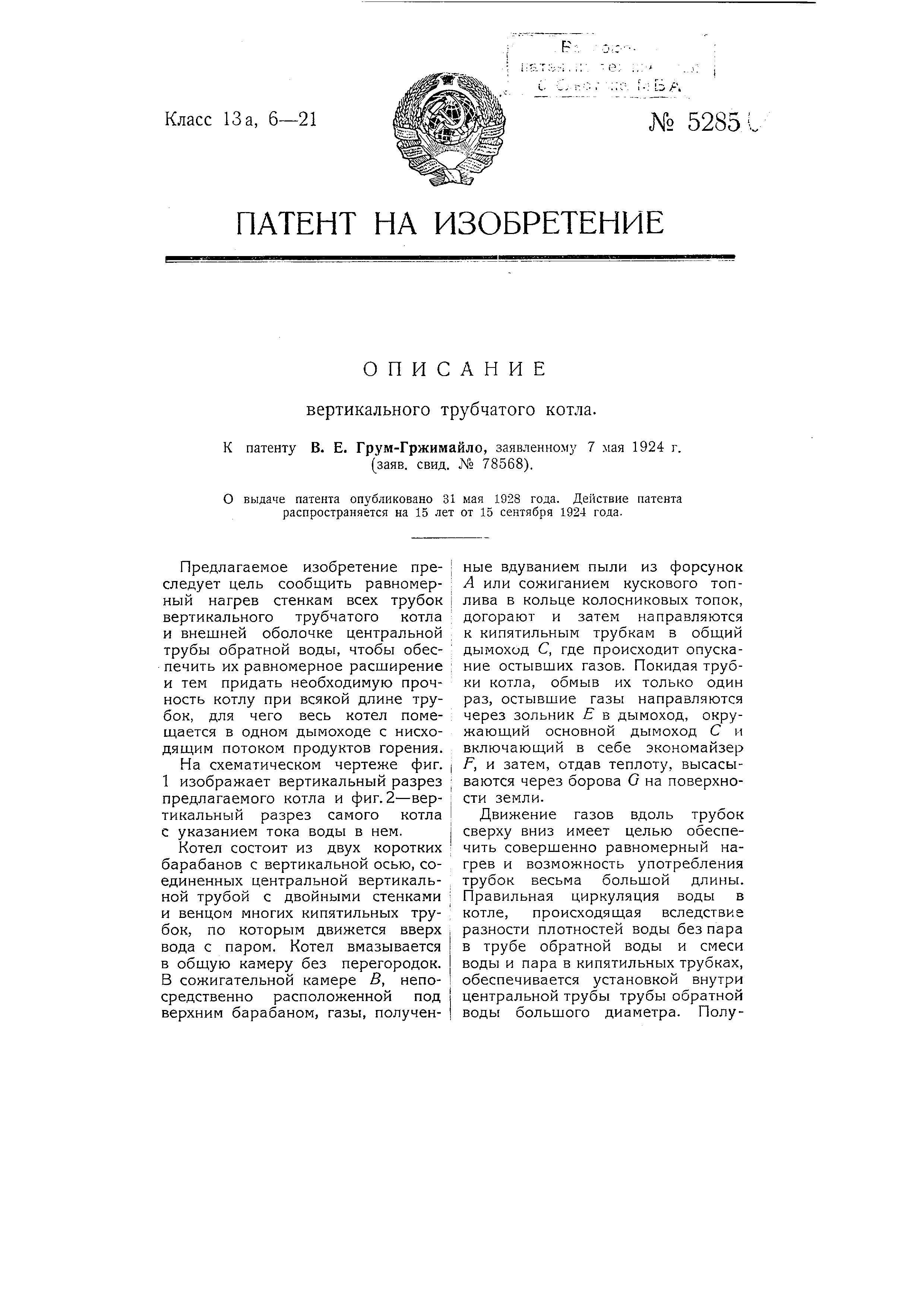

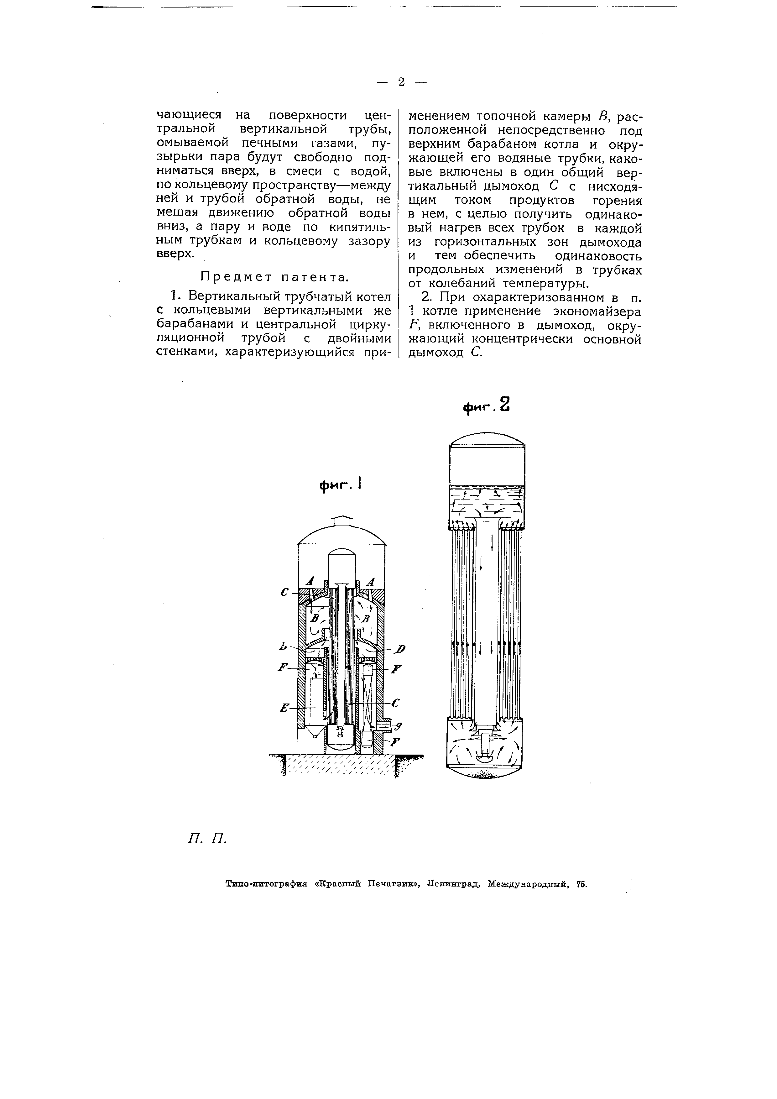

СообщениеДобавлено: Сб 12 Февраль 2011, 19:54 Ответить с цитатойВернуться к началу
Патент на изобретение №5285
В.Е.Грум-Гржимайло
Вертикальный трубчатый котел.
"Движение газов вдоль трубок сверху вниз имеет целью обеспечить совершенно равномерный прогрев и возможность употребления трубок весьма большой длины."

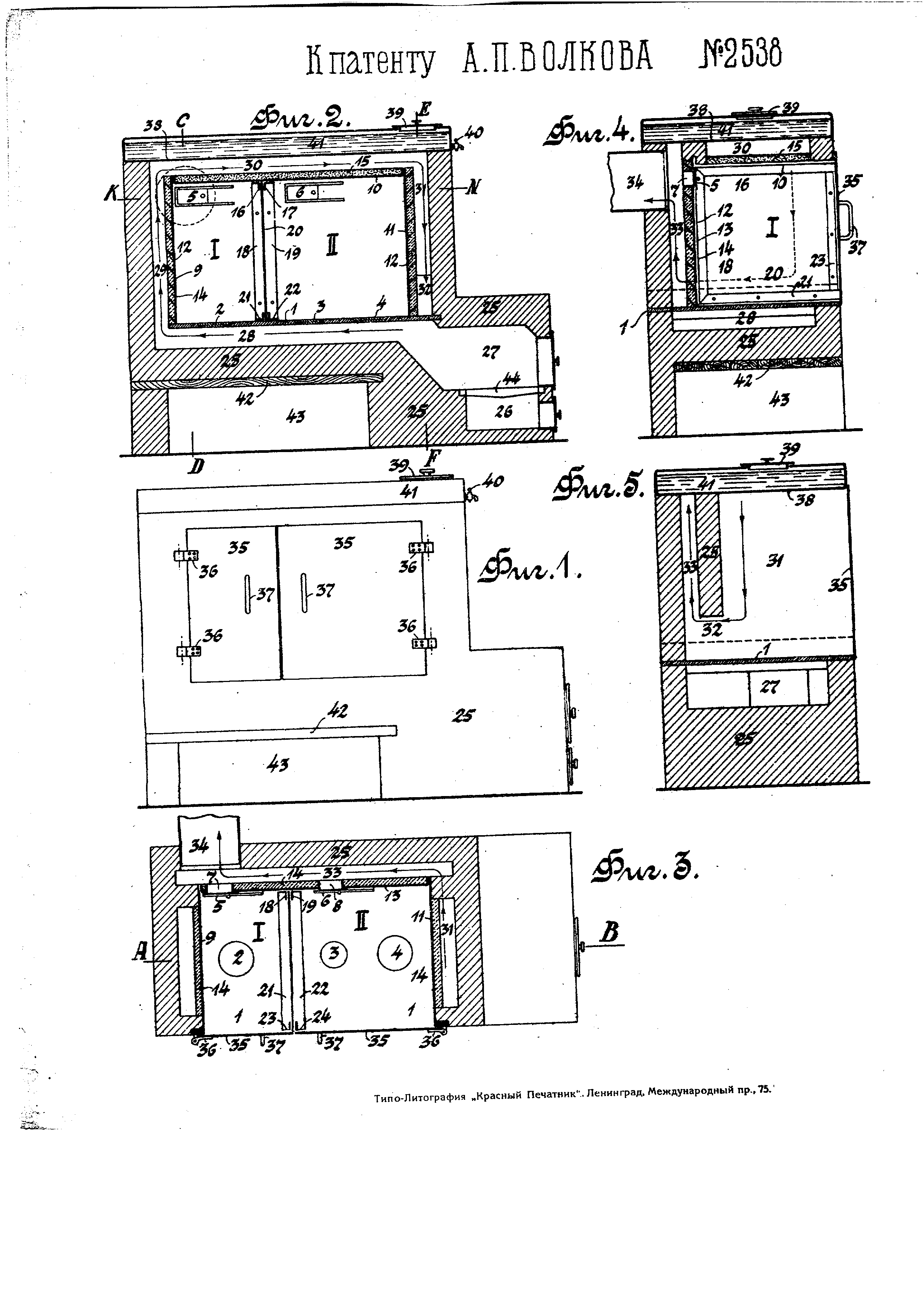

Патент на изобретение №2538
А.П. Волкова
Кухонный очаг с наружным духовым шкафом.

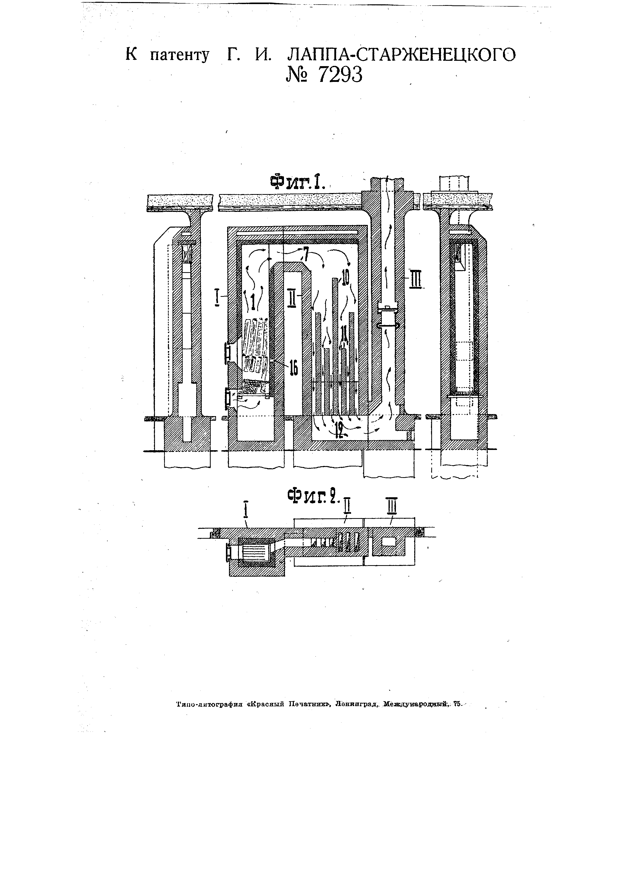

СообщениеДобавлено: Сб 12 Ноябрь 2011, 21:00 Ответить с цитатойВернуться к началу

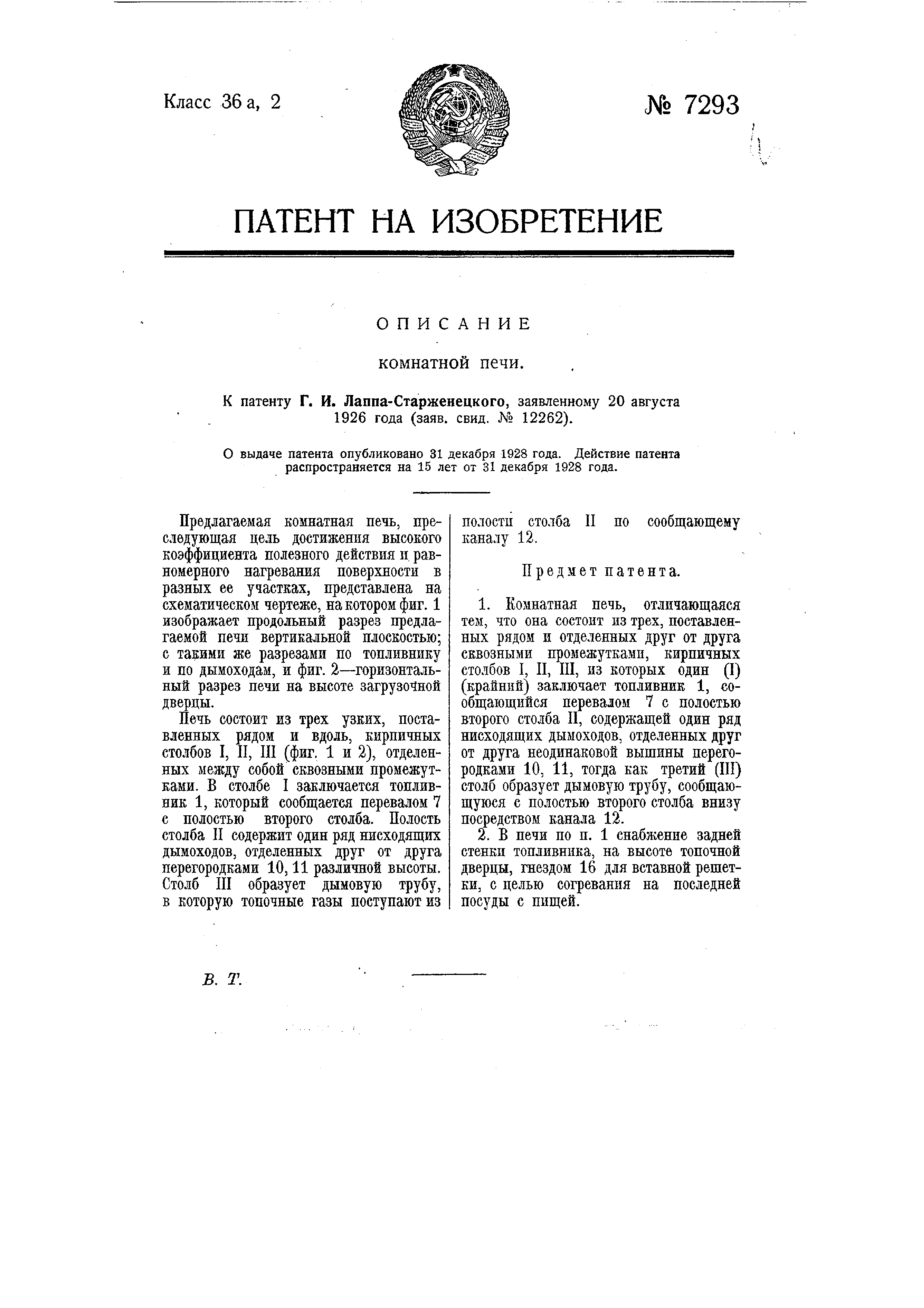

Патент на изобретение №7293
Лапп-Старженецкий Г.И.
Комнатная печь.

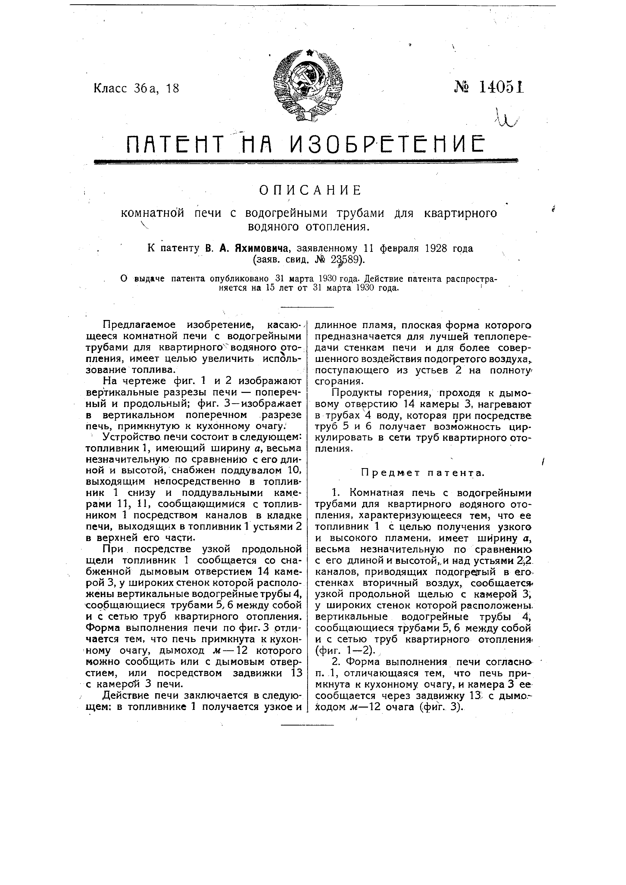

Патент №14051 Яхимовича В.А.
Комнатная печь с водогрейными трубами для квартирного водяного отопления.

Сообщения: 6776
СообщениеДобавлено: Ср 15 Февраль 2012, 15:40 Ответить с цитатойВернуться к началу
Вот на основе этого изобретения я строю печи уже16 лет,а об этом патенте узнал 3 года назад.

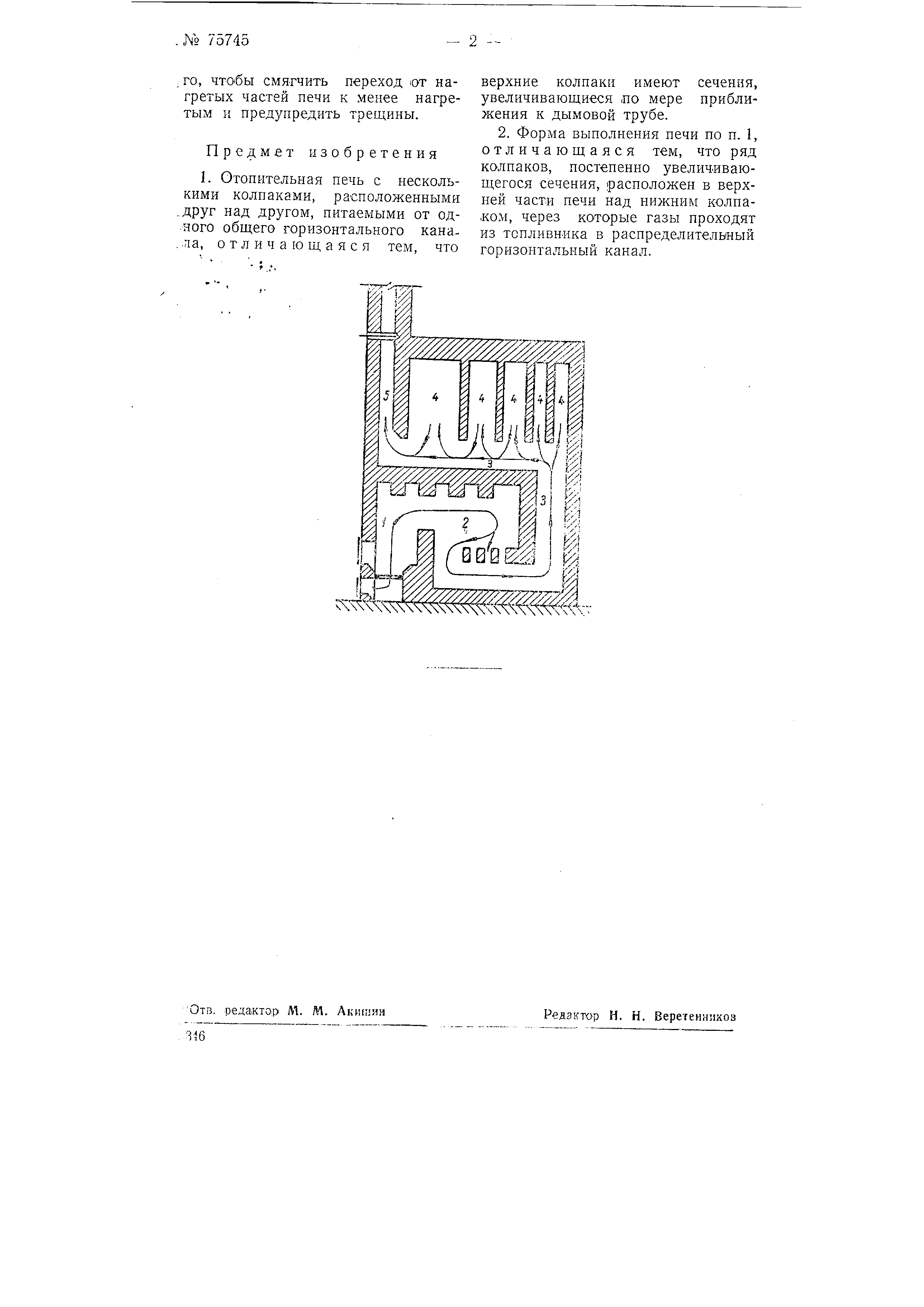

в прошлом веке этим уже наигрались ... все идет по кругу
вот только в колпаках это может чревато закончиться ...
