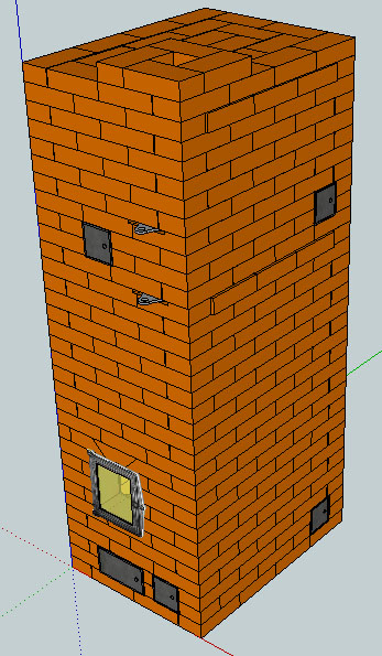

Открытый проект печки для двухэтажного дома с раздельными топками по этажам.
Пока первый этаж. Аналог типовой двухъярусной печи ПТД-4400/3500.
Я продумал выход из дожиговой камеры над топкой в углы бокового колпака. 2 хайла, но не с прямым выходом, а с угловыми простенками, мешающими создать факелы, бьющие в углы.
Подьемный в 3/4 кирпича сзади длиной в кирпич. ДГ прижаты к стенке. В итоге через час после начала протопки весь колпак и задняя стенка будут теплыми. С других сторон чуть позже.
Аналогичная печка ставиться на втором этаже. Необходимый транзитный подьемный канал в теле печки может быть расположен только в первом колпаке печки на втором этаже, прямо по его середине. Да, колпак становится меньше на величину этого канала из лещадки. Но 2 хайла направляют разогретые ДГ по углам колпака и они-то и являются основными переносчиками тепла.
Разрез по уровню хайл. Снизу стоит катализатор, он кроме всего еще и разбивает ламинарные струи огня предварительно.
Так вот мне думается, что такое строение хайл даст возможность не применять защиту углов от перегрева.
А как думаете вы?

Владимир, ну прямо на новые рубежи мастерства выходите! Радует такое неравнодушие и постоянство.

Ну вот практически проект и закончен... Осталось подумать о подаче ВВ по левым стенкам топок... Но это уже на усмотрение печника... Впрочем топка не так уж велика...
Топка на втором этаже чуток уже, но и колпак первый тоже уменьшен... Так что думаю что отапливать обе печки будут практически одинаково свои помещения.

Владимир Здравствуйте.
Подскажите можно в вашу печь поставить регистр для отопления водой?
Добавлено:
Ср 6 Февраль 2013, 13:35
Можно только в те, которые несимметричные. Но вот нужно ли?... Это самый важный вопрос. Или иметь хорошую ОВ печку или печку, заливаемую конденсатом из трубы...
Я сейчас работаю над банной печкой, в которой вместо бака можно поставить регистр над топкой. И при этом есть возможность регулировать прогрев его... Может быть такой же вариант может быть реализован и в ОВ печке...
