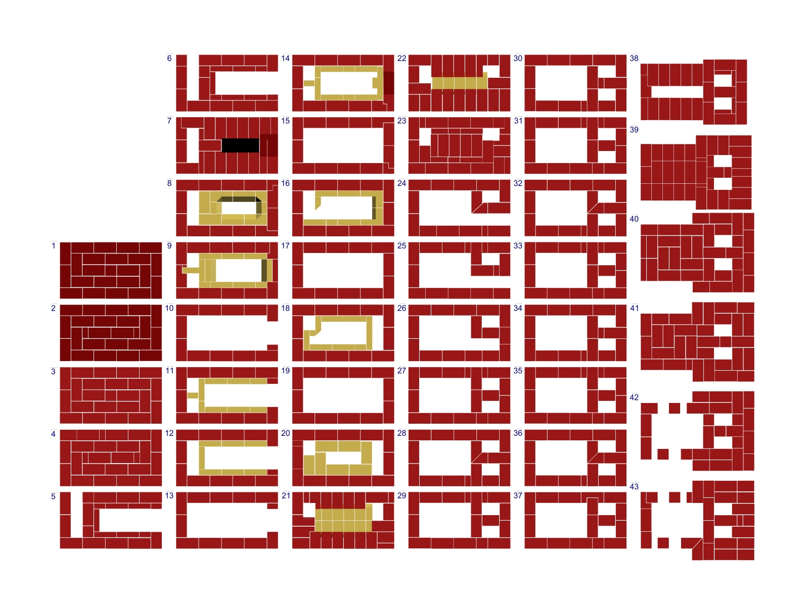

Вот, что получилось наваять..
Внешний вид
 Размер файла:  613.18 КБ
 Просмотров:  1005 раз(а)

Порядовки
1-43
 Размер файла:  472.97 КБ
 Просмотров:  1113 раз(а)
44-81
 Размер файла:  432.27 КБ
 Просмотров:  1067 раз(а)

Теплопотери здания 61 Вт*час/м2
Теплопотери на вентиляцию 1400 Вт/час
Теплопотери дома +10% 5500 Вт/час
Периодичность топки 12 час.
Расчетная потребная теплоотдача печи 5500 Вт/час
Количество топлива (кг), сжигаемого за время одной топки (при двух топках в сутки) 9,37 кг
Площадь внутренней расчетной поверхности топочного пространства 2,6 м2
Площадь пода топки 0,175 м2
Высота топки 90 см
Площадь колосниковой решётки 500 см2
Площадь тепловоспринимающей поверхности печи, включая поверхности топочного пространства 18,68 м2
Площадь теплоотдающей поверхности печи 19,37 м2
Шамотный кирпич +15% 100 шт.
Керамический кирпич +15% 1600 шт.
Габариты печи
Вес ~ 6 000 кг.
Высота 5,5 м.
Ширина 0,64 м.
Длинна 1,15 м.
Порядовок 81 шт.
MedvedevMS
Зарегистрирован: Ср 28 Ноябрь 2012, 11:40
Сообщения: 25
Регион: Екатеринбург
СообщениеДобавлено: Сб 2 Март 2013, 14:18 Ответить с цитатойВернуться к началу
Остались неокторые недоработки..
Буду признателен за Ваши советы..

Я бы сделал двухконтурную печь.
Печь будет более эффективная, и делать проще, и конструкция более надёжная
 Размер файла:  24.26 КБ
 Просмотров:  1056 раз(а)

Печь без транзитного хода?..
Получается как бы три колпака.. последовательных..
но ведь пока ДГ дойдут до третьего колпака они могут сильно остыть?..
и топить печь можно будет только всю сразу..?
Получается как бы три колпака. последовательных...
Даже четыре... На первом этаже можно и дин большой колпак...
ДГ в любом случае будут остывать, даже с транзитным каналом.
Я не нашёл где Вы сообщали, в каком доме будет эта печь(дача или ПМЖ)?

Печь для 2-х этажного каркасного дома для ПМЖ (6*6 м.)..
Печное отопление - как основное, дополнительно будет смонтированы радиаторы под окнами с эл. котлом и термореле... но это скорее для стабилизации температуры и для длительных поездок..
Планирую данную печь топить дровами, в холодное время года топить два раза в сутки..
Иметь возможность поэтажного нагрева 1-го и 2-го этажа.. так и всего массива сразу.. наличие газовой вьюшки.. простоты в эксплуатации..

меня "смущает" несоответствие тепловоспринимающей и теплоотдающей поверхности печи:
18,68 м2 / 19,37 м2
вроде как тепловоспринимающая должна быть больше.. иначе печь будет нагреваться не так интенсивно.. это очень критично? или в данном случае разница будет незначительной.. ?..
Печь для 2-х этажного каркасного дома для ПМЖ (6*6 м.)...
Для такого маленького домика, городить двух-этажную печь - нерационально...
СообщениеДобавлено: Вс 10 Март 2013, 09:11 Ответить с цитатойВернуться к началу
Ну, у меня отличное мнение - двухэтажка имеет право быть в этом доме. Вот только такая конструкция чересчур...
У меня есть с ХК и поменьше по размерам, и должны справиться с отоплением такого дома. Smile
