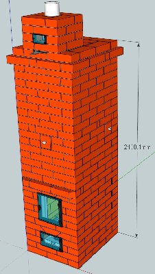

Проект подовой отопительной печи 2,5*3.
Низ - шамот ША5, ША6. Верх нефутерован.
По традиции повторюсь:
Никаких претензий на новизну не имею.
Подовой?! Посмотрел модель, зольник, поддувальная дверца, колосник имеются. Дверка без отверстий для подачи воздуха. Почему печь подовой назвали?
Ну, а если по существу, то я колосник разделил бы в отношении 2/3 и 1/3 и 1/3 поставил бы в заднюю часть топливника, провел бы к ней под основанием канал от поддувальной дверцы. Дополнительный колосник в задней части нужен для того, что бы там не скапливались недогоревшие головешки, выделяющие СО и печь можно было раньше скрыть, тем самым повысив долю тепловой энергии аккумулируемую массивом печи. А в Вашем варианте придется подгребать головешки на колосник, а сами они долго не прогорят...
Не вижу в этом большой проблемы.
Печь позиционируется как малая дачная.
Передний небольшой колосничок как раз для удобства сгребания на него золы в поддон. Можно в большую щель превратить конечно, но решил, что в таком виде будет практичнее.
ПОД за ним для готовки. Удобно, пользуются.
Потому, что ДРОВА лежат-горят на ПОДе, а не на колоснике.
Пространство зольника для теплоизоляции Пода от низа печи.
