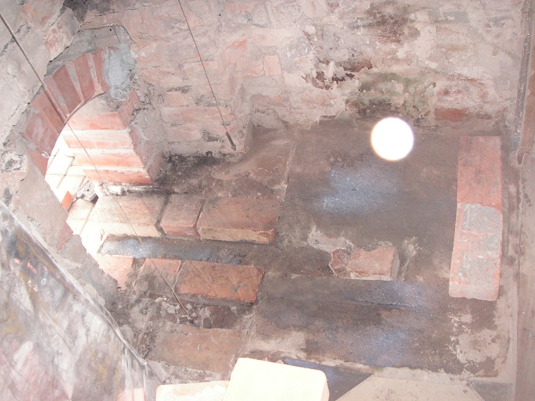

Печь служит уже 3 года, перекладывал 3 раза. Первый раз клал печник с 30 летним стажем, говорил что без поддувала еще жарче будет. Хочу переложить вот так http://www.screencast.com/t/vUjPl6eKXj, но без поддувало -по высоте не получается вот и возник вопрос.

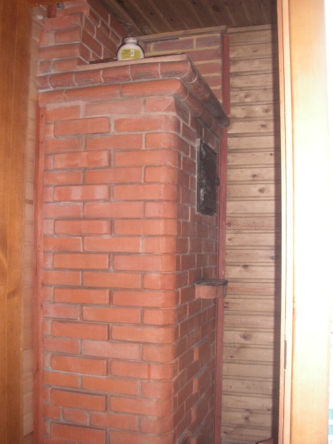

СообщениеДобавлено: Пт 31 Январь 2014, 16:33 Ответить с цитатойВернуться к началу

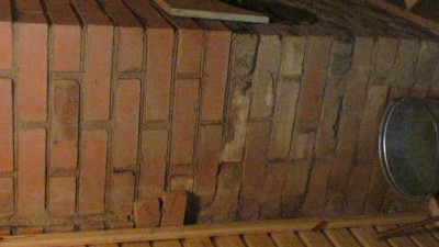

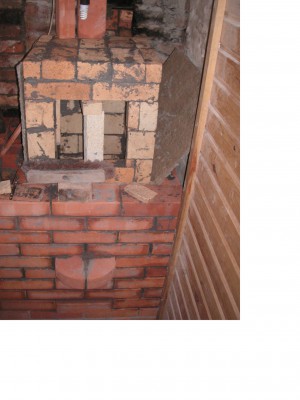

вот такая печь
 Размер файла:  228.19 КБ
 Просмотров:  1064 раз(а)
Антон2101977
Зарегистрирован: Вт 14 Январь 2014, 17:34
Сообщения: 18
Регион: Борисов
СообщениеДобавлено: Пт 31 Январь 2014, 16:42 Ответить с цитатойВернуться к началу
дверка топливника на улице. Внутри труба заполненная камнями.Тяга оч. хорошая.

Сообщения: 6052
СообщениеДобавлено: Пт 31 Январь 2014, 17:10 Ответить с цитатойВернуться к началу
"ПЕСНЯ"!!! Shocked
Добавком ещё и расшивка выпуклая!!! ва-а-а-аще - СУПЕР!!!
Если продавать кирпичи раритетные (а не держать их на каменке), то грошей хватило бы Razz на хорошего мастера Cool

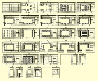

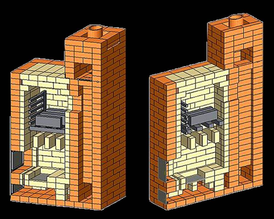

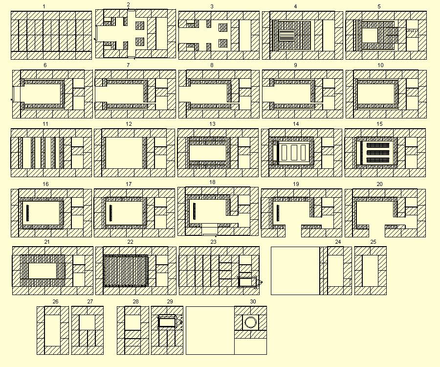

Ссылка не работает-высылаю фото
 Размер файла:  112.64 КБ
 Просмотров:  1276 раз(а)
Антон2101977
Сообщения: 18
Регион: Борисов
СообщениеДобавлено: Пт 31 Январь 2014, 22:34 Ответить с цитатойВернуться к началу

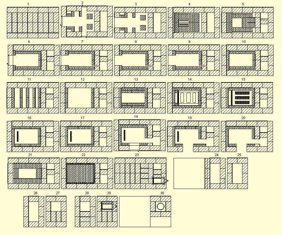

А что если пропустить 2,3,4 ряд и на кирпич уменьшить длину?
 Размер файла:  224.1 КБ
 Просмотров:  1278 раз(а)

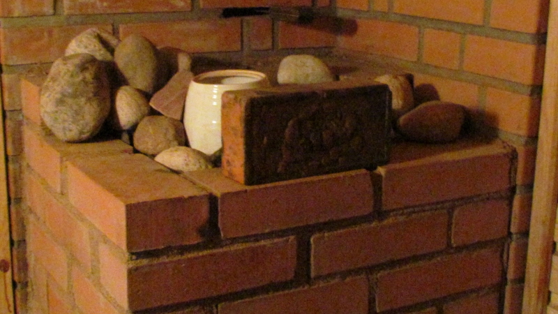

Регион: Борисов
СообщениеДобавлено: Пт 31 Январь 2014, 22:54 Ответить с цитатойВернуться к началу
Сейчас камни с подовым горением нагреваются часа за 4. Температура в парной 50 гр создаётся часов за 12-при отлаженном топочном процессе.

СообщениеДобавлено: Ср 12 Февраль 2014, 18:47 Ответить с цитатойВернуться к началу
Механический недожог получим.У дров разная зольность.

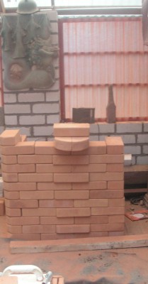

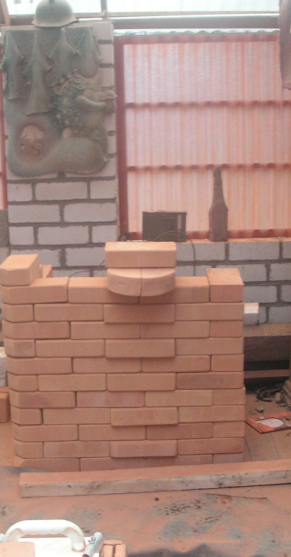

СообщениеДобавлено: Пн 3 Март 2014, 22:52 Ответить с цитатойВернуться к началу
Начало.

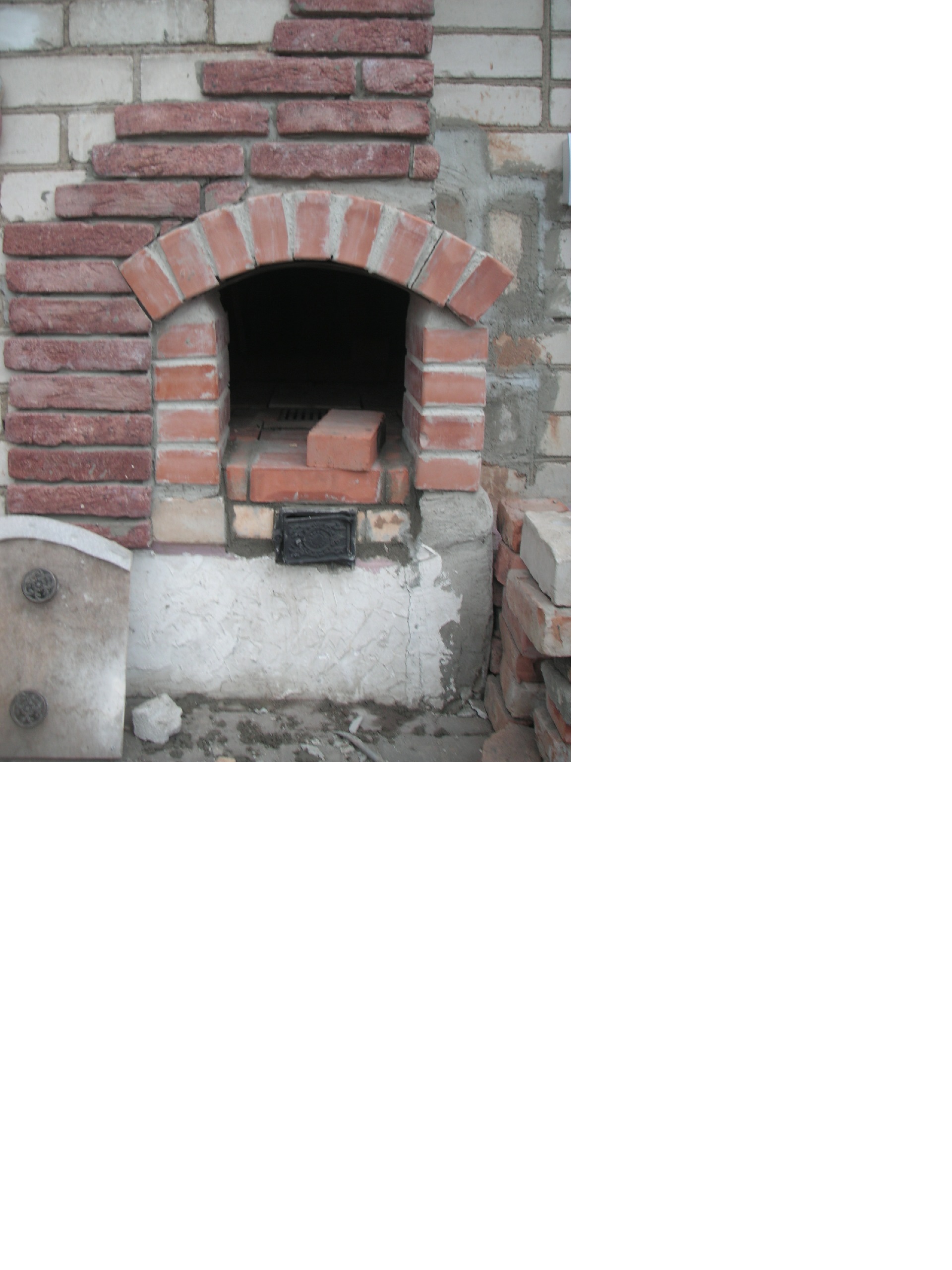

СообщениеДобавлено: Вс 22 Июнь 2014, 20:35 Ответить с цитатойВернуться к началу
первые ряды

СообщениеДобавлено: Вс 22 Июнь 2014, 20:45 Ответить с цитатойВернуться к началу
добавил поддувало

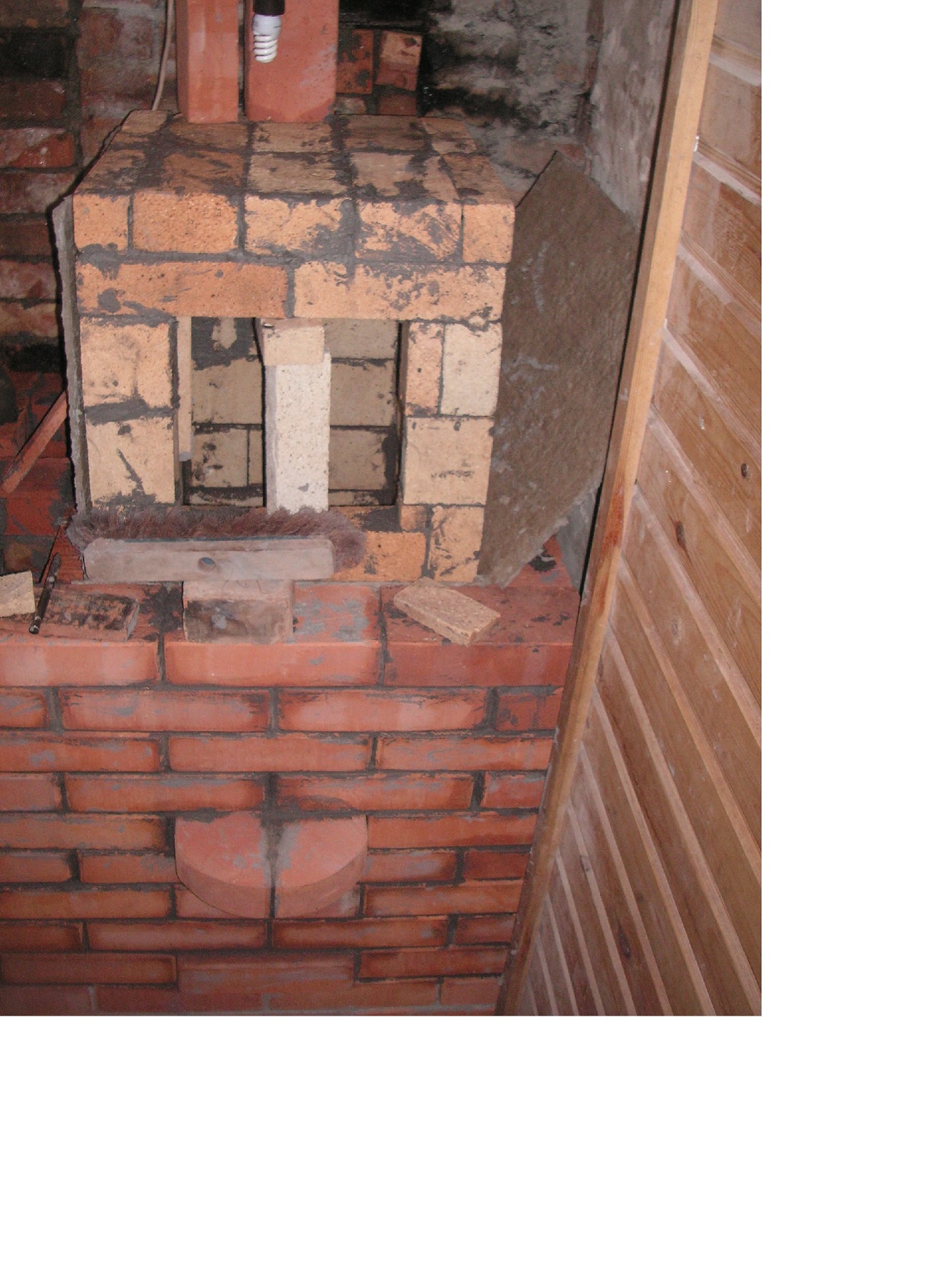

СообщениеДобавлено: Вс 22 Июнь 2014, 20:54 Ответить с цитатойВернуться к началу
еще

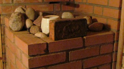

СообщениеДобавлено: Ср 5 Ноябрь 2014, 21:07 Ответить с цитатойВернуться к началу
вот
