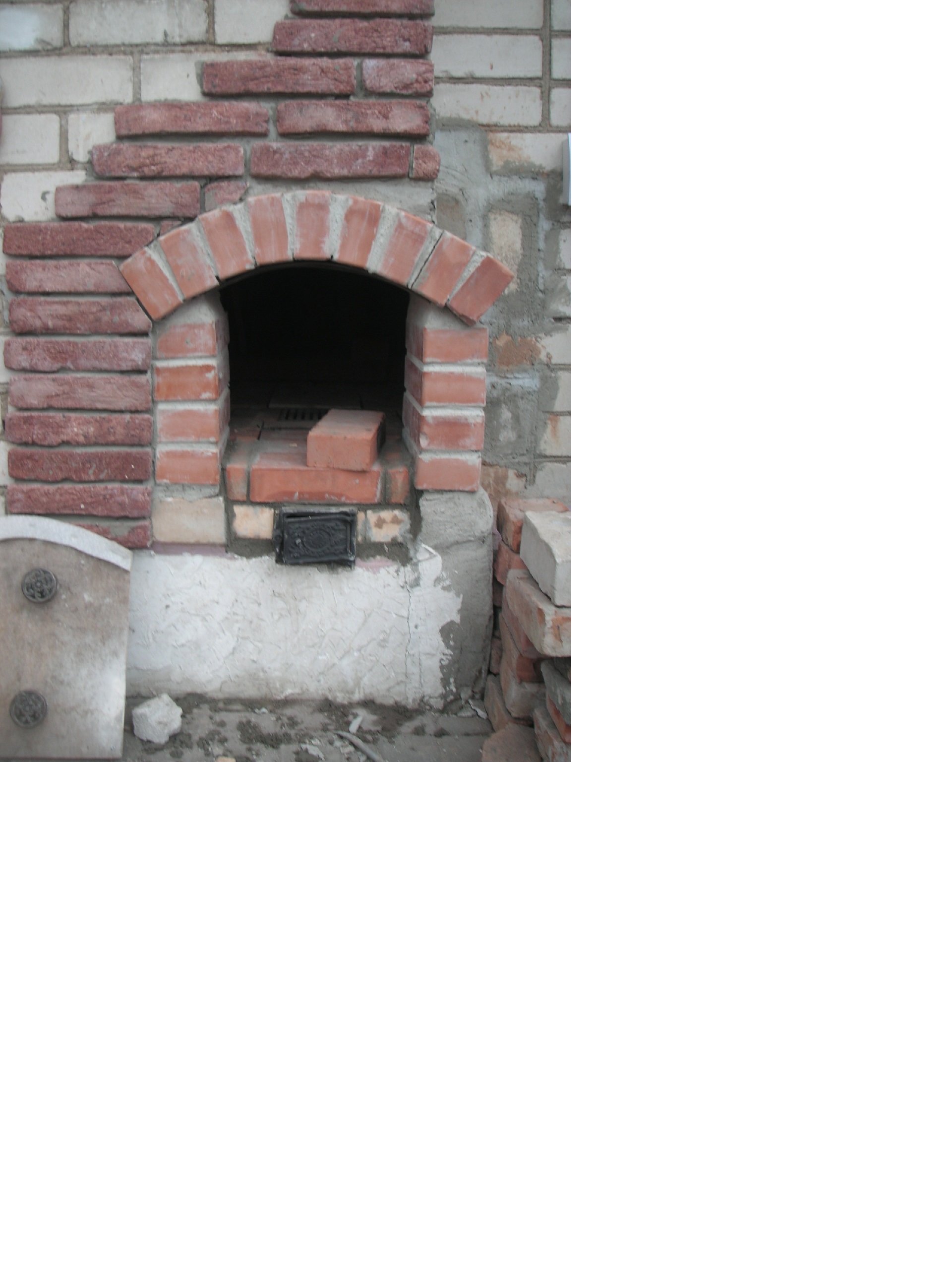

Здравствуйте УВАЖАЕМЫЕ МАСТЕРА. Подскажите, можно ли построить банную печь прямого нагрева без поддувальной камеры, просверлив отверстия в топочной дверце?
Спасибо за любую информацию!
СообщениеДобавлено: Чт 30 Январь 2014, 22:40 Ответить с цитатойВернуться к началу
Sad это что ж - банную каменку да с подовым то горением Радость ... ну-ну-у-у...... дерзайте!!!
Razz Лавры "первенства" уже точно - Вам обеспечены Cool , в смысле - заявка на изобретение (после экспертизы на патентную чистоту) Very Happy за Вами...

Печь служит уже 3 года, перекладывал 3 раза. Первый раз клал печник с 30 летним стажем, говорил что без поддувала еще жарче будет. Хочу переложить вот так http://www.screencast.com/t/vUjPl6eKXj, но без поддувало -по высоте не получается вот и возник вопрос.
Сообщения: 6830
СообщениеДобавлено: Пт 31 Январь 2014, 10:10 Ответить с цитатойВернуться к началу
А 30 лет стажа что показатель опытности и образованности?Обучающиеся печники со стажем 1-2 года лучше строят "мастеров " с 30-ти летним стажем.

вот такая печь

СообщениеДобавлено: Пт 31 Январь 2014, 16:42 Ответить с цитатойВернуться к началу
дверка топливника на улице. Внутри труба заполненная камнями.Тяга оч. хорошая.

СообщениеДобавлено: Пт 31 Январь 2014, 17:10 Ответить с цитатойВернуться к началу
"ПЕСНЯ"!!! Shocked
Добавком ещё и расшивка выпуклая!!! ва-а-а-аще - СУПЕР!!!
Если продавать кирпичи раритетные (а не держать их на каменке), то грошей хватило бы Razz на хорошего мастера Cool

А что если пропустить 2,3,4 ряд и на кирпич уменьшить длину?

СообщениеДобавлено: Пт 31 Январь 2014, 22:54 Ответить с цитатойВернуться к началу
Сейчас камни с подовым горением нагреваются часа за 4. Температура в парной 50 гр создаётся часов за 12-при отлаженном топочном процессе.

СообщениеДобавлено: Ср 12 Февраль 2014, 18:47 Ответить с цитатойВернуться к началу
Механический недожог получим.У дров разная зольность.

СообщениеДобавлено: Вс 2 Март 2014, 16:06 Ответить с цитатойВернуться к началу
Спасибо!!!!!!!!!!!Буду строить заново.
