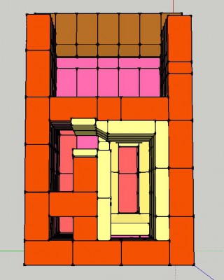

Печь буду ложить сам, первую в жизни. К печи такие хотелки: отопительно-варочная, примерно 4 кВт, и жена бредит камином, ХК не нужна. Присмотрелся к ОВИК БК 13л - подходит и по расположению трубы и размерами, если выкинуть лежанку, она не нужна и увеличить токпку, развернув ее. Под размеры этой печи с запасом 10 см с каждой стороны и заливал фундамент.
Начал переделывать проект в скетчупе под себя, появились вопросы, ответы на которые не могу найти.
1. Каково должно быть минимальное сечение первого колпака, у меня получается на мой взгляд очень мало - 370х120 не считая пода под камином, где, мне кажется, будет застойная зона.
2. Посмотрите, пожалуйста, проект, нарисовал пока 11 рядов, до уровня варочной плиты, но расположение первого колпака, его размер и подъемный канал видно. Прошу не обращать внимание на отсутствие зазоров между красным кирпичем и шамотом, в оригинале все будет. Не удачная перевязка в некоторых местах, пока не сообразил - как лучше перевязать. Вообще, имеет ли право на жизнь такая конструкция, или надо однозначно увеличивать размер первого колпака?
3. В проекте реализовано хайло Смирнова, читал на этом форуме (по моему Владимир Солин писал), что лучше работает с плитами, но можно переделать на СШ. Нужно?
4. Как малой кровью вытащить из проекта скетчупа порядовку, не могу что-то сообразить?

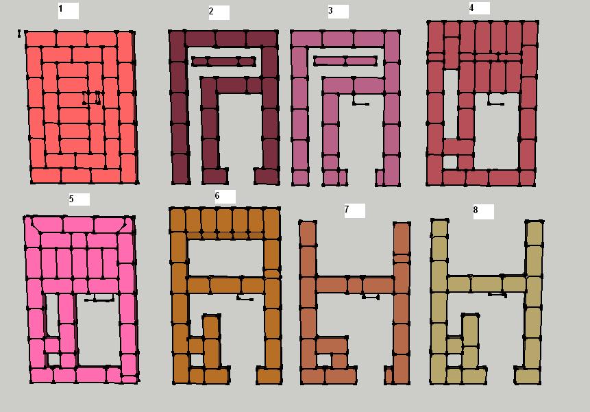

Можно каждый ряд сделать компонентом.Тогда делаем вид сверху и растаскиваем
ряды в удобное положение и печатаем.Можно просто каждый ряд выделять и перемещать.

Вот как-то так... Ряды пока раскрашиваю разными цветами, чтоб не путаться, начинающий я. Smile
Шамота не видно, я его всю кладку одним рядом сделал, по нему более менее понятно. Интересует прежде всего - будет ли с таки узким и коротким колпаком работать. Колпак пойдет, думаю, до 15 ряда, как в оригинале.
Только заметил - в 7 ряду кирпич исчез между топкой и колпаком, исправлю... Confused

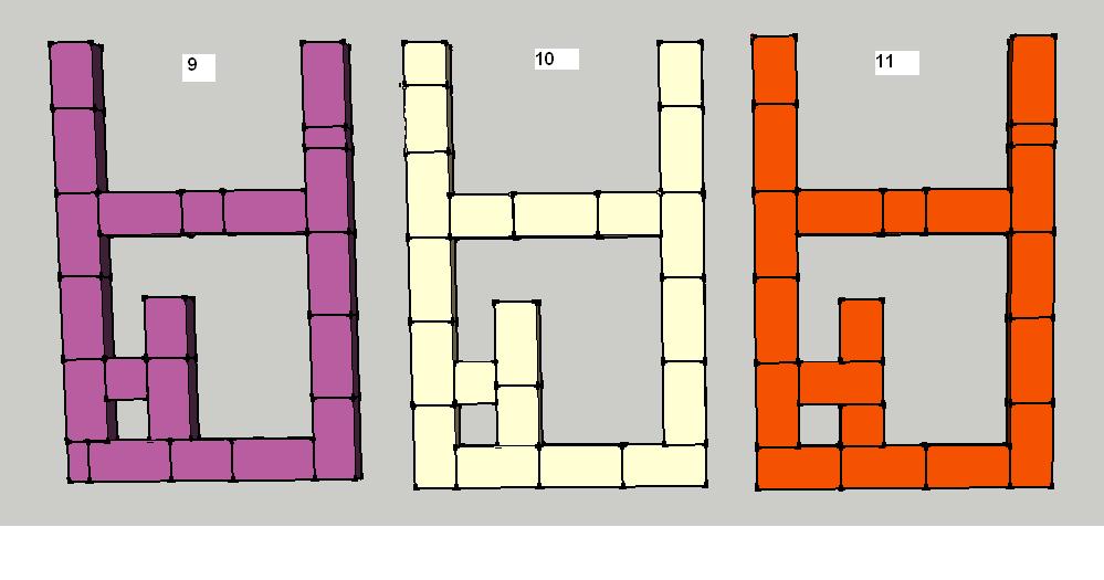

Соотв. ряды 9-11

Vova-U
Сообщения: 979
СообщениеДобавлено: Пт 21 Февраль 2014, 19:11 Ответить с цитатойВернуться к началу
Чтобы печка не дымила при открытии дверки хайло должно начинаться выше перекрытия дверки....
Пламя хочет на верх, сделаете ход в обороты ниже верха дверки -- пламя пойдёт в дверку.
У вас низко началось хайло
Не вопрос, переделаю на СШ и хайло выше топки, а может кто подскажет насчет сечения первого колпака? Для меня этот вопрос принципиальный - стоит ли двигаться дальше в этом направлении, или переделывать, укорачивая топку, продолжая тем самым первый канал углом? Или, может делать скосы углов камина, тем самым в них получая дополнительный объем первого канала? Или и то и другое?..
Укорачивать топку не хочу, для меня это минимум... Sad

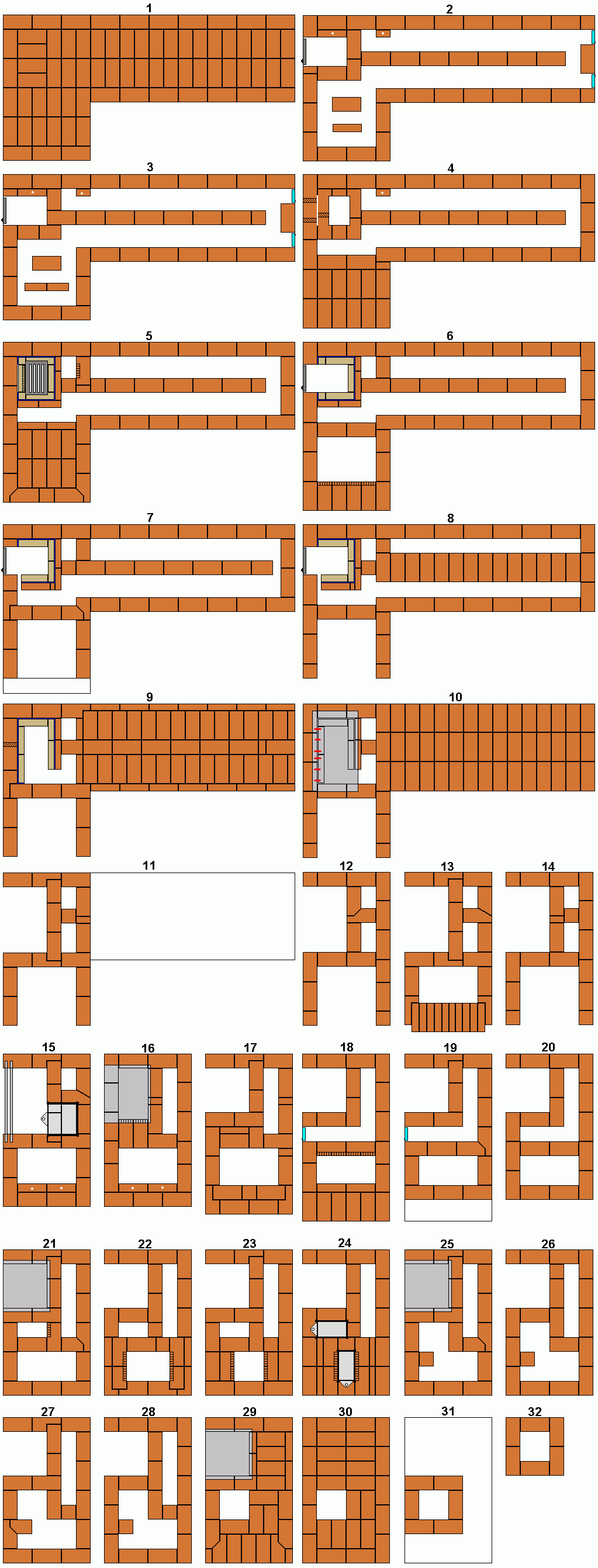

алексей 555 писал(а):
здравствуйте в прошлом году разберали овик бк 13 л поищите може что пригодится
Спасибо, я читаю этот форум регулярно уже больше двух лет, просто не было необходимости регистрироваться (вложения скачиваются и так Smile ) было пару тем, но там я не увидел подобных переделок, поэтому и не знаю, можно ли так сделать... Вот оригинальная порядовка.
