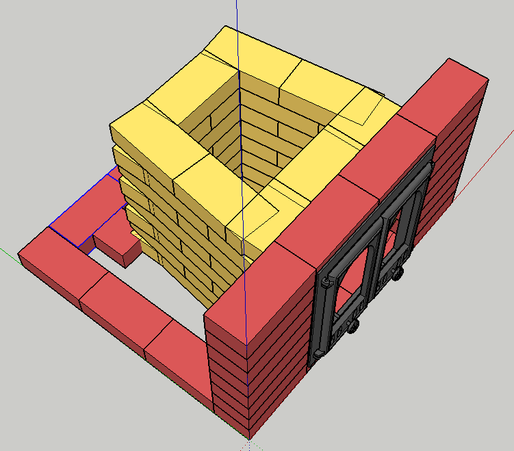

СообщениеДобавлено: Ср 26 Февраль 2014, 21:13 Ответить с цитатойВернуться к началу
Озадачили вы меня, щас черчу топку, с кирпичем на постель, позже выложу, а что скажете про прогрев у топки выложеной на ребро, и на постель. Спасибо, за то что высказывайте свое мнение, так как тоже начал сомневаться о кладке на ребро.

СообщениеДобавлено: Ср 26 Февраль 2014, 21:36 Ответить с цитатойВернуться к началу
Прогрев топки зависит не от ориентации кирпича а от соотношения объёма топки и сжигаемого в ней количества топлива
Тонкая топка быстрее прогреется насквозь
А к чему вам это?
Вам д.б. интереснее быстрота прогрева печи, причём интереснее в плане: печь должна снаружи разогреваться равномерно и примерно до одинаковой температуры
Поэтому вокруг топки стенки порою делают толще, а второй ярус (у многоярусной печи) тоньше.
Ато можно ждать пока нагреется верх и перетопить низ
Или разогрев низ недотопить верх
Перетоп -- кладка портится, недотоп -- засаживание
Вот такие вилы Very Happy

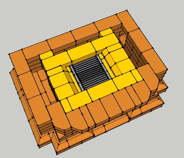

Готовлюсь делать каминопечь примерно в тех же размерах. Один щелевой подъемный за топкой

СообщениеДобавлено: Ср 26 Февраль 2014, 22:17 Ответить с цитатойВернуться к началу
Vova-U писал(а):
Придётся раздать габарит тогда
Да и великовата топка
Всё -- ИМХО
не придется.топка-как дверка

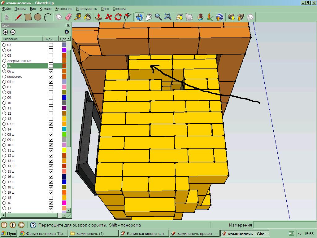

Как будут держаться эти кирпичи, которые обозначены стрелкой ?

СообщениеДобавлено: Чт 27 Февраль 2014, 17:38 Ответить с цитатойВернуться к началу
Там ошибка - компонент потерялся. Модель уже перезалил. Скачайте еще раз
Павел
СообщениеДобавлено: Чт 27 Февраль 2014, 18:38 Ответить с цитатойВернуться к началу
хайлы лучше по два сделать чтоб не так перегревался кирпич напротив.
а перемычка из чего? шамот на шпильке? ---не есть гут для топливника.а красный как перекрывается?
Узкий подъемный много тепла отдаст стенкам и верху мало че останется.Вобщем верх будет недогрет сильно.Прогаров не видел. лень всё разбирать

СообщениеДобавлено: Чт 27 Февраль 2014, 18:43 Ответить с цитатойВернуться к началу
Да печь не плохая, не могу сказать как она будет работать, т.к. не силен в этих процессах, я новичек, просто хочу подобную построить у себя ома, вот переделал проект, топка на пастель, единственное смущает, так это сужение боковых каналов, за счет ширины шамотного кирпича, и как это может повлиять на работу печи ?
