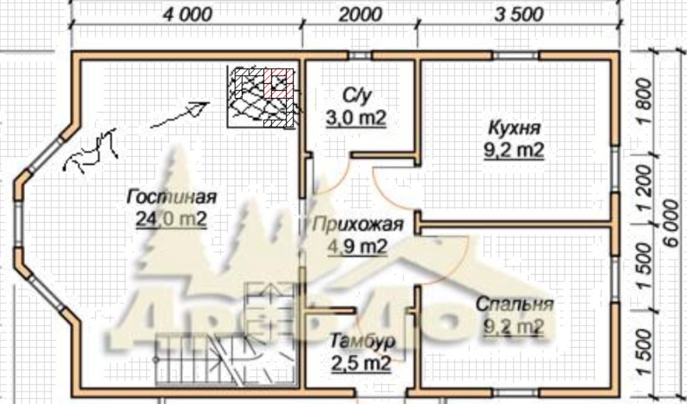

 Ищу печника. Камин. Киржач (Владимирская об.) Следующая тема
СообщениеДобавлено: Ср 26 Февраль 2014, 09:43 Ответить с цитатойВернуться к началу

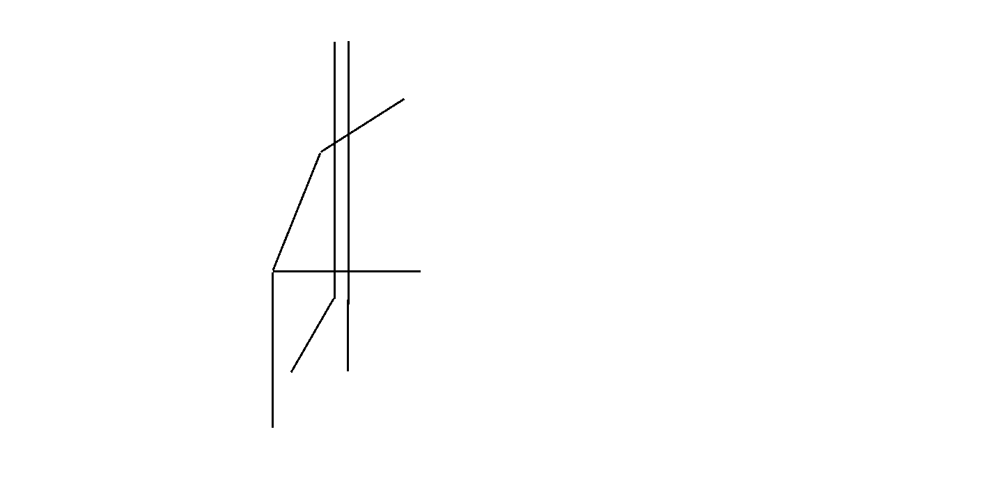

А в крыше-то что не так? Sad

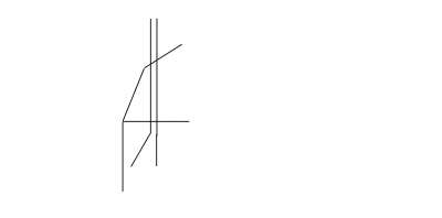

СообщениеДобавлено: Ср 26 Февраль 2014, 10:03 Ответить с цитатойВернуться к началу
Схематично, оба не варианты для камина.
 Размер файла:  31 КБ
 Просмотров:  616 раз(а)

А варианты : "Зараз все зробим" приводят к дорогостоящей переделке.

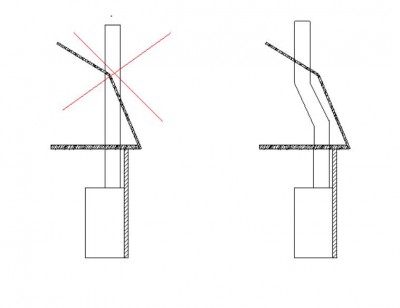

AndyMNS

СообщениеДобавлено: Ср 26 Февраль 2014, 11:46 Ответить с цитатойВернуться к началу
[/img]
Только с другой стороны.
Если отступить от стены, будет место и для труб и должно хватить места для камина.

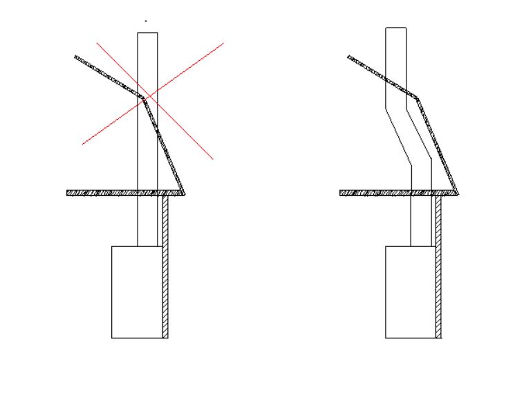

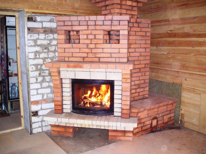

СообщениеДобавлено: Ср 26 Февраль 2014, 12:10 Ответить с цитатойВернуться к началу
Вот, уже лучше. Остается внешний вид.
Угловой будет совсем выглядеть не так, как прямой на картинках в начале.
Да, за камином оставлена вентилируемая противопожарная разделка, без неё никак!
 Размер файла:  109.09 КБ
 Просмотров:  615 раз(а)

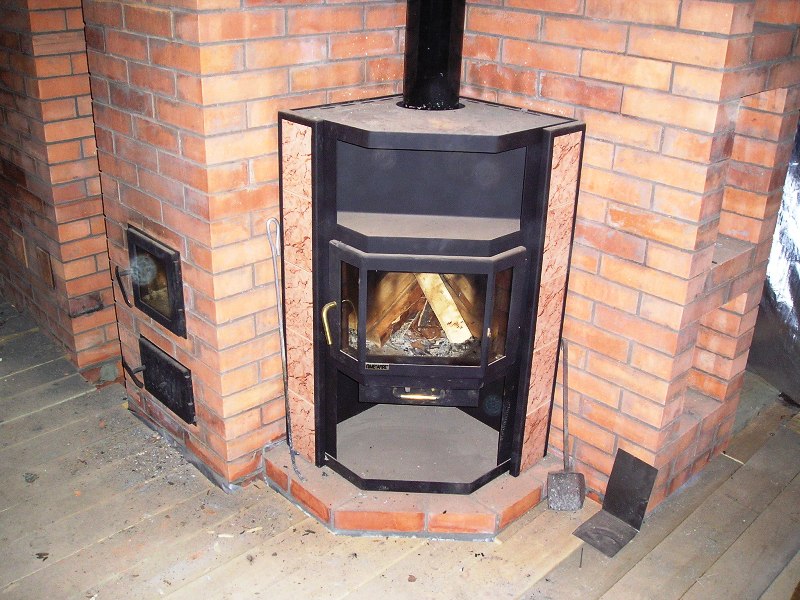

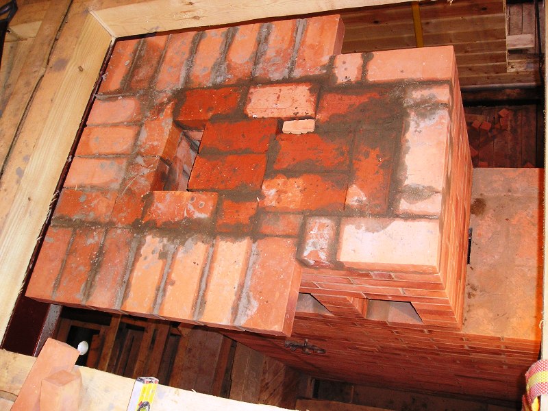

СообщениеДобавлено: Ср 26 Февраль 2014, 13:44 Ответить с цитатойВернуться к началу

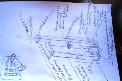

Открытый камин - КПД-10% - деньги на ветер.
Имеет смысл чугунную каминную вставку, можно с подъёмным стеклом.
"Выхлопом" из неё - прогревать полуторатонный кирпичный щиток.
Сделать полноценную распушку по правилам - на всю дырку 91*102см.
А тогда уж на этой распушке - фундаменте для щитка 2 этажа, доложить 300 кирпичей и сделать щиток, чтобы потом к нему подключить камино-печь.
Кирпичную трубу ввести в чердак с распушкой, а дальше - сэндвич.
В итоге
- любуйся на костёр в доме через стекло или при поднятии оного,
-имей 10квт быстрого тепла от чугунины - пока горит,
- кончил топить - грейся от 1500кг нагретого кирпича ( это 1.5-2 квт в течение 8-12 часов),
- поставил буржуйку на 2 этаже - получи тепловые плюсы, как на 1.
На фото - распушка в потолке, вариант буржуйки, вариант оформления чугунной вставки в виде камина (открытие вбок).
