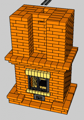

internet_pechnik писал(а):
хайлы лучше по два сделать чтоб не так перегревался кирпич напротив.
а перемычка из чего? шамот на шпильке? ---не есть гут для топливника.а красный как перекрывается?
Узкий подъемный много тепла отдаст стенкам и верху мало че останется.Вобщем верх будет недогрет сильно.Прогаров не видел. лень всё разбирать
Прогары во второй ярус есть.
Шамотная перемычка на шпильке. Раньше уже так делал. А какие еще есть варианты? Разве что плита.
Красный кирпич над дверкой можно перекрыть по уголку, с запилом в кирпич. Главное только как следует изолировать от перегрева.
Насчет хайл - думаю их раздвоение мало что даст. Лучше стенки напротив зафутеровать
Павел
СообщениеДобавлено: Чт 27 Февраль 2014, 19:22 Ответить с цитатойВернуться к началу
делал как то так: шамотный----предпосл.ряд выдвинул на четверть с двух сторон-стало полтора кирпича, кторые потом перекрыть клином не проблема.
красный--по 75 уголку положенному просто вертик полкой внутрь и снизу прикрыть пластиной из нержавки с пару слоев асбеста.
А вообще делать полметра топливник не считаю хорошо. ибо температуру нужную в нем трудно достичь.Слишком большой объем.Хватает полтора кирпича и дверки 41/41.

ar4iking писал(а):
вот переделал проект, топка на пастель, единственное смущает, так это сужение боковых каналов, за счет ширины шамотного кирпича, и как это может повлиять на работу печи ?
Ну сами чувствуете, что в этом раскладе лучше шиирину делать 4,5 кирпича

Vova-U писал(а):
Работаю над этим.

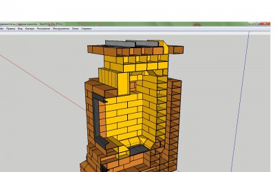

paulking писал(а):
Там ошибка - компонент потерялся. Модель уже перезалил. Скачайте еще раз
Здравствуйте ,Павел. я новичок в печах.Посмотрел Ваш проект каминопечи. Хочу сложить похожую. Если не трудно на вопросы:
1. Правильно, что 20 ряд красных лежит прямо на топке
2. Если 1-верно , то для чего в Вашем проекте стальные уголки
3. Как держатся красные в 15 ряду над дверкой.
С уважением, Игорь.

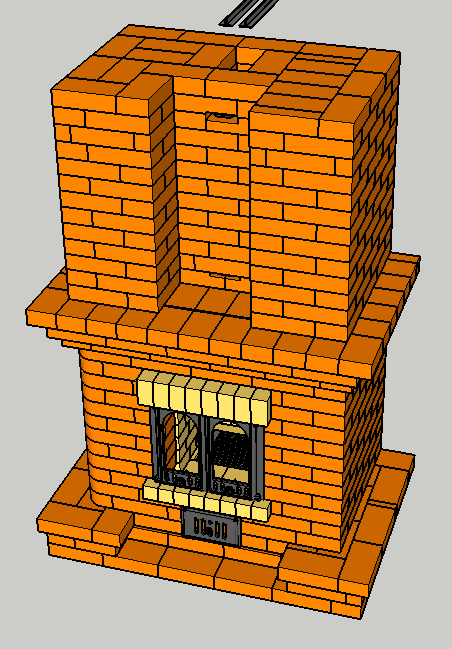

Маненько переделал

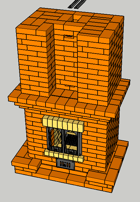

СообщениеДобавлено: Вс 27 Апрель 2014, 16:05 Ответить с цитатойВернуться к началу
А ещё лучше так
