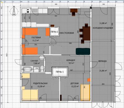

| Павел_П писал(а): |
постройка второй печи вместе с фундаментом выльется в приличную сумму. не целесообразнее в первую печь установить регистр ВО /котел/ и "развесить" батареи ? "сантехарматура" группы безопасности, насос, байпас и проч. удачно спрячутся в санузле ... |
Я стараюсь наоборот уйти от "сантехарматуры" (срок годности, ремонты итд), поэтому решил ставить 2 печки. Так можно было взять стандартный проект дома для капитального отопления с одной печкой.
Определенная сумма заложена.

druman, Вы не уточнили, как будет использоваться дом: ПМЖ или дача для кратковременных наездов.
Если дача, то печь-1 может быть типа "шведки" с большой плитой и духовкой для быстрого прогрева помещения. Если же постоянное проживание, то это совершенно ни к чему и плиту лучше сделать как можно меньше или вообще без неё. Готовить можно в хлебной камере или в топливнике, как в русской печи, а на плите обычно никто и не готовит, если есть газ или электричество.

Чт 27 Февраль 2014, 13:10
| A.N.Volodin писал(а): |
Дом будет использоваться для ПМЖ.
Печь думаю всетаки с варочной поверхностью, которая закрывается дверцами. Чтобы по высоте ведро поместилось.

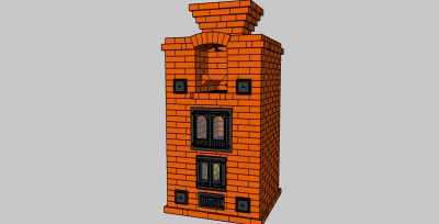

Чт 27 Февраль 2014, 15:25
нормальная печка.Осталось лишь подтвердить что с малой плитой лучше выглядит эффект русской печи где можно всё тушить варить жарить парить томить....
Верх камеры можно было менше рядов перекрыть и тогда верхняя ниша над камерой лучше прогревается-т.е одним рядом сама камера и двумя по фасаду
Делал такие ды фоток нима.

Имеет ли всётаки ПЕЧЬ-1 шансы на существование?
Если с северной её части встроить варочную поверхность, думаю что она будет достаточно много тепла отдавать на кухню и сможет прогреть её.
Сейчас у меня в доме печка с такой же варочной поверхностью быстро достаточно прогревает комнату.
В санузле будет электрический бойлер, может он будет давать немного тепла?

| druman писал(а): |
В санузле будет электрический бойлер, может он будет давать немного тепла? |
вы вообще гуглили тут какую то мин инфу по прогреву? как можно мудрить себе чтото тока по тому как оно работалоо гдето и когдато!. увы ----конкретные квадраты на которые никакой вменяемой печи не хватит.если конечно там не замышляетс чтото типа "теплых полов" и др. то надо так и сказать.Ибо здесь мои коллеги изгаляются как вам таки обогреть ваши несчастные квадраты

| internet_pechnik писал(а): |
| вы вообще гуглили тут какую то мин инфу по прогреву? как можно мудрить себе чтото тока по тому как оно работалоо гдето и когдато!. увы ----конкретные квадраты на которые никакой вменяемой печи не хватит.если конечно там не замышляетс чтото типа "теплых полов" и др. то надо так и сказать.Ибо здесь мои коллеги изгаляются как вам таки обогреть ваши несчастные квадраты |
Мин инфу я гуглил и посчитал необходимую мощность
http://forum.stovemaster.ru/viewtopic.php?p=101207#101207
Квадраты в каркаснике отличаются от квадратов бревна (50 см диаметр не учитываем) теплопотерями.
Немного вынул печку из гостевой и добавил её в санузел и убрал дверь в кухню.
Если нижняя будет на 3-3,5 кВт, а верхняя на 5-6кВт, неужели не хватит?

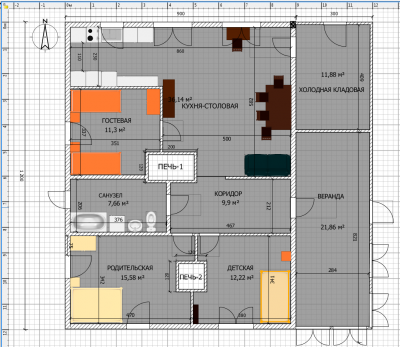

Добавлено:
Пн 17 Март 2014, 23:21
На собственном опыте убедился в полезности использования тёплого пола в санузле. Другого источника тепла там нет, но т. пола хватает за глаза. Если сбросить со счетов пункт отопления санузла, то, на мой взгляд, вот такое расположение печей при небольшой перепланировке санузла - оптимально. Сами печи, конечно, есть из чего повыбирать...
И... Если даже фундамента ещё нет, то может, всё-таки, перетрясти планировку дома под печное отопление?

| Анатолич писал(а): |
Если даже фундамента ещё нет, то может, всё-таки, перетрясти планировку дома под печное отопление? |
Изначальным условием планировки является только печное отопление.
Планировку менять не буду, я надеюсь, уверен, что всё получиться.

| druman писал(а): |
Планировку менять не буду, я надеюсь, уверен, что всё получиться. |
Планировка сама по себе неудачная, тем более под печное отопление.
