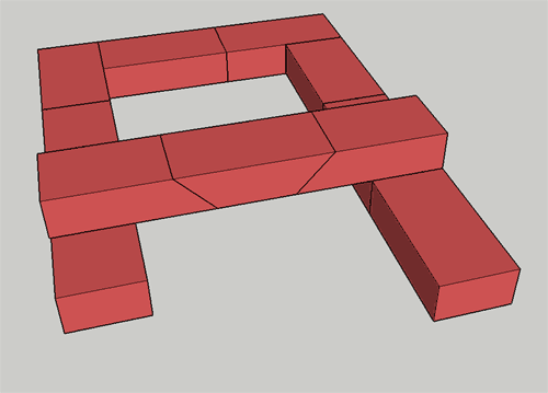

ar4iking писал(а):
Заднюю стенку свяжу с боковыми, СШ сделаю как у автора темы, что за консольная арка, обьясните по подробнее пожалуйста, если можно =)
Да можно, я не знаю как она по-научному зовётся, клинчатая арка, что ли ...
Короче : как перекрыть свод в полтора кирпича? можно напуском ряда за три
А можно вот так за один ряд
Нагрузку такой свод не очень держит, но если его грамотно сверху еще раз перекрыть, то -- вполне сгодится если не для установки трубы -- но для обустройства второго яруса
А СШ делайте, раз вам хочется, но делайте ряд отверстий, а не щель сплошную

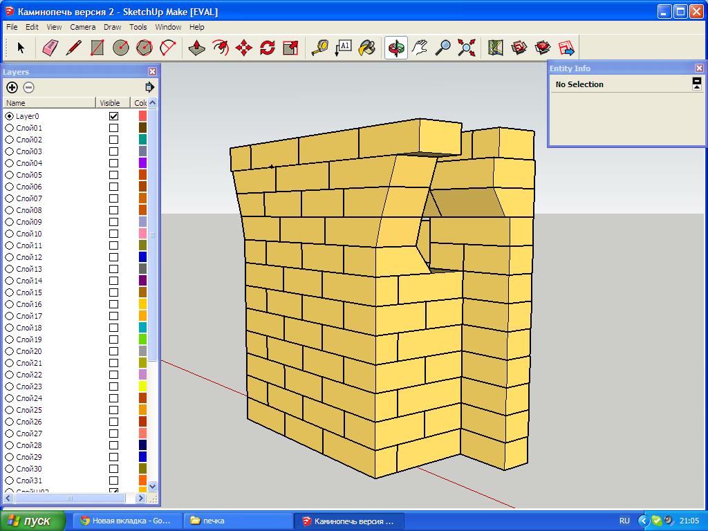

Что скажите на счет такой кладки задней стенки топки ?

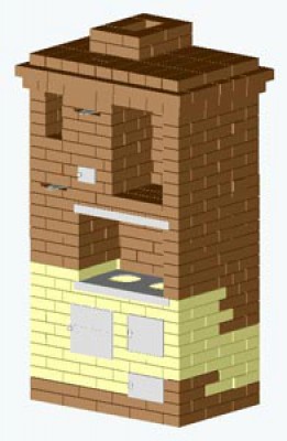

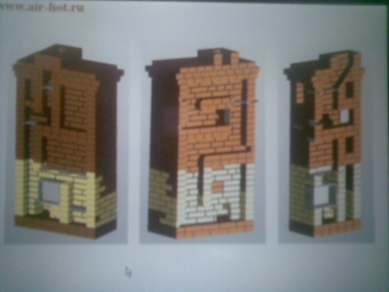

Добрый вечер. Помогите советом. Нашел в интернете проект печи, которая идеально встает на старый фундамент ... подходит для нашего уральского климата ... и понравилась всем домашним. (Печь "Шведка" с тремя режимами топки) Но вот не задача ... высота потолка на даче низковата.
Вопрос в том: допустимо, и можно ли убрать первый и последний ряды?
air-hot.ru/images/stories/ovp/shvedka-3rt.jpg
 Размер файла:  13.32 КБ
 Просмотров:  623 раз(а)
смирнов иван
Сообщения: 1171
СообщениеДобавлено: Пт 4 Апрель 2014, 22:57 Ответить с цитатойВернуться к началу
Можно убрать первый и один - два ряда из промежутка между перекрытием над плитой и заслонкой . Просто уменьшить высоту верхних каналов или колпака
Спасибо. Над плитой проблематично ... А верхний ряд можно убрать?
 Размер файла:  170.74 КБ
 Просмотров:  729 раз(а)
смирнов иван
Сообщения: 1171
СообщениеДобавлено: Сб 5 Апрель 2014, 07:01 Ответить с цитатойВернуться к началу
Тогда один ряд из перекрыши . Двух вполне хватит.

СообщениеДобавлено: Сб 5 Апрель 2014, 16:05 Ответить с цитатойВернуться к началу
Спасибо! Мне как раз и надо было "выиграть" два ряда. Уберу нижний и верхний.
