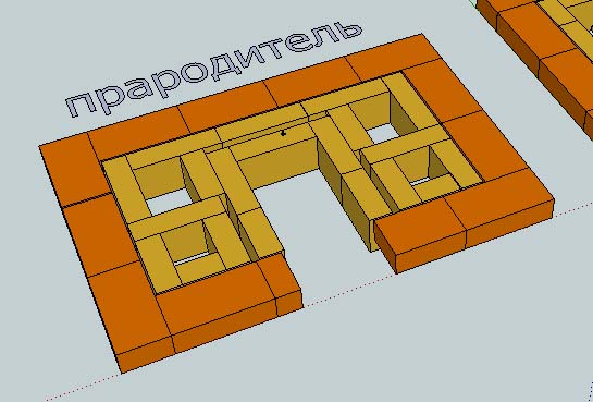

СообщениеДобавлено: Пн 17 Февраль 2014, 10:55 Ответить с цитатойВернуться к началу
У меня в каталоге моих печек есть Прародитель - именно эта печка. Крайняя слева. Там все видно как и что сделано. После переделки правда. ША8
http://forum.stovemaster.ru/viewtopic.php?p=95470#95470
вот здесь

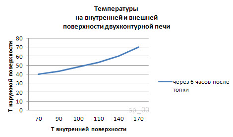

СообщениеДобавлено: Вт 18 Ноябрь 2014, 10:53 Ответить с цитатойВернуться к началу
Продолжим ...
Небольшие заметки "на полях".
Режим устоявшейся печи после топки через 6 часов. В помещение плюс 25*С. Измерялась температура поверхности внутренней и внешней стенки печи в районе центра ХК со стороны задней стенки печи. Печь топится утром и вечером, последняя топка - 10 кг дров (70% мокрых ) Shocked

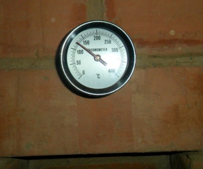

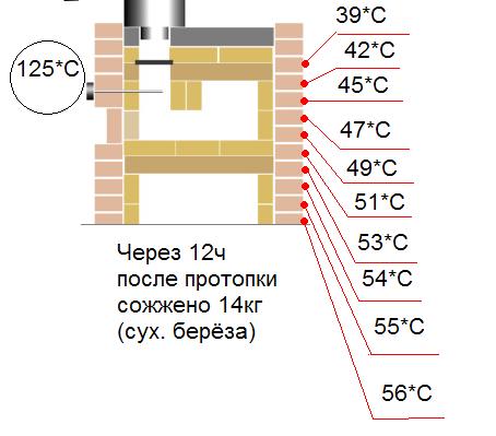

СообщениеДобавлено: Вт 18 Ноябрь 2014, 12:32 Ответить с цитатойВернуться к началу
Для сравнения, показатели моей печи:
Установившийся режим, последние 5 дней, протопка один раз в сутки на ночь(сжигается 14-15кг).
В помещении температура держится 20-21*С.

СообщениеДобавлено: Вт 18 Ноябрь 2014, 14:36 Ответить с цитатойВернуться к началу
Продолжим ...
Выводы какие либо есть? Или все, склоняемся к (термоядерному синтезу) диссоциации, по Хошеву/Кузнецову?

СообщениеДобавлено: Вт 18 Ноябрь 2014, 16:18 Ответить с цитатойВернуться к началу
Какие м.б. выводы? Если вы по получению водорода и дальнейшему его сжиганию в воду, то это не в эту тему. Вам сюда.

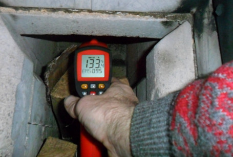

Здесь же я просто указал температуру в одной точке на поверхности печи и ее противоположенную внутри.
Вот у Шуры в точке 56*С на наружной поверхности внутри д.б. 120-130 гр.С

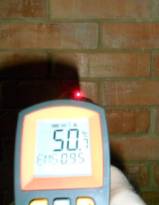

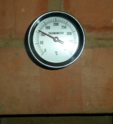

СообщениеДобавлено: Вт 18 Ноябрь 2014, 17:07 Ответить с цитатойВернуться к началу
..в точке 56*С на наружной поверхности внутри д.б. 120-130 гр.С
Сейчас в 16:45 расклад такой:
на термометре - 110*С, в точке где было 56*С, сейчас 50*С, с внутренней стороны напротив этой точки - 133*С.
В топливнике с утра находятся дрова на просушке(8кг).
В помещении температура 21*С.
