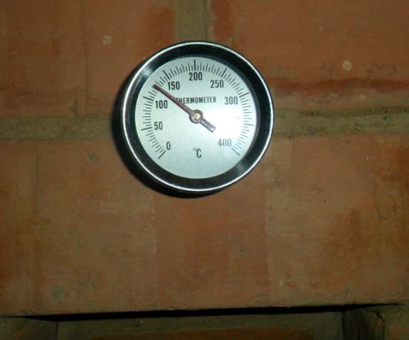

СообщениеДобавлено: Вт 18 Ноябрь 2014, 12:32 Ответить с цитатойВернуться к началу
Для сравнения, показатели моей печи:
Установившийся режим, последние 5 дней, протопка один раз в сутки на ночь(сжигается 14-15кг).
В помещении температура держится 20-21*С.
 Размер файла:  61.54 КБ
 Просмотров:  833 раз(а)
 Размер файла:  27.04 КБ
 Просмотров:  943 раз(а)

vladgri писал(а):
Выводы какие либо есть?
Какие м.б. выводы? Если вы по получению водорода и дальнейшему его сжиганию в воду, то это не в эту тему. Вам сюда.
Здесь же я просто указал температуру в одной точке на поверхности печи и ее противоположенную внутри.
Вот у Шуры в точке 56*С на наружной поверхности внутри д.б. 120-130 гр.С

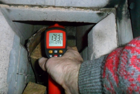

..в точке 56*С на наружной поверхности внутри д.б. 120-130 гр.С
Сейчас в 16:45 расклад такой:
на термометре - 110*С, в точке где было 56*С, сейчас 50*С, с внутренней стороны напротив этой точки - 133*С.
В топливнике с утра находятся дрова на просушке(8кг).
В помещении температура 21*С.
 Размер файла:  43.62 КБ
 Просмотров:  826 раз(а)
 Размер файла:  20.14 КБ
 Просмотров:  805 раз(а)
 Размер файла:  22.04 КБ
 Просмотров:  844 раз(а)
