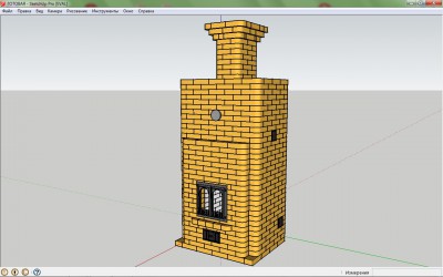

Доброго времени суток всем. Хотелось бы узнать ваше мнение об этой каминопечи.
 Размер файла:  198.34 КБ
 Просмотров:  701 раз(а)
Ещё каминопечь.rar
Два разделённых подъёмных канала по задней стенке, два по передней, над топкой три балки, поворотная задвижка не прорисована

А зачем такая высота?
игорь 62
Зарегистрирован: Ср 8 Май 2013, 22:09
Сообщения: 62
СообщениеДобавлено: Сб 26 Апрель 2014, 05:36 Ответить с цитатойВернуться к началу
Высота потолка - 3м 30 см
СообщениеДобавлено: Сб 26 Апрель 2014, 06:41 Ответить с цитатойВернуться к началу
игорь 62 писал(а):
1. опускные лучше б сделал на всю боковину а подъемных бы и задних хватило б .У подъемных каналов есть одно паршивое свойство -они упорно не хотят уравновешиваться.
2.Опускные тут так и просятся что б их зафутеровать .
3.все подвертки я б сделал в три ряда особенно в верхнем ярусе.
4..Верхний ярус имеет много пустого объема.
Короче без футеровки опускных верх будет холодный.или опускные перегреются.
На морду полка посерьезней просится. Smile

И что? А если потолки будут 5 метров, печь будет трёхметровая? Smile Никто же не вешает батареи под потолок - задача "зажать" тепло как можно ниже. Или Вы предпочитаете спать на гамаке под потолком? Smile

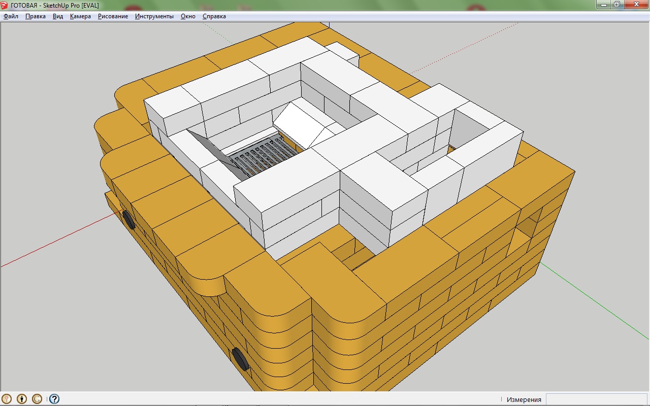

Благодарю за советы, буду исправлять. Подскажите футеровать стенки опускных каналов по всей высоте или часть в районе хайла. И толщину бы футеровки...

Если не трудно, где и насколько можно и нужно убрать высоту? Это мой первый проект, поэтому косяки должны быть.

А че мудрить ,футеровать наребро ,можно до самого дна или выше подвертки тока футеровать опирая на выпуск внутрь наружных кирпичей.

Извините, не хочу задавать глупых вопросов, можно небольшой эскиз.
С уважением.
СообщениеДобавлено: Сб 26 Апрель 2014, 19:48 Ответить с цитатойВернуться к началу
ну я как то так делаю.Нижний ярус .Футеровка не связанная с топливником. топливник можно и поднять но я как то привык хайло 12-13 ряд.
Такая же и по торцам канала где перегородка с подъемным --часть футеровки

Огромное человеческое спасибо! Я как раз сейчас пытаюсь нарисовать. Стенки каналов вытащил из топки, футеровка опирается на выдвинутые кирпичи(на картинке не видно, но также как у Вас) . Похоже на правду? И вопрос нужно ли укоротить верхний ярус на пару рядов?

похоже.Тока перегородку между каналами можно тоже ложить наребро и она становится частью футеровки и перевязываться с ней проще.
А на кой колосник опущен так низко? под уголь что ли? Smile

Спасибо, всё учту. Спасибо, что потратили на меня столько времени, будьте уверены - не зря.

Топке сантиметров 80 достаточно (от пода до перекрытия), общей высоты в 30 рядов, считая от уровня пола до верха печи, тоже. Делать выше смысла никакого нет. Если не хватает мощности лучше увеличить ширину-глубину или пристроить лежанку, например. Smile

фасад можно сделать приличнее если опустить морду на ряд
