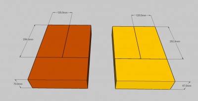

Поскольку размеры стандартного кирпича рассчитаны под швы в 10 мм, т.е. не для печной кладки, на практике швы в забутовке или в тычковом ряду получаются толще, чем в ложковом ряду. Размеры шамотного кирпича под швы в 2 мм.
В Скетчупе я решил делать размеры с учётом швов печного: 256х128х70 мм, шамотного Ш-8: 252х126х67. Это позволяет не забивать голову лишними проблемами во время проектирования и довольно близко к реальности.
Наверно, наоборот, в ложковом толще.
И не только в забутовке, и по периметру не всегда сходятся.
В скетче, понятно, можем условные кубики наделать. А я спрашивал и про практику, поскольку пока кладу на мониторе, но надеюсь летом добраться и до земли родной.
На практике накидываем, подрезаем или и то, и другое? Шовчики разненькие получатся. Или там всё скрадывает сам кривой кирпич?

""Вот то-же, нет сил уже все темы сначала перечитывать, а ведь наверняка мой вопрос уже не раз задавался. И он программы касается постольку-поскольку, в реалии это выплывет при строительстве.
Вопрос о том, что суммарная геометрия не ровно складывается по длинам/ширинам.
Что делаем? Подрезать глупо. Жертвуем правилом тонкого шва? В моём примере надо по 2мм набрасывать на каждый. Т.е. швы получатся в забутовочном ряде по 7мм.
Гуру подскажите как это на практике вяжется? Накидываем чуть лишку?""
Для простоты построения в программе делается размер кирпича 260х130х70. При возведении печи в реальности размеры будут отличаться от проектных. На это внимание не обращается.

MihVik писал(а):
Александр, то-ли я невнятно вопрос задаю, то-ли его надо в другую тему "Практика".
Я-ж за то и имею вам вопрос: А как на практике быть с этими нестыковками?
Есть два способа, либо подрезка кирпича, либо играть толщиной швов. А лучше делать печи печи размерами по сторонам, например.2,5 на 4,5 кирпича, т.е.сторона не из целых кирпичей, а с половинкой. Тогда никаких проблем со швами не будет.

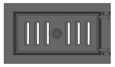

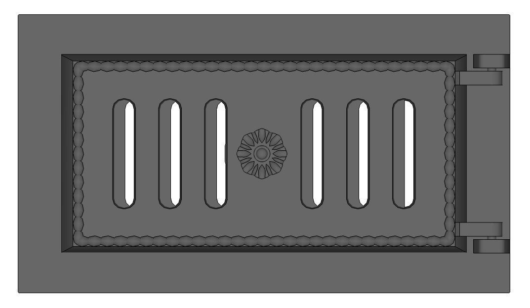

Вернулся к задвижке ЗВ-6... В длину она короче ЗВ-3У.
она здесь http://forum.stovemaster.ru/viewtopic.php?p=87136#87136
Чуток укоротил до реальных размеров... Surprised Ну и отверстие покруглее сделал... Smile
Задвижка печная ЗВ-6.zip

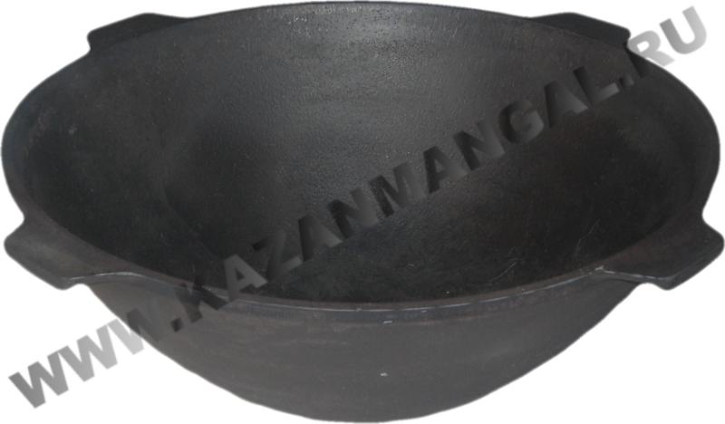

Может у кого нибудь есть элемент казана МК-20С Казан чуг. 20л с крышкой алюминиевой. http://www.mangalkazan.ru/index.php?productID=564&picture_id=1237
или на каком посту или форуме его можно найти?
Заранее спасибо!

СообщениеДобавлено: Ср 12 Март 2014, 17:17 Ответить с цитатойВернуться к началу
Такой подойдет, вместе с плитой? Плиту можно выкинуть.

Плита с казаном.rar

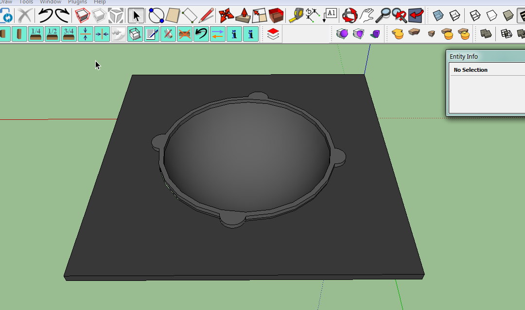

Картинка модели из прошлого сообщения.

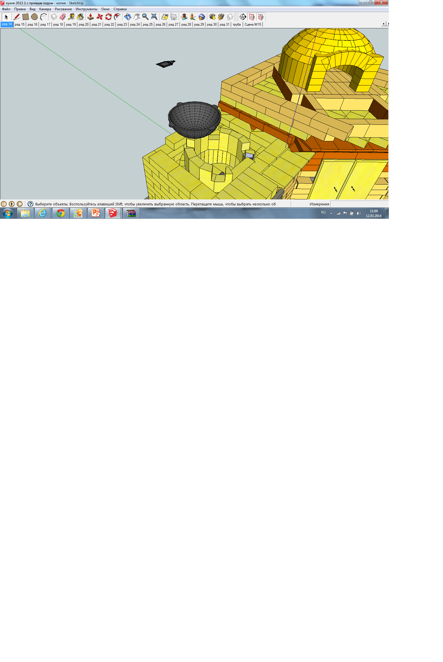

СообщениеДобавлено: Ср 12 Март 2014, 21:14 Ответить с цитатойВернуться к началу
Только почему-то, когда я Ваш файл открыл, картинка была как показал alexanor. После того как я его скопировал себе в проект, он у меня стал таким.

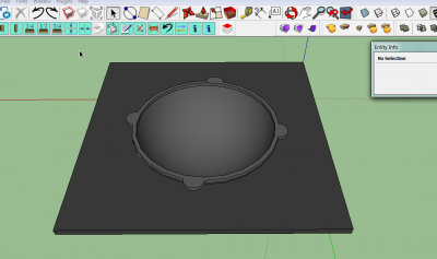

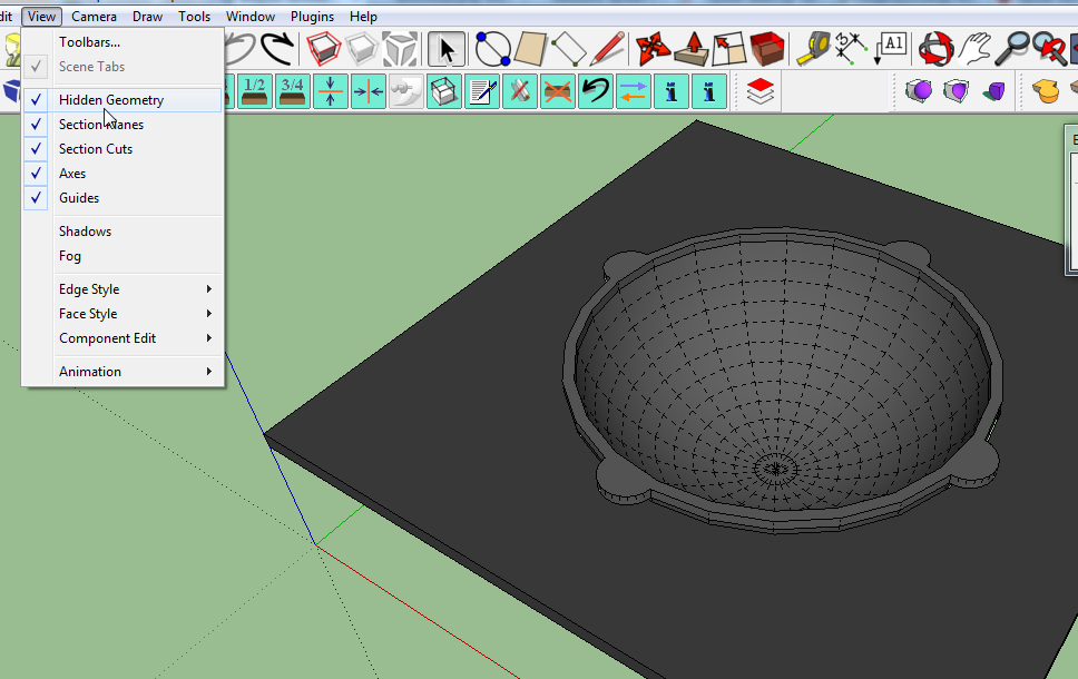

СообщениеДобавлено: Ср 12 Март 2014, 21:21 Ответить с цитатойВернуться к началу
Азат, дело в том, что у вас включен показ скрытой геометрии.
Отключите эту опцию и будет всё как на фото выше.
У вас это ВИД -> Cкрытая фигура

СообщениеДобавлено: Ср 12 Март 2014, 21:51 Ответить с цитатойВернуться к началу

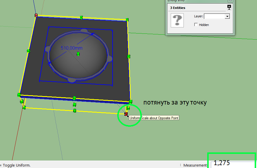

А его можно от редактировать и как? диаметр нужен 510 мм
alexanor
Сообщения: 139
Регион: Киров
СообщениеДобавлено: Ср 12 Март 2014, 21:57 Ответить с цитатойВернуться к началу
Можно и изменить размер. Примените инструмент Масштабирование и ведите с клавиатуры 1,275. Далее Ввод.

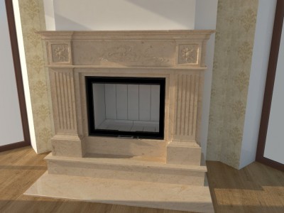

СообщениеДобавлено: Пт 25 Апрель 2014, 17:00 Ответить с цитатойВернуться к началу
Вот такие проекты делаем в нашем любимом СКЕТАПЕ. Топка Austroflamm 80x64 S.
