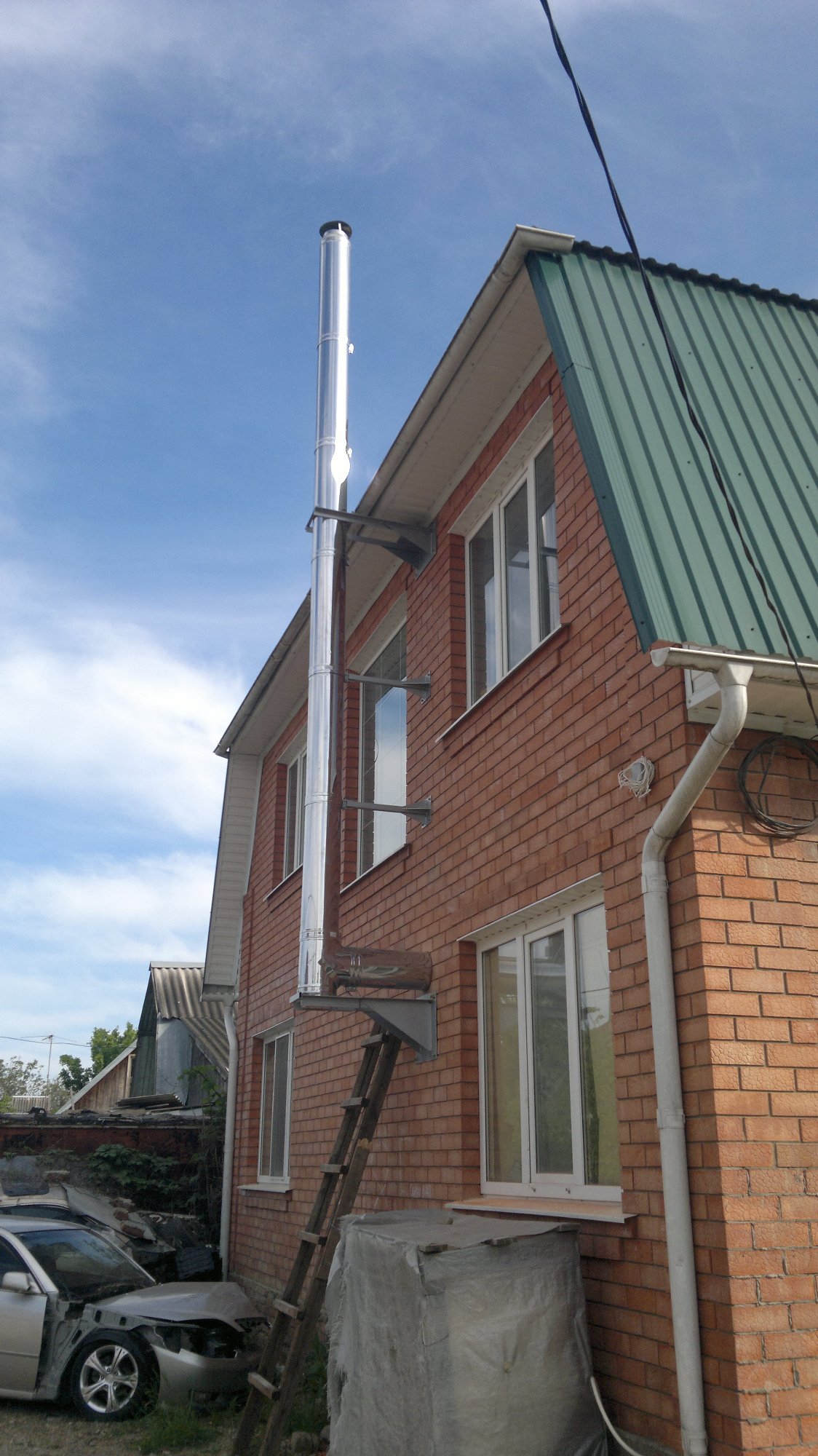

Дымосборник камина переходит в дымоход из нержавейки (Диам. 200 мм). Нет возможности сделать дымоход внутри, поэтому метровый горизонтальный выход на улицу и дальше монтаж дымохода снаружи здания. Высота от пода 7 метров.
Вопрос: Могут быть проблемы с дымлением из-за метрового горизонтального участка?

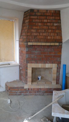

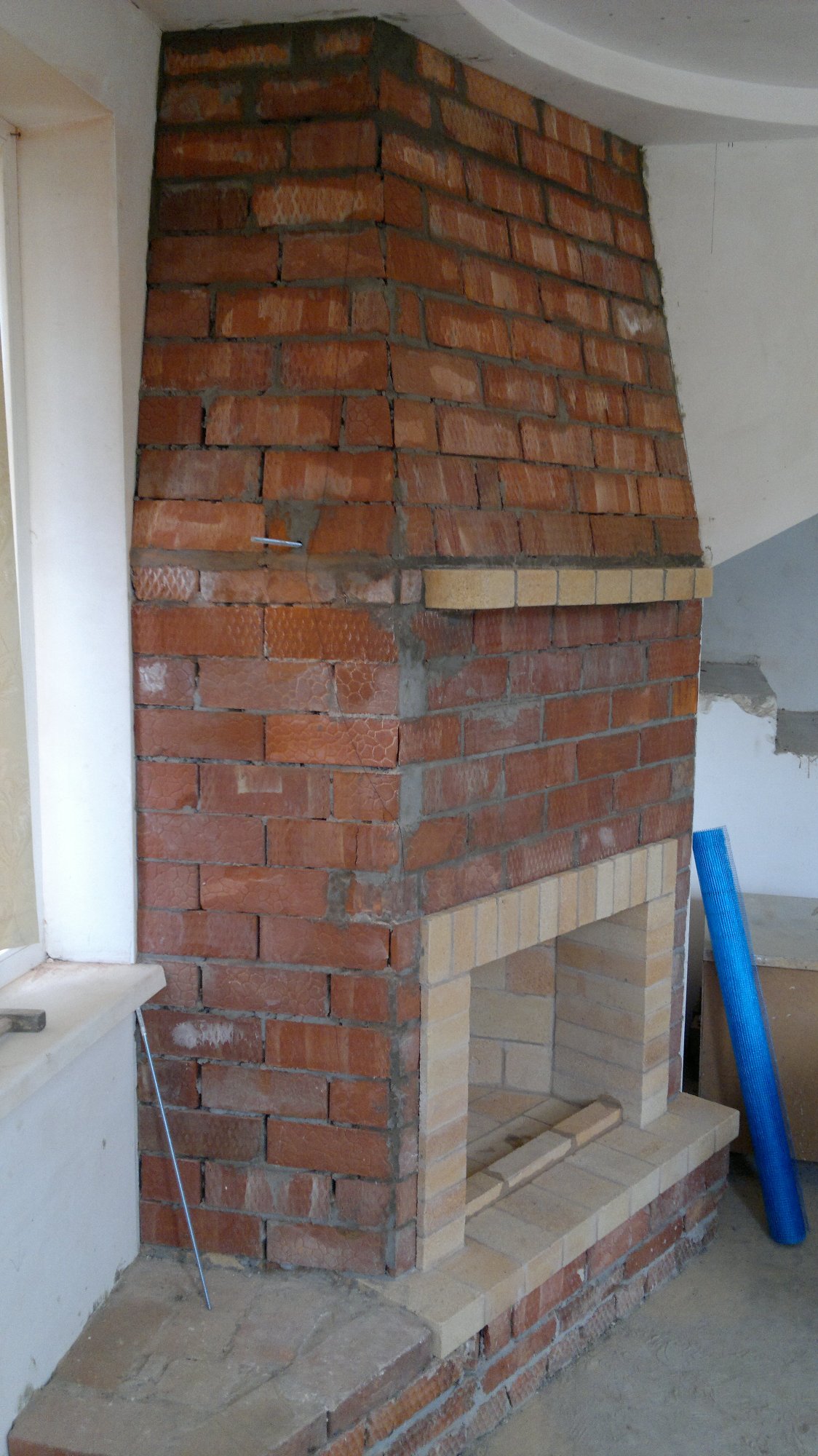

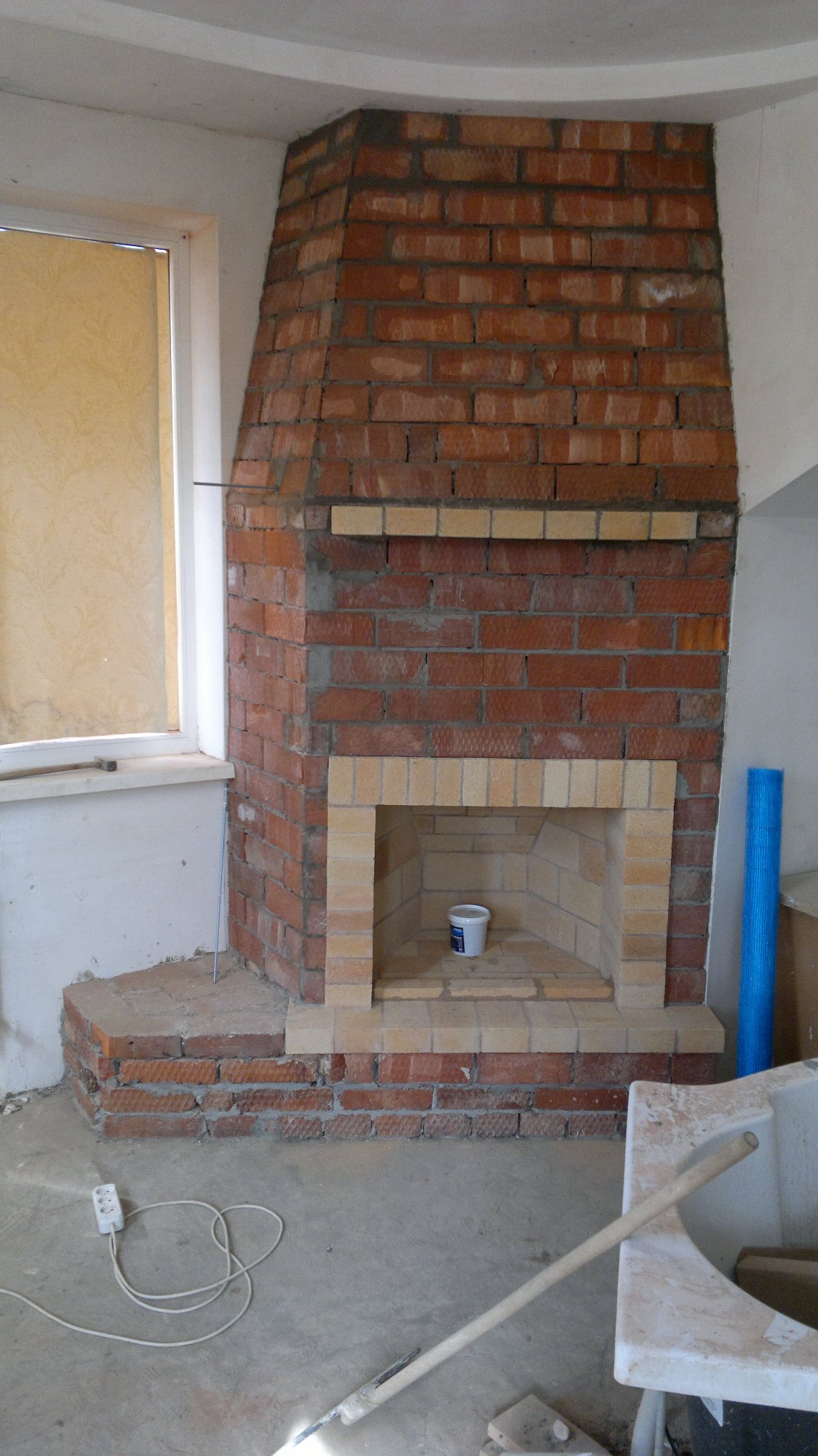

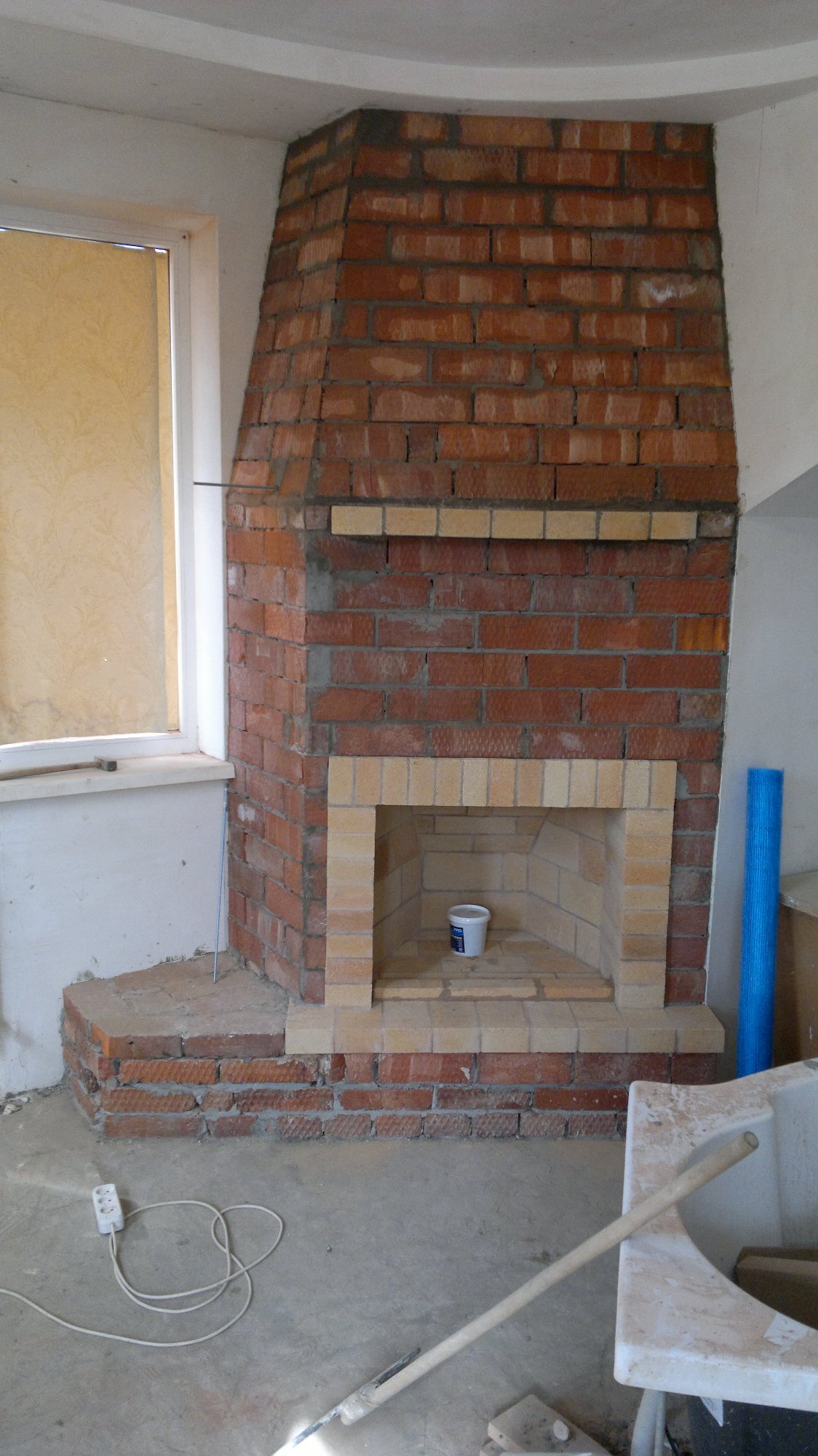

Всем спасибо за консультации! Камин сложил, удалось в комнате 40 кв.м. в угол 98*112 см (другого места не было, сплошные окна) втиснуть камин с порталом 66*56 см. Камин под отделку. Наклон горизонтальной части дымохода где-то 10 градусов.
