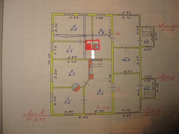

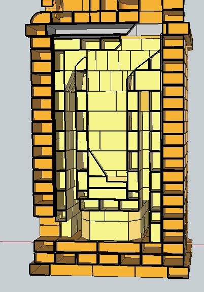

Alex1394
Зарегистрирован: Ср 29 Сентябрь 2010, 09:40
Сообщения: 18
СообщениеДобавлено: Пт 9 Май 2014, 09:17 Ответить с цитатойВернуться к началу
ВСЕХ С ПРАЗДНИКОМ УРА !
По мои условиям высота потолков у меня 2.10 метра.
Нашёл вот такой проект Владимира Солина.
Он меня как раз и устроил тем что высота печи не большая.
Но у Владимира вызвали некоторые опасения что в таком варианте если его реализовывать без 2 колпака то возможны из-за слишком высокой температуры в трубе, там пожары кровля загорится и другие всякие беды.
Высоты что-бы реализовать колпак у меня просто нет.
Как можно реализовать снижение температуры на выходе с одновременным уводом в дальний левый угол дымохода если смотреть со стороны топки.
Ведь как на проекте дымоход строить в том месте где выход с печи нельзя.
Как минимум насколько я знаю дымоход должен минимум опираться на две стены печи.
Дымоход планирую четверик.
Высота примерно 8 метров до колпака(металлический оголовок трубы).
Есть вот такой вариант увести трубу в угол.
Но тогда как быть с температурой на выходе с печи?
Спасибо всем кто поможет в этом вопросе.
Уж очень хочется повторить данный проект.
P.S. Есть ещё один проект Владимира Солина, если печь развернуть то дымоход окажется в нужном месте.
Взять первую часть этой печи, а дальше думать как снизить температуру газов с выхода печи.

Анатолич
Сообщения: 393
Регион: Рязань
СообщениеДобавлено: Пт 9 Май 2014, 10:25 Ответить с цитатойВернуться к началу
8 метров кирпича на угол печи?!! Shocked Почти 2 тонны... Не жалко Вам печь?
А по температуре... На 3й странице этой теме есть фото 2х печей из красного кирпича при высоте менее 180 см. Так вот никаких критичных температур в трубе этих печей нет. А в представленном Вами проекте в трубе температура будет ещё меньше, без всякого колпака сверху, по той причине, что более развита площадь и сечения опускных и подъёмного каналов.

Как лучше реализовать перенос трубы на угол печи, какой вариант предпочтительный?
По поводу веса трубы, вариантов поставить стояк отдельно у меня нет.
Перемерял 5 метров получается высота трубы в четыре кирпича.
Насколько критично?
Или можно делать.
Сэндвич ставить категорически не хочу ОПАСНО!
Спасибо за ответ.
Дайте план места установки печи с желательным местом прохода трубы.
Насколько критично? Или можно делать.
Я считаю - критично! Делать нельзя! И это можно подтвердить тем, что ни на одной старой печи в старых домах труба не стоит на печи. Сам неоднократно видел новые печи с насадной трубой которые лопаются сверху вниз по диагонали. Это происходит от того, что вес трубы нагружает кладку печи с одного края и, когда печь начинает дышать при работе, то лопается от нагрузки.
Опасно устанавливать сэндвич гаражного производства и не учитывая некоторых нюансов установки. При правильной установке такой дымоход по многим показателя (и по безопасности тоже!) превосходит обычный кирпичный канал!

Alex1394
Сообщения: 18
СообщениеДобавлено: Пт 9 Май 2014, 18:29 Ответить с цитатойВернуться к началу
План помещения.
Там частично видна старая печь и стояк.
И красным я нарисовал как я вижу.
Дымоход там где был старый стояк.
У меня у бабушки в РБ все трубы на печах.
Высота примерно 5-6 метров.
Получается на печах нельзя трубы больше 5 метров ставить.
Не знал.
План помещения

смирнов иван
Сообщения: 1171
СообщениеДобавлено: Пт 9 Май 2014, 18:32 Ответить с цитатойВернуться к началу
Можно и ничего страшного . трубу можно перекинуть на любую сторону печи при помощи боровка , идущего по перекрыше .чистку только поставить . Делов то .
Alex1394
Сообщения: 18
СообщениеДобавлено: Пт 9 Май 2014, 21:25 Ответить с цитатойВернуться к началу
Какое должно быть сечение и количество рядов?
А так как нарисовано нельзя трубу в угол перенести?
