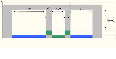

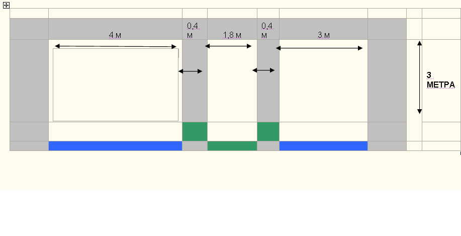

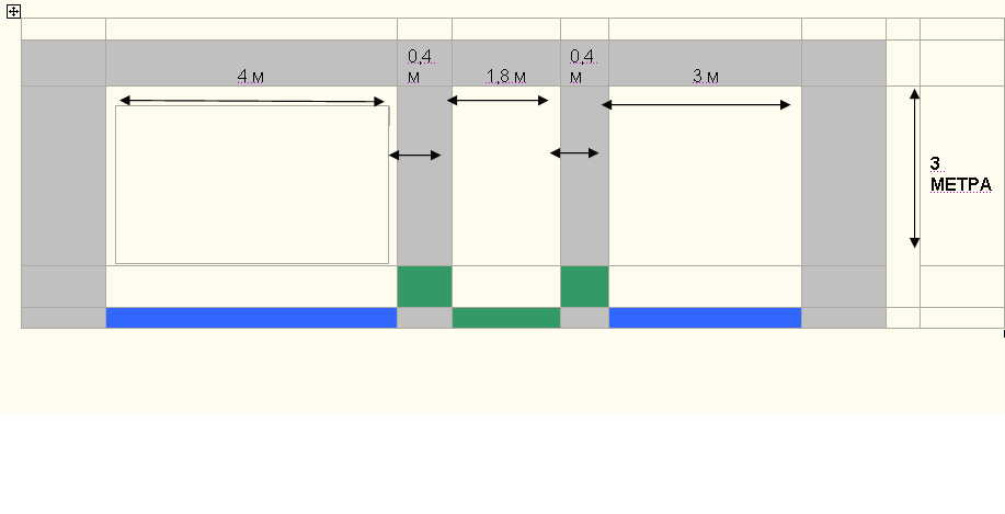

Всем привет из Ташкента! Very Happy
Зима у нас нынче очень холодная (по нашим меркам)
Было время термометр показывал -20 -22 . Crying or Very sad
Сие событие вынудило моих родственников серьезно подумать о хорошем отоплении дома. До этого у них стояли (и сейчас стоят) что-то вроде
чугунных буржуек.
Попросили меня помочь. Ну они видели кирпичные печи которые я построил (КИК 63 и КИК 220), видели как горят дрова в этих котлах.
Кстати не могу сфоткать, и показать их на форуме (обязательно сделаю!)
Так вот я опыта большого не имею. Хотел бы посоветоваться со знающими людьми.
На рисунке показана схема дома. (зеленый цвет двери, синий там где окна)
1. Можно ли подобрать печь для отопления этих 3-х комнат.
2. Печь должны быть системы И. Кузнецова.
3. Печь должна быть отопительно варочной.
Топливо - дрова (может быть бурый уголь).
По возможности нужна конструкция без футьеровки (это далеко в горном поселке шамот туда везти я даже не представляю, печной кирпич имеется).
Со всякими переделками проблем нет - фундамент поставить, стену пробивать (они глинобитные), дымоход и т.д.
Мне нужна только конструкция (типа ПТИК, или там ОВИК такой-то с такими-то добавлениями) и расположение.
Заранее благодарю Very Happy

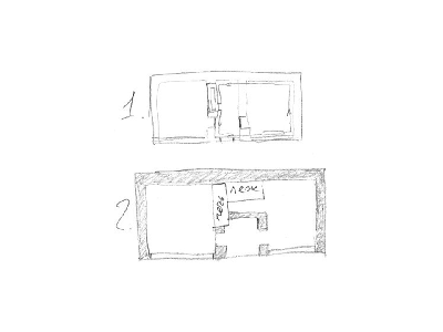

Здраствуй Ровшан!
У нас в Молдове особенно в селах часто встречаются такие проекты разница только в размерах.
Предлагаю 2 варианта:
1. Поставить печь в стене прилегаюшей к большей комнате. В неё встроить маленький регистр только для малой комнаты и провести туда паровое отопление.
2. Сделать маленькую перепланировку. Выбрать печь с лежанкой или самому спроектировать. Эскизы прилагаются.
Да благословит тебя Господь Бог![/img]

СообщениеДобавлено: Вт 9 Январь 2007, 22:21 Ответить с цитатойВернуться к началу
Эскизы для Ровшана.

СообщениеДобавлено: Ср 10 Январь 2007, 10:13 Ответить с цитатойВернуться к началу
Спасибо Maxim!
По моему 1-й вариант для меня лучше.
А во 2-м варианте правая комната будет хорошо отопливаться?
И топка будет расположена в прихожей я думаю?
Подумываю о печи ОВИК 14 как думаешь?

Печь мне нравится но вот только не знаю как в нее змеевик или регистр вставишь. Может сделать ее с одной подверткой и переместить топку с плитой в левый край от центра печи тогда и места для регистра будет больше.
Не забудь регистр посадить на уровне или ниже батарей чтоб естественная циркуляция лучше работала.

Привет Maxim!
Да, я примерно так и думаю сдвину влево топку,
сделаю может быть одну подвертку.
А если найду там шамотные кирпичи лучший вариант наверное это ПТИК. Ну хочется чтобы печь подольше работала (незнаю еще какого качества у них печные кирпичи)
Насчет отопления придется чуть поднять батарею (регистр) отопления
ну хотябы выше центра котла (регистров котла) и "обратка" должна быть выше входа в котел. С обязательным соблюдением уклонов.

Однозначно - симметричный ПТИК, топка в маленькой, два "крыла" - в большие. Котел - более нагруженная печь, без футеровки - проблематично. На топке в ПТИКе - организовать варочную плиту. "Крылья" - с регулировкой задвижками. Конструкция простая и легко управляемая. Если не сильно топить, топливник долго продержится. Будет шамот - топливник переделать (или при ремонте, если прогорит), в конструкции предусмотреть это. Основной массив, при переделке, не затрагивается.

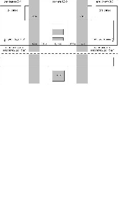

Ровшан
Зарегистрирован: Пн 20 Ноябрь 2006, 08:03
Сообщения: 13
Регион: Ташкент
СообщениеДобавлено: Пт 9 Февраль 2007, 10:29 Ответить с цитатойВернуться к началу
Здравствуйте Францыч! Razz
Спасибо за совет.
Но я не волшебник я только учусь, поэтому есть вопросы.
На счет задвижек для регулировки куда их лучше ставить?
И наверное часть печи в маленькой комнате надо будет теплоизолировать, иначе там будет очень жарко?
Ну и нарисовал как все я это понял, что скажите?
(Сильно не ругайте) Embarassed
Проект №1
 Размер файла:  40.58 КБ
 Просмотров:  1313 раз(а)
Францыч
Сообщения: 558
СообщениеДобавлено: Пт 9 Февраль 2007, 11:02 Ответить с цитатойВернуться к началу
Почти так wink:
Только, Ровшан? А зачем подвертки по дальним сторонам "крыльев"? Их сделай в центральной комнате, ближе к топливнику. И объедени в одну трубу. Поизучай ПТИК на сайте... Жарко будет от плиты, это точно, но только во время активного горения. Боковые стенки центральной части можно "внести" в комнаты - сделать топливник широкий и короткий, а плиту ориентировать повдоль центральной части.
Еще - "крылья" и есть второй колпак, больше не надо колпаков...

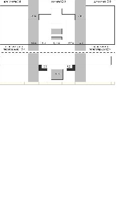

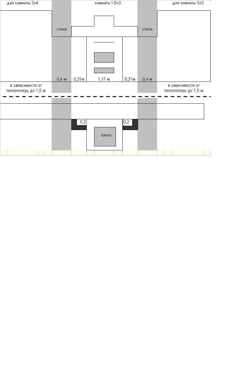

Ровшан
Сообщения: 13
Регион: Ташкент
СообщениеДобавлено: Пт 16 Февраль 2007, 09:15 Ответить с цитатойВернуться к началу
Все привет!
С учетом всех замечаний и предложений получилось так.
На счет "внесения" в комнаты боковых стенок центральной части печи
трудновато будет. Rolling Eyes
Наверное ориентироваться буду уже на месте (все таки ехать 500 км)
Поэтому за основу буду принимать этот вариант.
