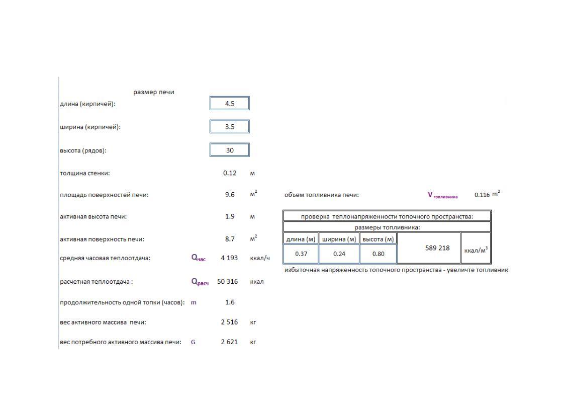

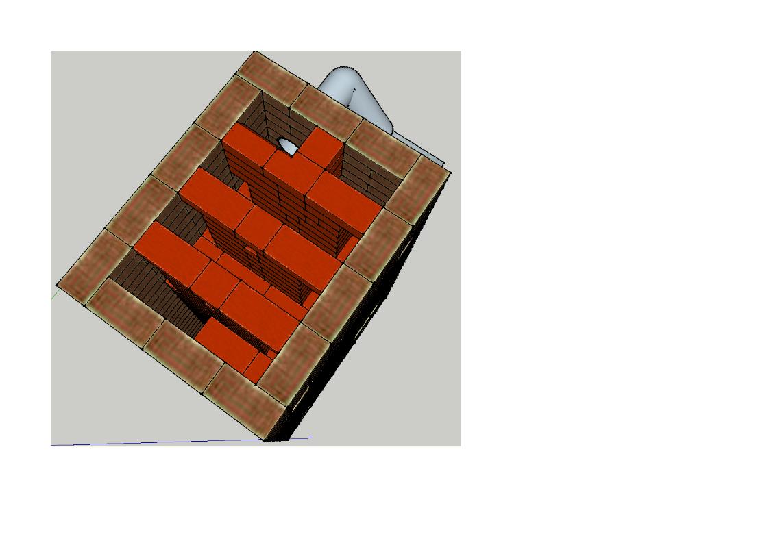

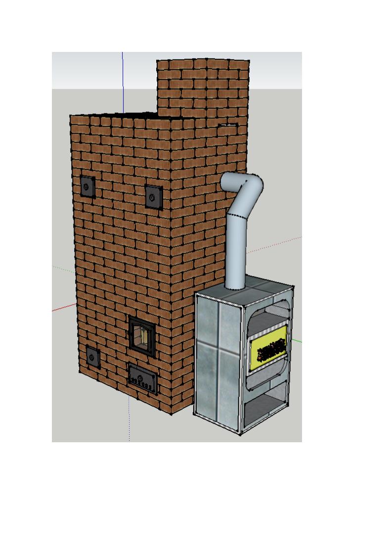

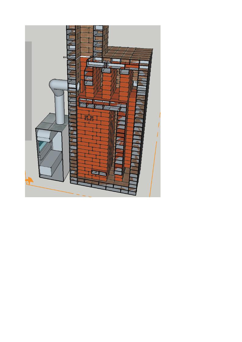

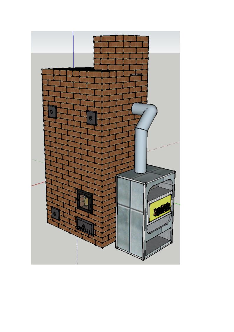

Доброго времени суток, форумчане. Нужен совет: будет ли работать такая схема?
К сожалению не могу добавить проект в кетчупе т,к превышен лимит закачек Sad
взять можно здесь: http://www.screencast.com/t/gDd4IXlu
ПыСы: буржуйка - Thorma Isberg 2. 9 КВт / 13 КВт мах. температура на выходе 380 гр.С
параметры кирпичной печи
 Размер файла:  52.36 КБ
 Просмотров:  753 раз(а)
вид 3
 Размер файла:  67.79 КБ
 Просмотров:  925 раз(а)
вид 2
 Размер файла:  62.9 КБ
 Просмотров:  675 раз(а)
вид 1
 Размер файла:  88.81 КБ
 Просмотров:  760 раз(а)
Vova-U
Сообщения: 979
СообщениеДобавлено: Вс 8 Июнь 2014, 16:19 Ответить с цитатойВернуться к началу
Вам надо сделать печку отопительную с растопочным летним ходом
И завести трубу от буржуйки -- ниже заслонки летнего хода
Зачем:
У вас тандем буржуйка-кирпичная печь , т.е. есть задача быстро протопить дом, но при этом сохранить тепло на ночь.... Правильно я понял?
Тогда сначала затапливается буржуйка и своими ДГ прогревает (размораживает) кирпичную печь и залповым теплом отогревает помещение до комфортной температуры
А на ночь уже топится кирпичная печь.

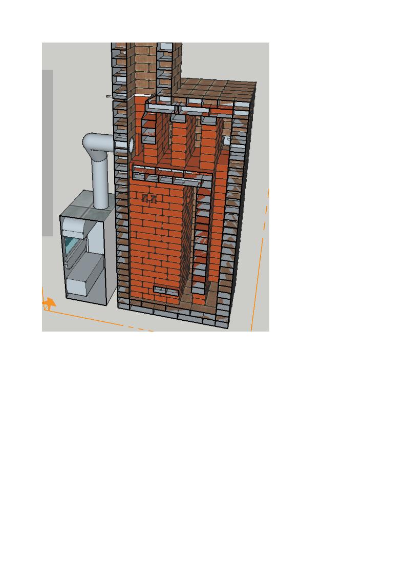

irez
Сообщения: 178
Регион: Estonia
СообщениеДобавлено: Вс 8 Июнь 2014, 16:48 Ответить с цитатойВернуться к началу
вместо ЗЛХ сделан байпас 6х6 см, находится прямо под трубой (для растопки печи вполне хватит). Труба от буржуйки входит внизу второго колпака, тоже в непосредственной близости от трубы. Обе печи не являются основным отоплением. Роль буржуйки - побыстрому нагреть помещение пока основная печь нагреется. Мне интересно - смогут ли обе печи работать одновременно.
Vova-U
Сообщения: 979
СообщениеДобавлено: Вс 8 Июнь 2014, 20:14 Ответить с цитатойВернуться к началу
Да ктож их знает
Байпас дело хорошее, но он не управляем
Задвижка может открыться полностью и начнётся греться труба, когда нагреется можно постепенно попробовать поприкрывать
А байпас нужно настраивать, чтоб работал как надо. Наверное можно и настроить
Задвижка имхо -- проще, чем подбирать величину отверстия байпаса
Достаточно ли отверстия будет на старт холодных печек?
Впрочим дело ваше, так наверное тоже можно

Вы не слышите, что я говорю
Запустить трубу от буржуйки в трубу от печки -- не проблема
Я предлагаю буржуйкой греть каналы кирпичного массива
Отогревать её мягко

Vova-U
Сообщения: 979
СообщениеДобавлено: Ср 11 Июнь 2014, 08:55 Ответить с цитатойВернуться к началу
irez писал(а):
тоже вариант, хватит ли температуры газов
Вы же писали 380 градусов
Хватит ли их чтобы прогреть холодную печь? Покупается кулинарный термометр до 200 градусов и вмуровывается в трубу под потолком ....
А какая альтернатива? Сразу затапливать холодную печь ...
Буржуйке ничего не будет, а вот кирпичная печь не любит растопки с мороза
У вас тандем с какой целью?

Vova-U
Сообщения: 979
СообщениеДобавлено: Ср 11 Июнь 2014, 21:46 Ответить с цитатойВернуться к началу

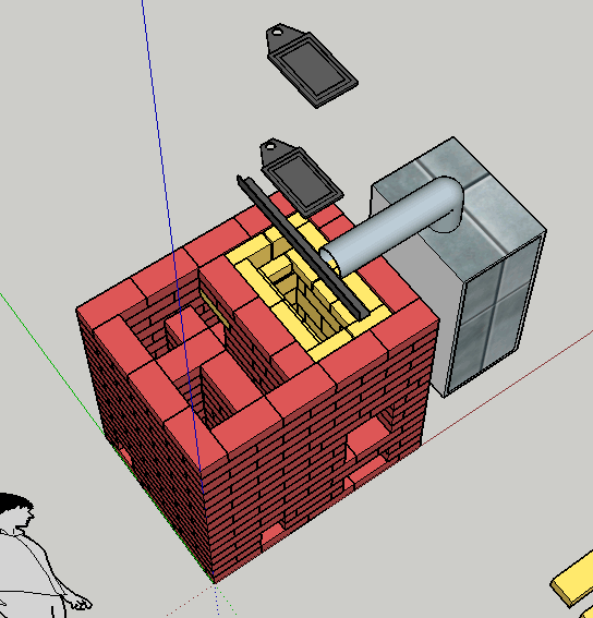

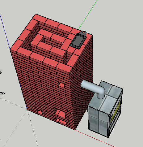

Вот, подумал как можно
Если печники косяков не найдут
Дальняя стенка (правая со стороны буржуйки), пожалуй немного жарче будет остальных
 Размер файла:  24.4 КБ
 Просмотров:  672 раз(а)
 Размер файла:  18.53 КБ
 Просмотров:  709 раз(а)

irez
Сообщения: 178
Регион: Estonia
СообщениеДобавлено: Чт 12 Июнь 2014, 19:34 Ответить с цитатойВернуться к началу
Тандем и был с целью -быстрого прогрева помещения пока печь выйдет на режим. Но хозяева категорически не хотят оставлять буржуйку. Убери говорят буржуйку нафиг, а лучше сделай ХК. Дело в том - что они купили дом, в котором и стояла эта железяка. На радостях затопили буржуйку, а тут и балки перекрытия загорелись вместе с крышой Twisted Evil я посмотрел там на этой буржуйке вместо трубы одета вентеляционная жестянка Twisted Evil вот теперь у них на все металлические печки аллергия.
Хотя мне былобы интересно как бы себя повел этот тандем.
Мне кажется, что засовывать трубу в топку - както стремно. Это приведет к ускоренному ремонту печи, а вот во второй колпак - вполне реально и температуры должно хватить на его прогрев.
Но к сожалению я этого , пока, не узнаю.
Vova-U
Сообщения: 979
СообщениеДобавлено: Чт 12 Июнь 2014, 20:04 Ответить с цитатойВернуться к началу
Ну а если они будут прямо печь топить с мороза, они будут мерзнуть первые часа 4, перетопят соответственно печь, быстро её убъют, и опять же вы будете виноваты.
Агитируйте за тандем, если это не ПМЖ, а дача
ИМХО туда -- самое место, под задвижку летнего хода
Сперва греется труба, потом при установлении тяги, греется вся печь, пока разогревается комната.
Ну а на ночь уже можно и печь попробовать протопить
