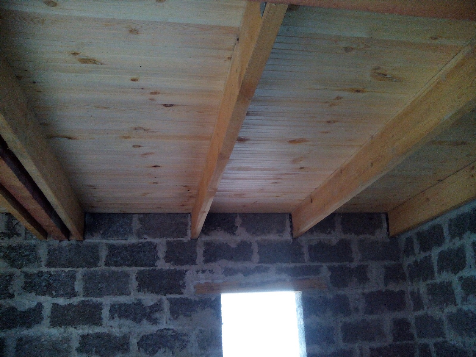

СообщениеДобавлено: Пт 13 Июнь 2014, 20:52 Ответить с цитатойВернуться к началу
Размер 5 на 4 , к стенкам примыкают столбики из кирпича -пожаробезопасность.
внизу будет заслонка для вентиляции подпола и подачи свежего воздуха на каменку. Справа будет топка из шамота шириной 1 кирпич. Задняя часть топки перекроется в левую сторону листом железа 1,5 см, на нём белая каменка, или кирпичи талькохлорида. газы из топки уйдут влево в закрытую каменку сверху вниз. Каменку планирую сделать для газов вниз и вверх. Думаю, что и левая стенка печи греться будет хорошо без футеровки.
Рисовать , не хватает терпения.
Подготовил место для печки

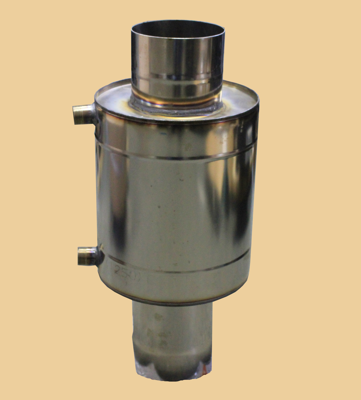

СообщениеДобавлено: Вс 15 Июнь 2014, 08:07 Ответить с цитатойВернуться к началу
А во таким теплообменником греть воду как?
 Размер файла:  412.1 КБ
 Просмотров:  933 раз(а)

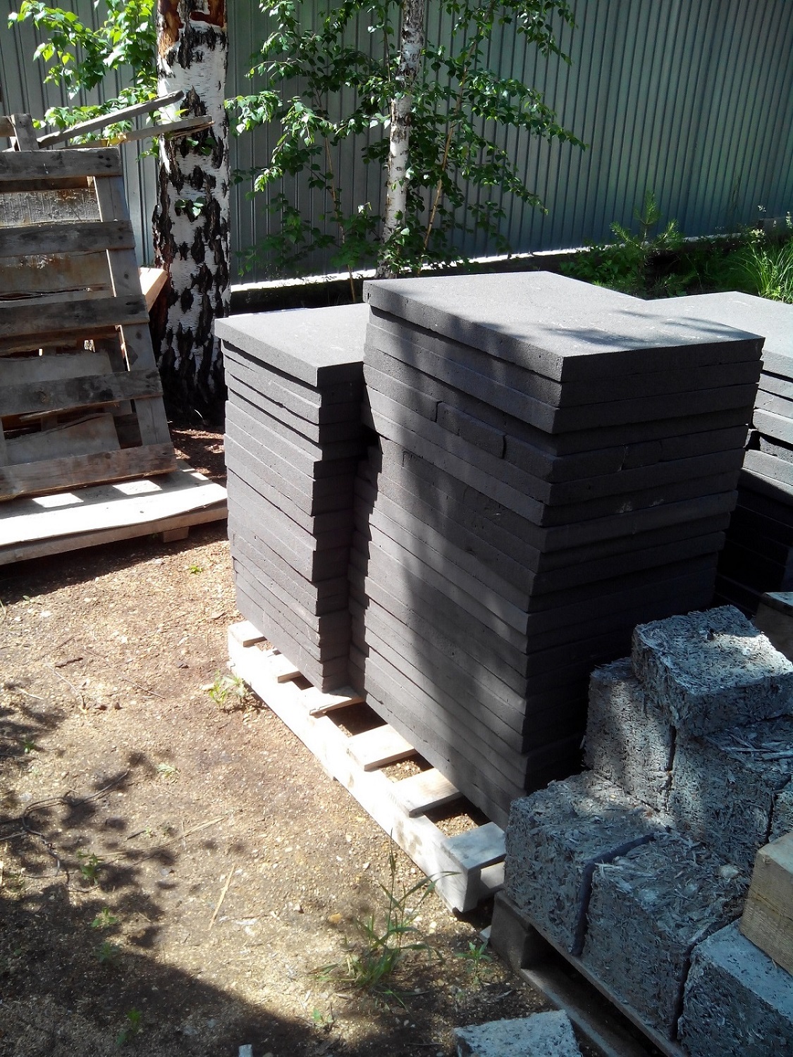

СообщениеДобавлено: Вс 15 Июнь 2014, 08:16 Ответить с цитатойВернуться к началу
Получил я пеностекло, выложил на фундамент.
Есть у кого опыт работы с этим материалом.
Режется ножёвкой по дереву легче чем картон ножём. Протыкается гвоздём довольно легко. А заявленно 70т на метр квадратный.
Положил я его на жидкий раствор цементный, сверху помазал этим же раствором.
Материал пыльный очень. Пришёл аж с Украины.
 Размер файла:  685.42 КБ
 Просмотров:  906 раз(а)

СообщениеДобавлено: Вс 15 Июнь 2014, 08:22 Ответить с цитатойВернуться к началу
Пришлось купить целую полету 80 штук, вот теперь предлагаю всем
 Размер файла:  789.47 КБ
 Просмотров:  871 раз(а)
СообщениеДобавлено: Вс 15 Июнь 2014, 10:58 Ответить с цитатойВернуться к началу
в хозяйстве пригодиться ... очень хороший утеплитель
можно и ППР трубы сделать из него
можно полы утеплить под плиткой
можно и всю парную, вместо минерального утеплителя
и т.д.
стройка еще впереди, как понимаю по фото

Да, впереди ещё много, но на счёт утеплителя я сомневаюсь- уж больно пыльный он, или раствором глины обработать что ли? Либо пылесосить его перед установкой. Полета пока с Украины ехала до меня там стекольной пыли целая тарелка получилась, пока плиты друг об друга тёрлись. Я ещё чтоб не ждать понедельника на своей машине плиты перегрузил и перевёз. так теперь весь салон в стекольной пыли.
Ещё планирую внутри по периметру на 20 см пеностеклом выложить и тёплый пол организовать под плиткой. То есть по периметру плитка с обогревом, а пол деревянный.
Внутри пока планирую базальтовый утеплитель плотный: 10см на потолок, 2см на стены.
К стати спрашиваю совета как организовать потолок???
У меня лаги 20см высотой через 70 см .Сверху уже закрыты шпоном 35мм- он же пол 2 этажа. Между этим полом собираюсь 2см зазор сделать воздушный, а дальше пока не определился, но склоняюсь: сверху вниз: ветро-влаго защита (ткань), базальтовый утеплитель лаинрок 10см, фольга (либо просто, либо на бумажной основе), зазор 2см , чистовое дерево. Лаги собираюсь обработать глиняным раствором. Потолок буду делать герметичным до уровня двери и окна.
А пеностекло немного исследую и выложу в испытаниях материалов...
Потолок в парной. Надо уложиться в 20см
 Размер файла:  707.13 КБ
