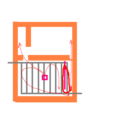

Хорошо бы найти информацию по этой конструкции, в плане -- строил ли её кто нибудь
Там странный СШ переходящий в хайло и прямо возле него подвёртка в странный восходящий канал.
Движение газов достаточно очевидно только во втором ярусе, а в первом я не очень понял -- как предполагается омывание ДГ котла?
Очень странная конструкция, всё в ней вычурно и натужно
ИМХО, конечно, но -- вот оно есть

Вот смотрите эту КИКсП 16 кВт в разрезе котла
Я правильно понял, что котёл предположительно будет омываться так?
Малиновые это хайло
Мне кажется всё замкнётся сзади а весь котёл омываться будет несильно

А котёл, который стоит в колпаке и не омывается пламенем особенно хорошо может способствовать засаживанию, и не очень то результативен.
Но я уже говорил, котёл вообще плохо сочетается с чем-либо

Колпаковая система однозначно эффективнее канальной. И, что не маловажно, колпаковая система позволяет воплощать в жизнь такие формы печей, которые в канальной системе невозможны. Т.е. сложить-то печь можно, но греть она будет одним боком Smile За примерами далеко ходить не надо, сравните трёхоборотный(самый распространённый) щиток и и в тех же размерах два колпака - будете сильно удивлены.
Про котлы соглашусь. Регистр - место обильного выделения конденсата, плюс проходные сечения для ДГ невелики. Результат - интенсивное засаживание А как чистить будем?- печку разбирать?
