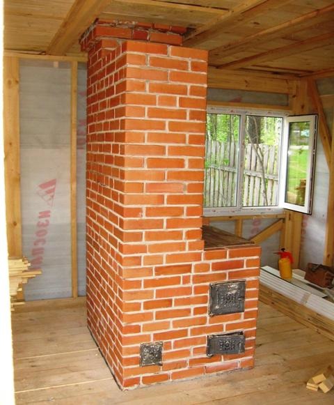

Всем доброго времени суток. Нужна мне самая простая. отопительно варочная печь, сложить сам смогу, но по схеме только. Хочу спросить, не поможет ли кто с порядовкой?

СообщениеДобавлено: Пн 23 Июнь 2014, 20:03 Ответить с цитатойВернуться к началу
плита с щитком. топливник нефутерован что плохо, размер внизу нестандартный(лишнее пиление) ну и щиток можно в полтора к.шириной.

Посмотри у Шепелева там несколько простых печей с порядовками , если есть куда , могу прислать , правда в djuvi
СообщениеДобавлено: Пн 23 Июнь 2014, 22:21 Ответить с цитатойВернуться к началу
эти темы не смотрели куда еще проще http://forum.stovemaster.ru/viewtopic.php?t=5670 и скачаете Скетчап и откроете проект http://forum.stovemaster.ru/viewtopic.php?t=4865
