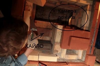

Где происходит догорание летучих в конструкции печи РусСауна?Можно конкретизировать по фото с семинара в Кирове?
Конструкция РусСауны, по сравнению с тем, что мы делали раньше, поменялась, теперь есть место для камеры дожига Smile .. и для катализатора.Surprised
Фото по объективным причинам выставить не могу.

Третье, без СШ печь становится противоточной и о каком мешке газов можно говорить, если хайло делается под перекрытием.
Вот именно, я и пытался объяснить, что в противоточке мешка с горячими газами не получишь.

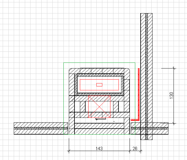

В конструкции на фото как такового хайла не видно, пока бак не поставишь. Хайло располагается ниже дна бака в форме перевернутой буквы П.
Четвертое, покажите на фото район для камеры дожига и поясните пож. условия, создаваемые в ней для дожига газов
В моем понимании, возможно мое мнение ошибочно, КАМЕРА ДОЖИГА – это стесненный объем с высокой температурой , с переходом потока раскаленных газов из вихревого в ламинарное с добавлением ВВ, чтобы не сгоревшие частицы не уносились в трубу, а могли успеть спокойно догореть. Smile
а как быть с хлебной камерой? и щелевой горелкой
взять печи Чернова или последнюю переделку ХК в Кузнецах?
Сообщения: 1346
СообщениеДобавлено: Вт 25 Сентябрь 2012, 23:25 Ответить с цитатойВернуться к началу
В противоточке идет чрезмерное разбавление...да и в ХК ламинарного движения не добиться...несгоревшие частица под действием силы тяги уносятся в дымообороды и там оседают на стенках....так что без СШ никак нельзя Very Happy

Александр, скажите пожайлуста, какой размер парилки был когда строили эту конкретную печь?
ИМХО не более 3 на 3?
Не великовата печка?
С уважением Олег Юрьевич.
Сообщения: 1346
СообщениеДобавлено: Пт 28 Сентябрь 2012, 23:11 Ответить с цитатойВернуться к началу
Печь одной стороной выходила в КО, одной в моечную и двумя в парную..
ИМХО, если бы парилка была 3 на 3, то размер печки, должен быть 1430х1040мм, или 1300 х1170 - расположение всеми сторонами в парной.
Конечно, может Вы и правы... в парилке важен не размер печи, а количество нагретых камней.

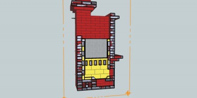

проект не рабочий (духовка не может быть 12 см), посмотрите чуть выше техническое решение (правда немного потертое) где под камеру бака шириной в 25 см оставлено 50 см плюс 12 на футеровку... и это не БИК ПК10

Ivan20051 писал(а):
хайло расположено с одной стороны относительно бака и прогрев бака-то по сути получается неравномерным ... теперь задумался
делайте симметричную печь ...
Симметричная Руссауна (банная с баком0

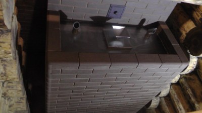

Ещё одна печь РусСауна в копилку форума Smile
Банная печь 1430х1300мм

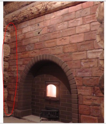

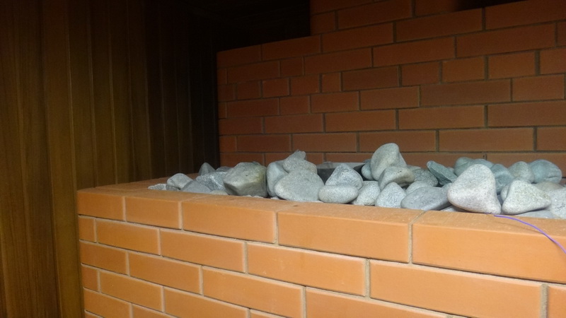

Что то тема заглохла...не уж то РусСауны никто не кладет Surprised
РусСауна 5.5х 5 кирпичей для парной 25м.куб.
Портал выложен из старинного кирпича с клеймом 18-19 века.
Встречаются фамилии известных печников Елисеев, Петров, Тарасов...может и вы свою найдете Smile
 Размер файла:  121.3 КБ
 Просмотров:  924 раз(а)
 Размер файла:  86.76 КБ
 Просмотров:  1248 раз(а)

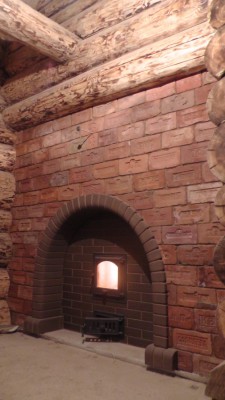

Смелое решение загнать кирпичи между брёвен.

СообщениеДобавлено: Пн 4 Январь 2016, 14:00 Ответить с цитатойВернуться к началу
Валентина Стрибука на него не хватает.. Где 38 и 50 см.?))
Отделка парной (тепловой контур) не будет(?
mazatrucker74rus
СообщениеДобавлено: Пн 4 Январь 2016, 18:54 Ответить с цитатойВернуться к началу
По верху, в бревно - еще смелее . Как хорошо все подогнано . Промежуточные бы фото глянуть , хотя бы просто - как и чем уплотнено между кирпичом и деревом ? :hi
Дилетант аз есьмь .
СообщениеДобавлено: Пн 4 Январь 2016, 19:06 Ответить с цитатойВернуться к началу
на видео посмотрите ...
мне правда непонятно назначение такой огромной печи в парной 1.5х2.5 м (?)
mazatrucker74rus
СообщениеДобавлено: Пн 4 Январь 2016, 19:42 Ответить с цитатойВернуться к началу
Спасибо, пересмотрел еще раз . Я именно переход с кирпича на дерево хотел увидеть, то , что выборка сделана - это понятно .
