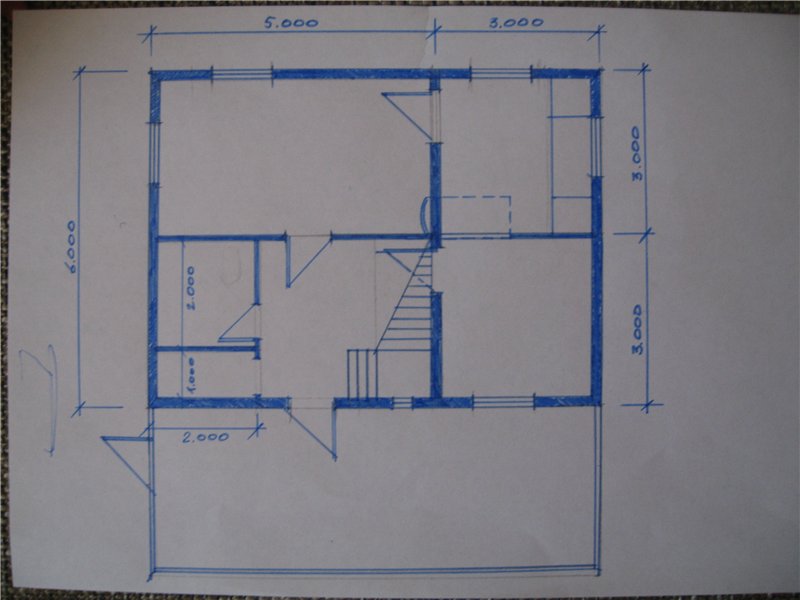

Всем доброго дня!
Ищу печника сложить печь в деревне рядом с городом Сосновый Бор.
Постараюсь максимально описать объект:
Имеем дом-дачу -сруб 6Х8, бревно, дом в основном для летнего пребывания,возможны осенние наезды по выходным, зимние крайне редко, но не исключены. Сруб-пятистенок, пола пока нет, только лаги, грунт- песчаная подушка, ф-т свайно-винтовой, под печь заливали плиту-как могли, она оказалась ниже уровня пола намного, надо будет доливать.
Высота предполагаемого пола до пола второго этажа 2,40см, до конька примерно 3,50.Второй этаж готов, отапливать печью не планируем.
Пока никаких перегородок как на плане нет, только 5 стена.
Бюджет скромный, сильно размахиваться не можем(
С одним печником общались, но к общему знаменателю не пришли.
Отсюда вопрос к печникам: существует ли понятие гибридная печь и удешевит ли печь- если купить печь-камин( приглянулась Бавария), сделать кирпичный отопительный щиток и кирпичную плиту?( а не делать камин из кирпича)
на плане обозначено место планируемой печки, где полукруг-место дня камина, где вытянутая часть- там хотелось бы плиту, и рядом с кухней небольшой отопительный щиток, чтобы прогревалась смежная комната.
Возможно ли это на ваш взгляд?
это фото пятой стены где должен быть камин
Примерно смысл того, что я имею ввиду, пардон за украденное фото:

Кирпичный щиток с плитой это полноценная печь.
Баварию подключить можно.
По цене дешевле на стоимость материалов и работы по камину из кирпича.

Простите за дилетанский вопрос-а бавария вообще греет или основное нагревание от печи?
Куликов Андрей
Сообщения: 1059
Добавлено:
Сб 5 Июль 2014, 14:18
По приезду бавария разогреет дом быстрее,а затем разогреется печь и в доме тепло.В межсезонье возможно хватит одной баварии.

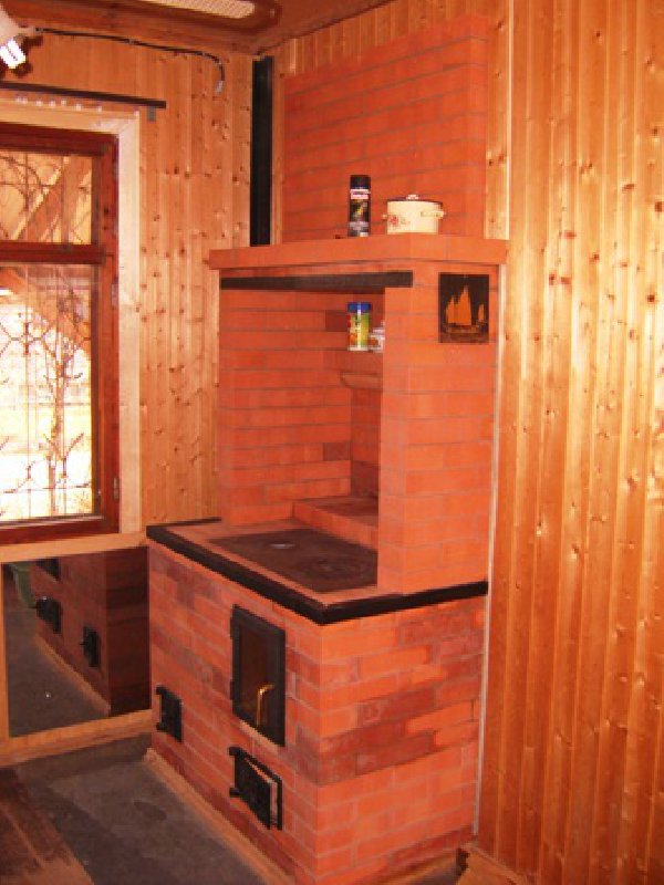

Сб 25 Октябрь 2014, 11:14
Уважаемые печники, я прошу прощения, буду благодарна за совет: печь мы в результате так и не сделали, разошлись во мнениях, всё таки наверное вот такой вариант будем делать, прошу прощения если использовала чьи-то фотки:
Отсуда вопрос- сколько навскидку кирпича закупать на такую печь?
Мне уже неудобно народ дёргать- 800 обычного и 100 шамота хватит?
[/img]

ТЕЛ. В Уфе 89273077101 Рустам заказчик я ему Баварию к щитку на 2 хода подключил. Около 400 кирпичей ущло.13 мешков смеси Терракот. Мешок цемента на ноль и на трубу купили сэндвич 3 колена. Но 30 тыс для нее дорого.Шамотная топка тонкая и ненадежная у этой Баварии. Фото мы выложили на этом же сайте.
Конец 12 года был-уточните. 2 задвижки лето зима прочистка перходник трубы.
Ноль не доливайте-на месте можно кирпичом доложить-габариты печи с заливным фундаментом могут не совпасть. Чтоб теплее было на шанцах можно печь ставить

900шт. кирпича (Витебск, цех№1) с учетом 4-х метровой трубой. , 65шт. ША№8, 8 мешков (по 20кг.) - глина шамотная. Это по 2ой печи.

Это просто плита с щитком, обогреет тока кухню и смежную. Ту куда планировался камин не обогреет даже если вырезать дырку.Что б обогрело и там надо печь побольше,полноценную шведку. Типа такой

На 65 шт. шамотного кирпича одного мешка шамотной смеси за глаза хватит. А красный кирпич на обычную глино-песчаную смесь надо класть. Трубу можно и сендвич поставить, быстрее тяга будет разгоняться после перерывов.
