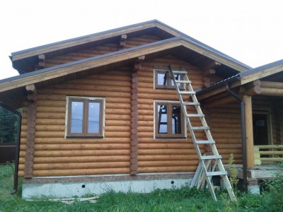

Нужна печь камин в деревянный дом, Отделка ориентировочно закончится к сентябрю. Какие параметры, размеры нужны от меня, прошу сообщить, сразу отвечу.

Выкладывайте планы этажей с размерами(если не один этаж),мансарды с размерами.Вертикальный разрез от фундамента до конька с перекрытиями.
Наличие фундамента под печь,какой,размеры?
Какие функции должна выполнять печь?Внешний вид?
Какая кровля?
Наличие воды,электричества,связи.
Где-то так для прояснения.

Всем доброго,
Размеры:
1. Фундамент под печь камин 1,5x1,5 - размеры печи камина меньше.
2. Размеры конька там где выходит труба - 4,3 м, конек стены расположенной рядом 6,43 м.
3. Функции: изначально планировал камин для души, но потом газ перенесли на 2 года) Сейчас буду обогревать площадь 130 кв. м электро-котлом в 8 кВт, что хватит только на поддержание положительных температур. Соответственно планирую именно печь с наблюдением за огнем через стеклянную дверку (может ее можно будет периодически приоткрывать).
4. Вода, электричество, связь - все есть.
5. Площадь помещения, где планируется печь-камин 32 кв. м

Добавлено:
Чт 24 Июль 2014, 10:26
Фото там, где будет выходить труба.

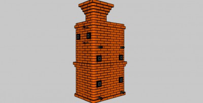

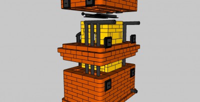

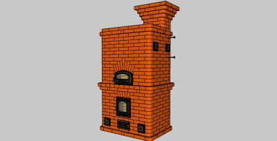

Александр Володин
Сообщения: 791
Добавлено:
Вс 27 Июль 2014, 13:50
Посмотрел план дома и сказал себе: ёлы-палы! Т.е. обнаружил, что расположение печи одно из самых неудачных: у наружной стены, а греть она может только одну комнату. Получается, что пока не проведут газ, придётся ютиться в этой комнате или что-то мудрить. Напрашивается вариант: не просто печь, а печь-котёл с водяным контуром, тем более, что водяная система всё равно будет, просто нагреваться она может не только от электрокотла, но одновременно и от печи, подключенной к той же системе.
А что строить сначала, что потом, это не проблема, всё решаемо, делайте по обстоятельствам. Если нет возможности начать кладку печи (спешка тут неуместна), начинайте отделку, накрыть полы каким-нибудь целофаном, а, чтобы он не продырявился, положить на него ДВП, не сложно.
