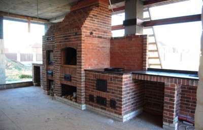

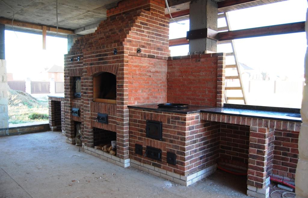

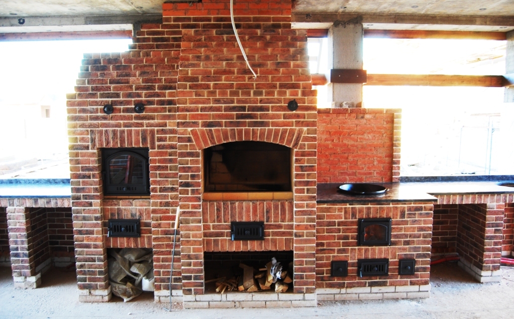

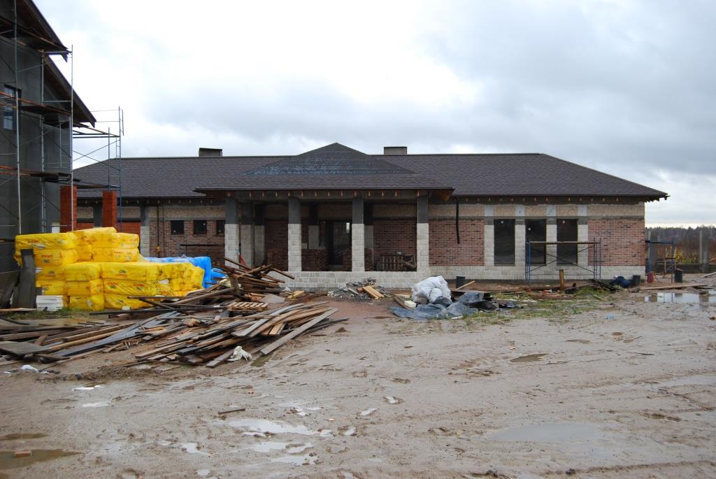

Добрый день всему печному сообществу. Вот и настало время выложить информацию по одному нашему долгострою...

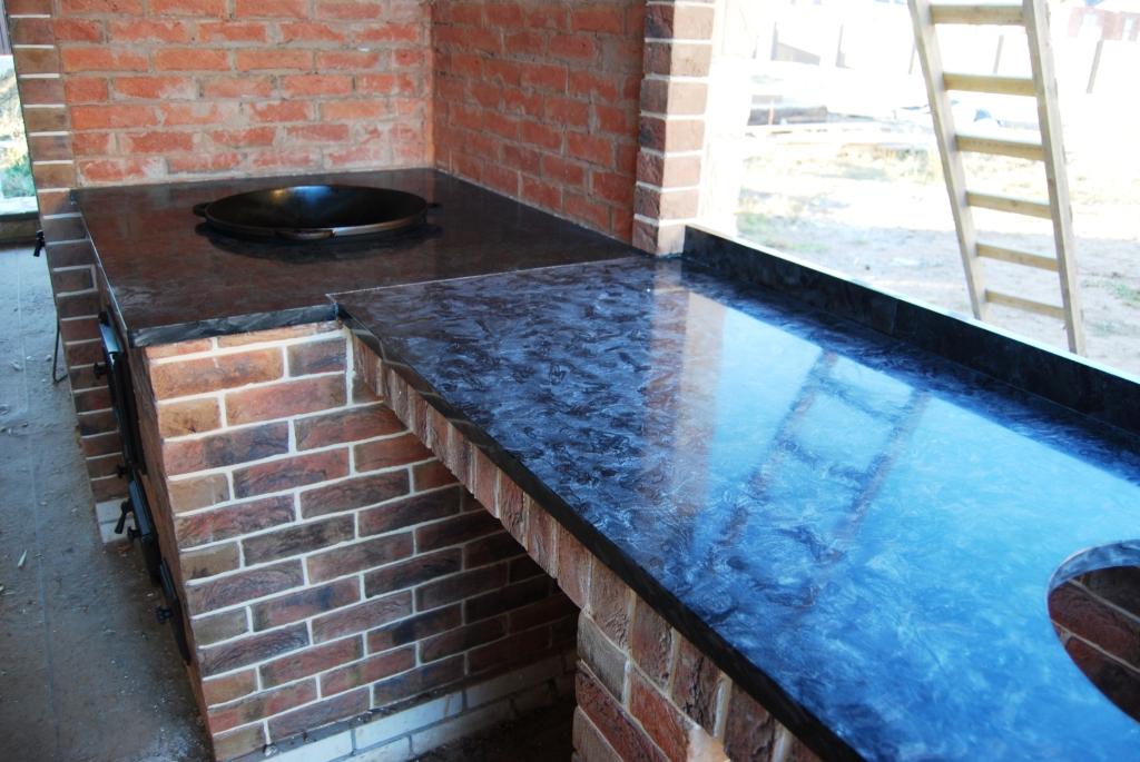

Заказчик обратился к нам по вопросу постройки кухонного комплекса еще в мае 2013 года, и по договоренности работы должны были начаться в сентябре этого года... но в нашей семье случилось несчастье, и все работы сдвинулись... посему за этот комплекс мы взялись в конце ноября 2013г. Строили мы его около 4 месяцев, периодически отвлекаясь на мелкие заказы. Потом расшивали недели 3... и вот уже подошло время монтировать столешки из гранита.
Отдельно хочу сказать- что добрая половина комплекса была построена Аркадием Деревенко, спасибо тебе Аркаша за твою ответственность и подстраховку.
Ну обо всем по порядку... крупицы информации просачивались здесь http://forum.stovemaster.ru/viewtopic.php?t=7274 и здесь http://forum.stovemaster.ru/viewtopic.php?t=7498&postdays=0&postorder=asc&&start=80

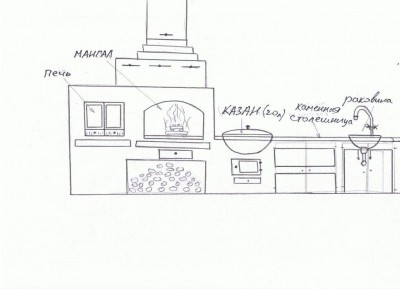

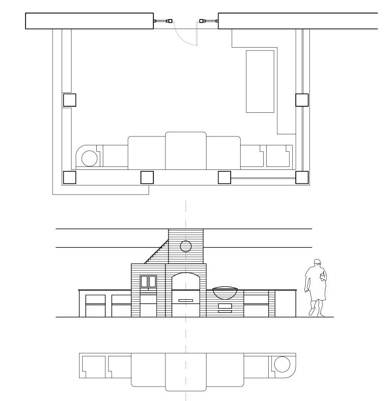

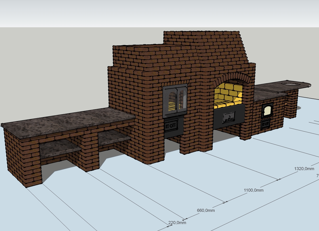

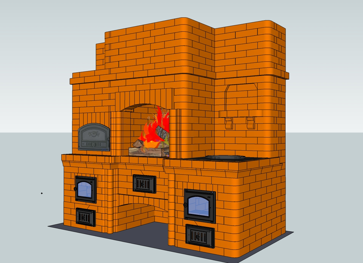

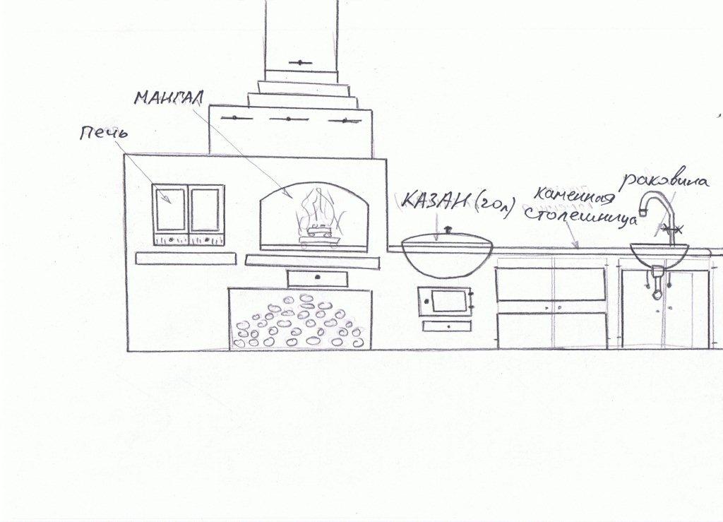

Началось все с проекта предоставленного архитектором... над проектом пришлось поработать... где то упереться лбом и настоять на своем... на выходе получился некий гибрид.
8-921-743-33-53
Так видел свой комплекс заказчик
 Размер файла:  63.81 КБ
 Просмотров:  996 раз(а)
Виденье архитектора
 Размер файла:  57.8 КБ
 Просмотров:  942 раз(а)
Вариант устроивший всех

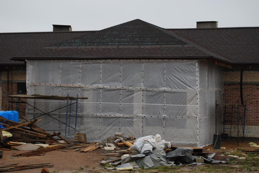

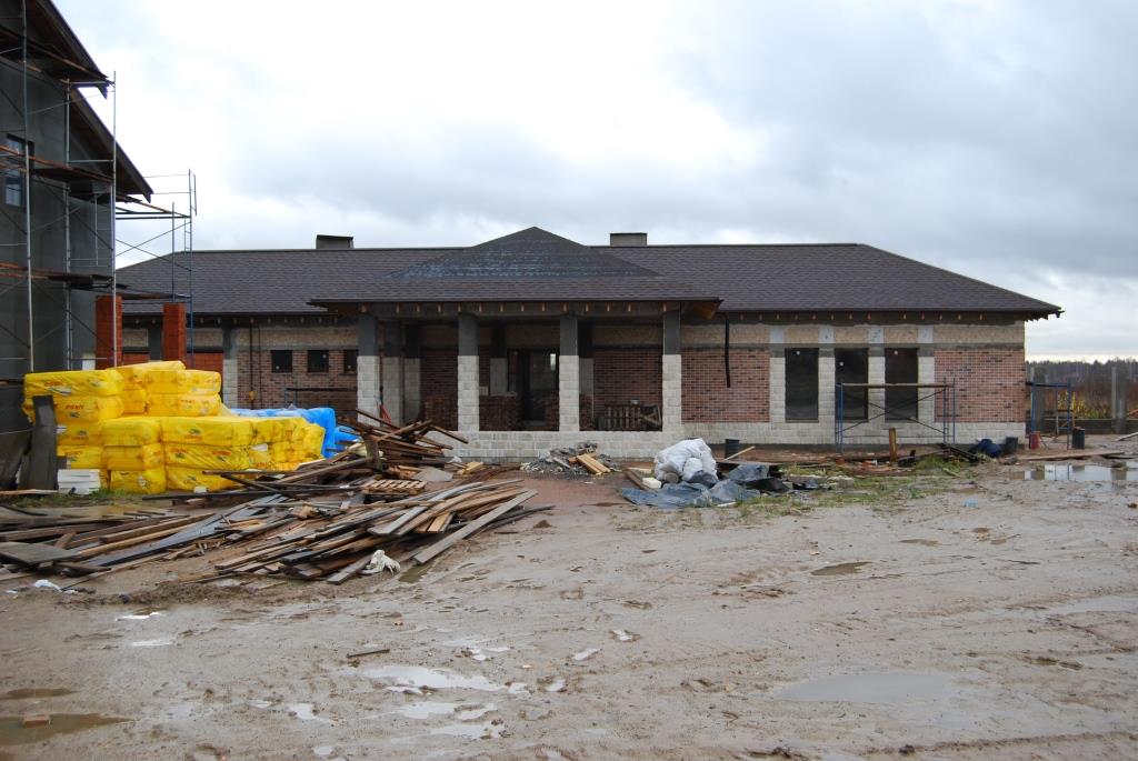

Поскольку впереди предстояла зима... пришлось делать тепляк... причем двухконтурный.
8-921-743-33-53

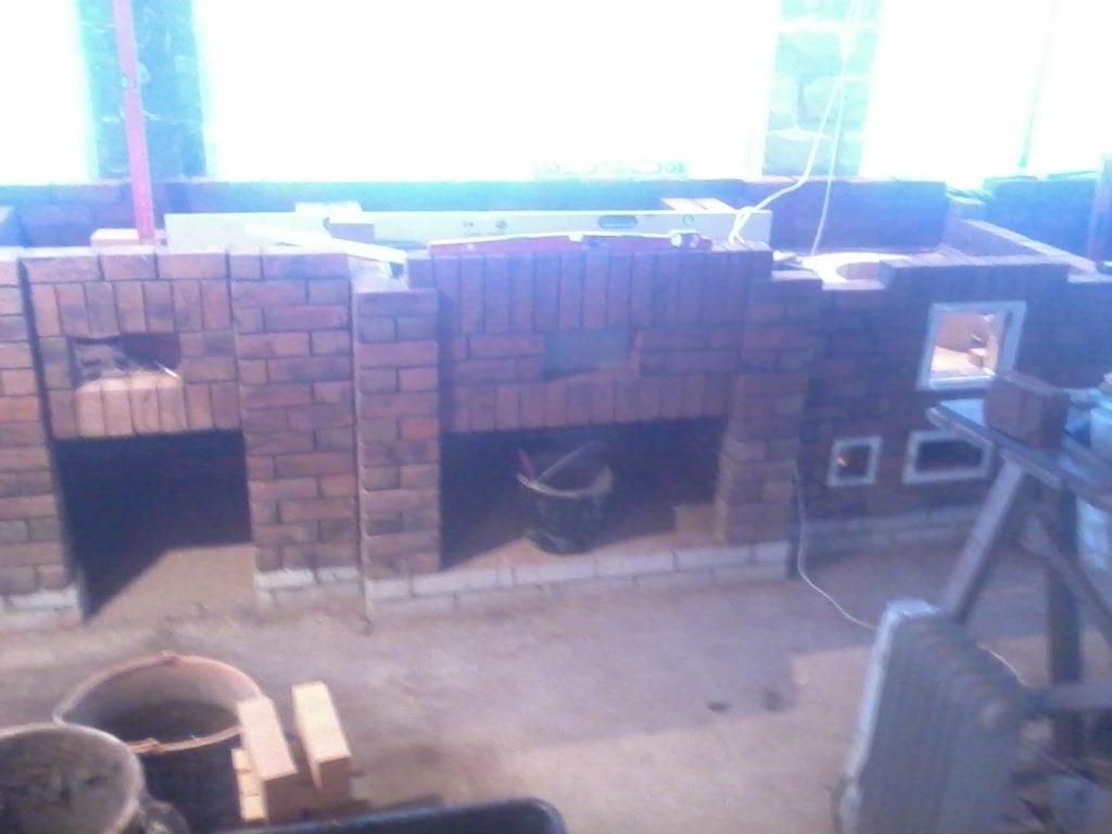

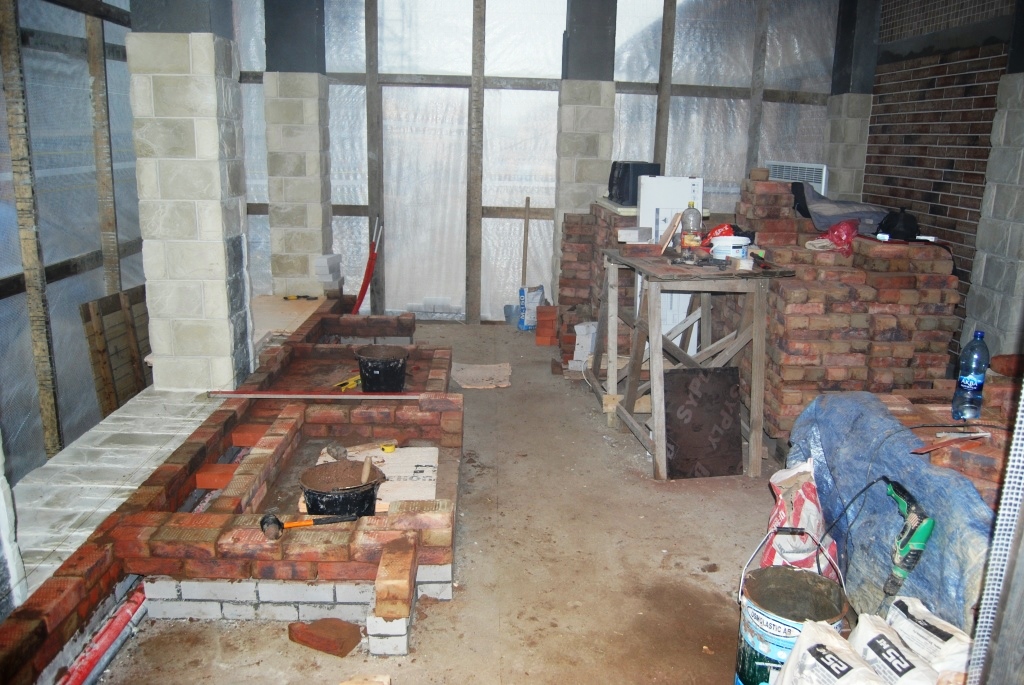

Можно спорить о расположении мангала... о том что бегать от столов к приборам далеко... но таково видение архитектора, и переубедить в обратном нам его не удалось.
Отсюда и длина в 7,2 метра... помолясь начали.
8-921-743-33-53

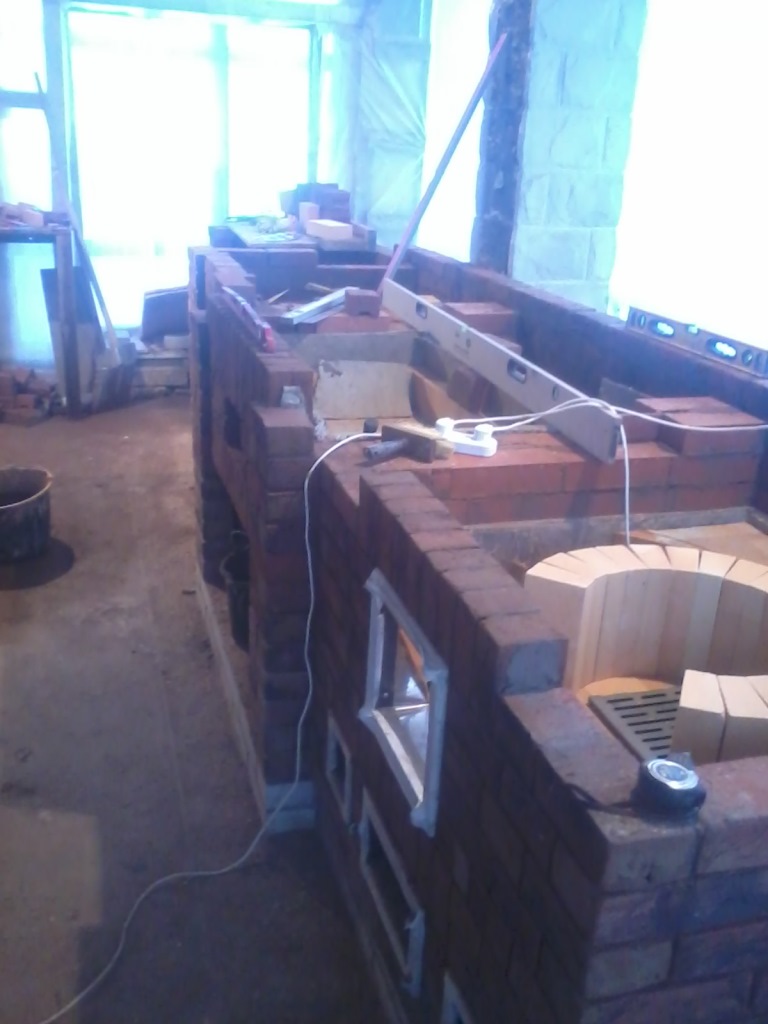

СообщениеДобавлено: Чт 31 Июль 2014, 00:30 Ответить с цитатойВернуться к началу

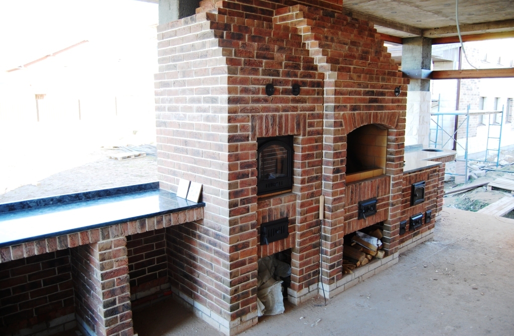

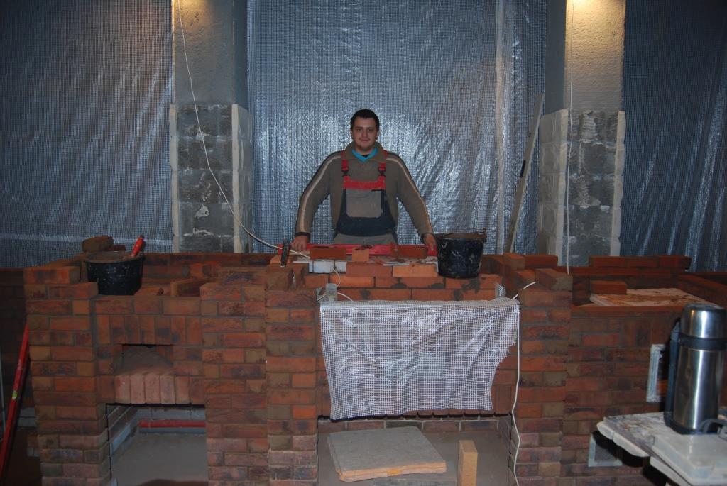

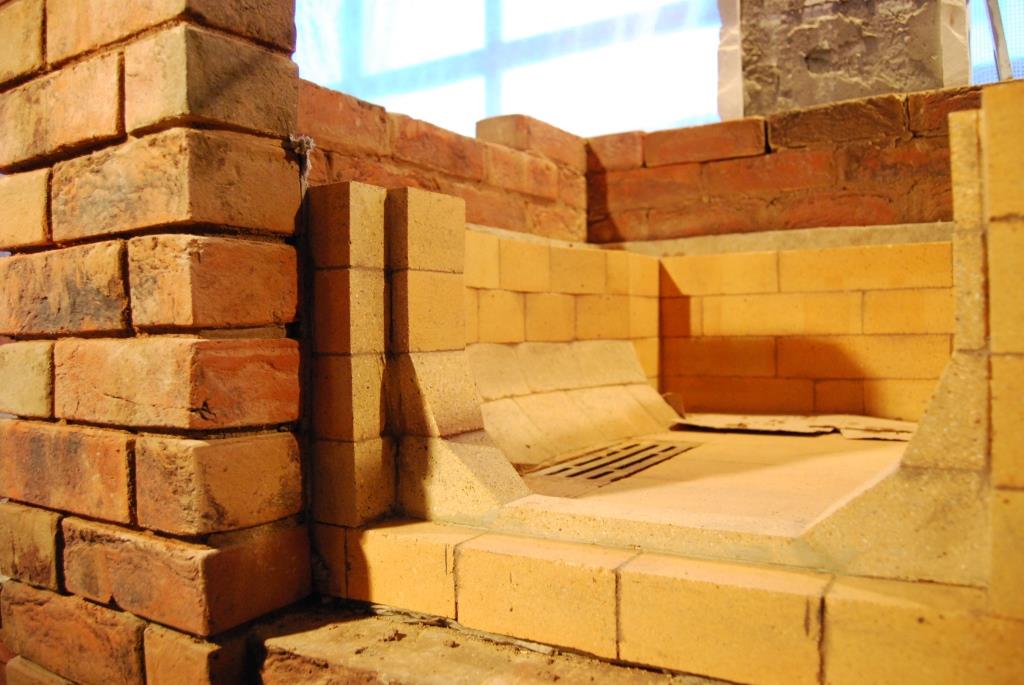

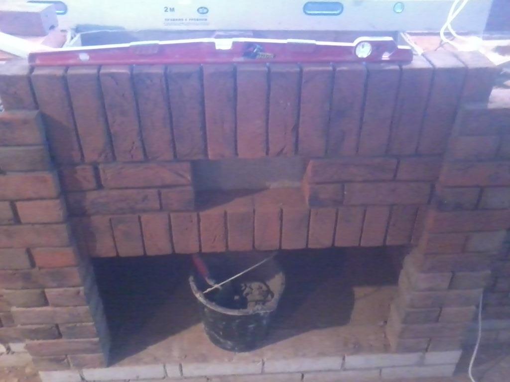

Потихоньку прирастали в кладке.
8-921-743-33-53
 Размер файла:  64.94 КБ
 Просмотров:  739 раз(а)
 Размер файла:  120.57 КБ
 Просмотров:  894 раз(а)
 Размер файла:  64.01 КБ
 Просмотров:  740 раз(а)

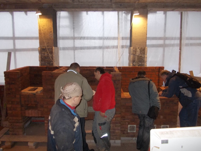

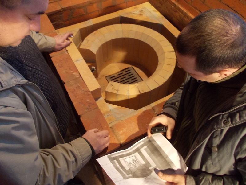

Перед новым годом, приезжали наши друзья, пообщаться, обменяться мнениями, информацией...
8-921-743-33-53

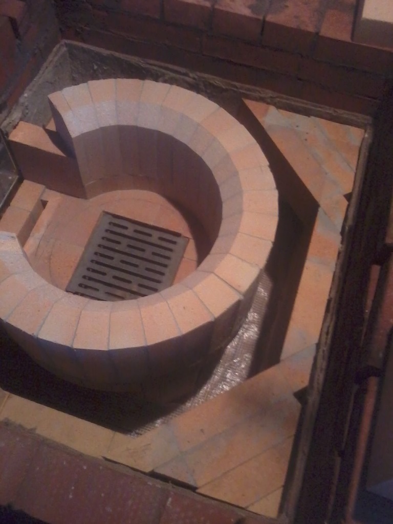

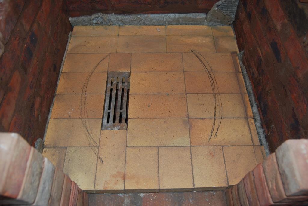

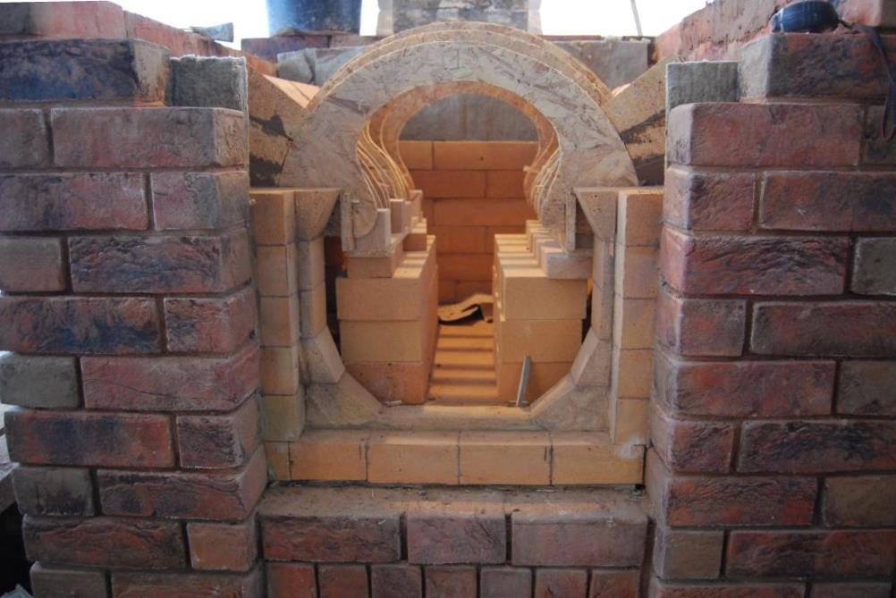

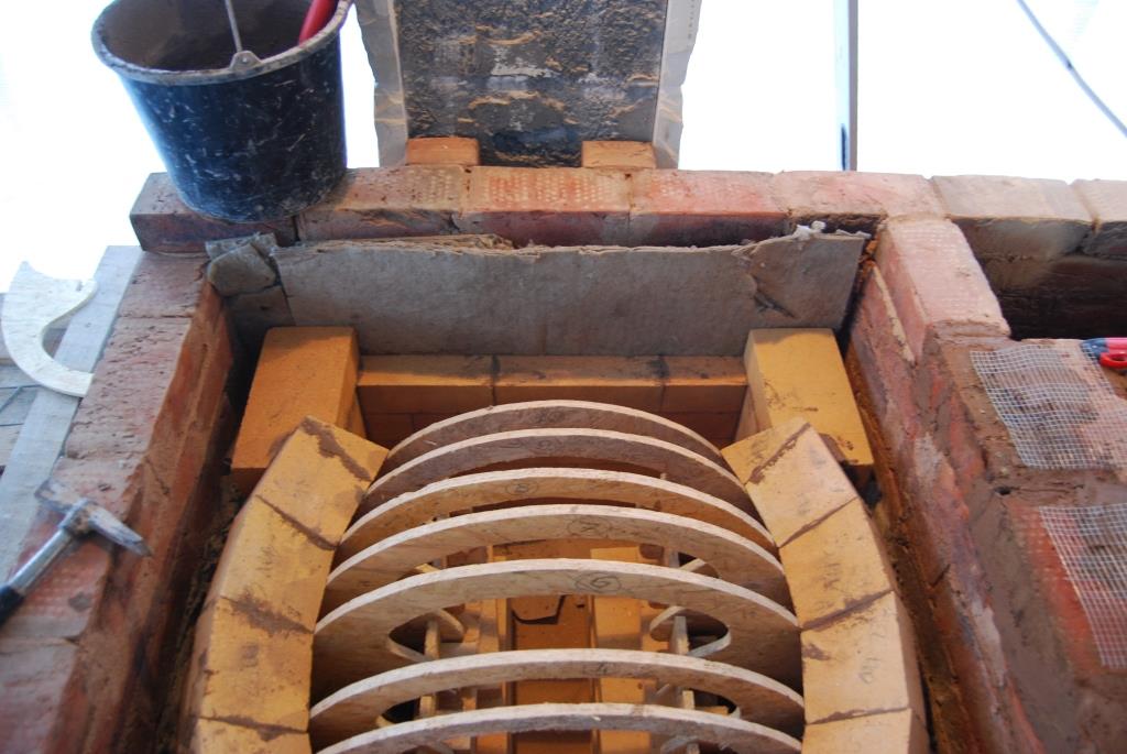

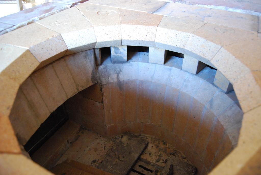

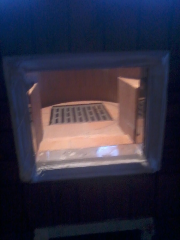

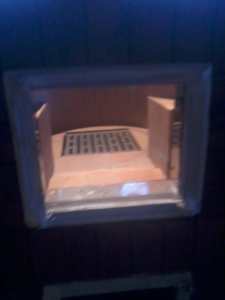

Конструкция тандыра. По форме яйцо, положенное на бок.
... попилить пришлось...
8-921-743-33-53
 Размер файла:  114.68 КБ
 Просмотров:  699 раз(а)
 Размер файла:  112.3 КБ
 Просмотров:  574 раз(а)
 Размер файла:  102.16 КБ
 Просмотров:  737 раз(а)
 Размер файла:  122.26 КБ
 Просмотров:  834 раз(а)

Еще фоты тандыра

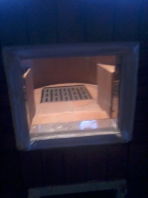

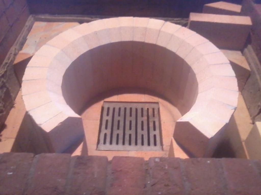

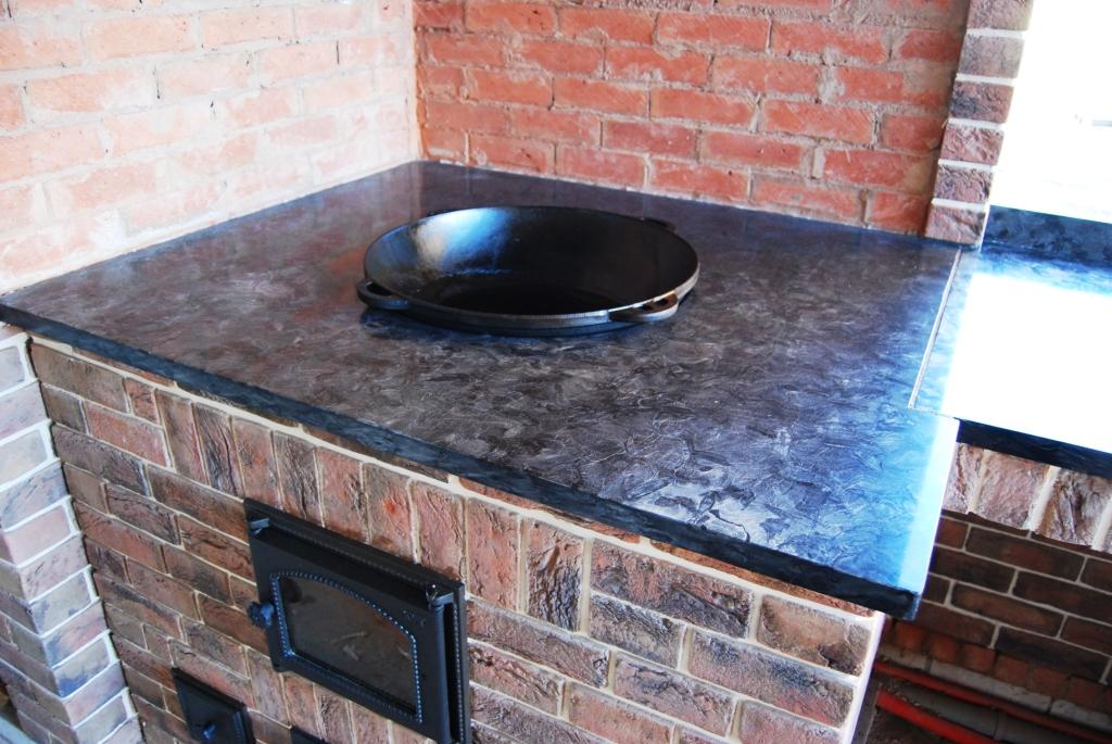

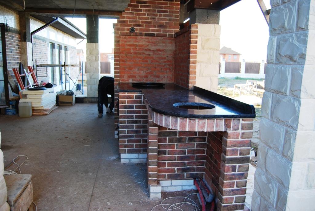

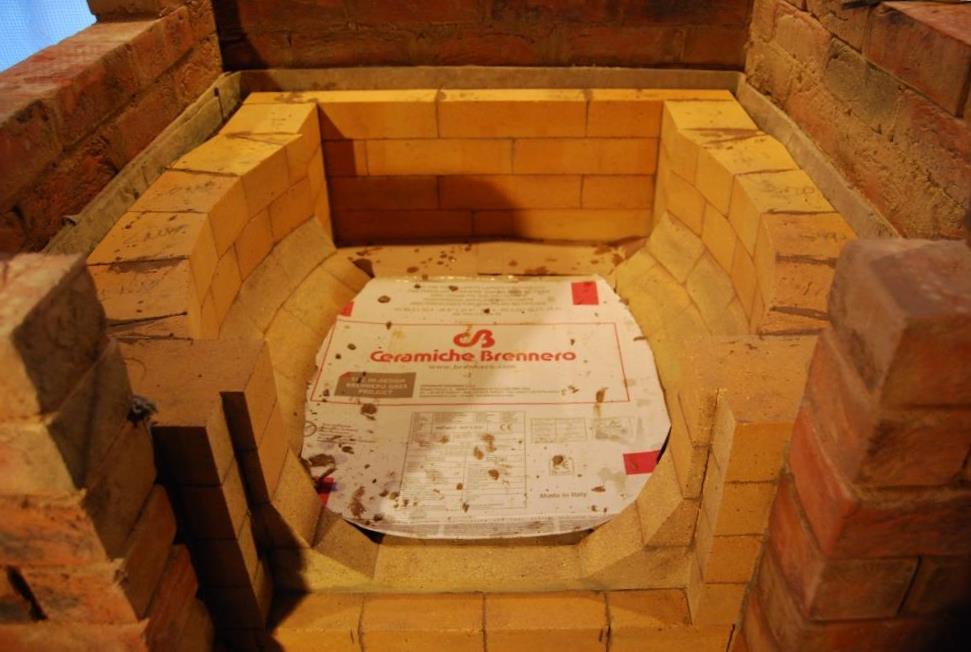

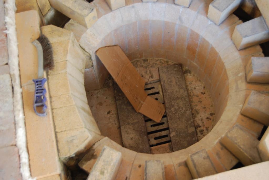

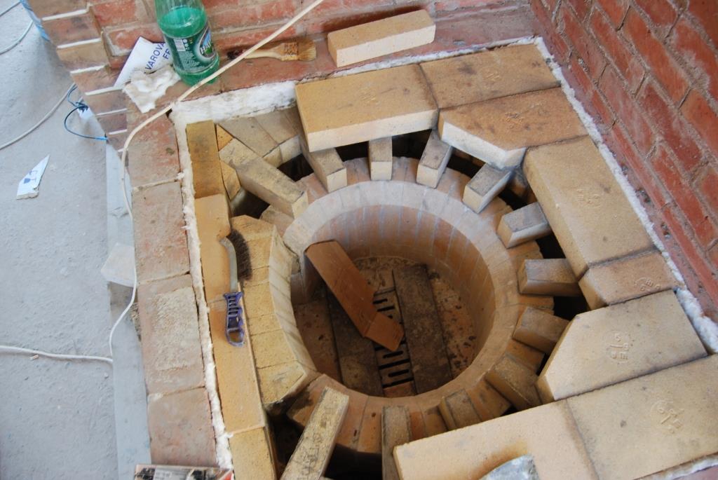

Казан с круглым топливником. Сложностью было то, что заказчик не захотел видеть плиту из чугуна, нужны была столешка из гранита... Удалось решить и эту задачу.
Ну по порядку
8-921-743-33-53
 Размер файла:  90.63 КБ
 Просмотров:  718 раз(а)
 Размер файла:  63.06 КБ
 Просмотров:  742 раз(а)
 Размер файла:  138.65 КБ
 Просмотров:  752 раз(а)
Сергей68
Сообщения: 855
СообщениеДобавлено: Ср 19 Ноябрь 2014, 14:54 Ответить с цитатойВернуться к началу

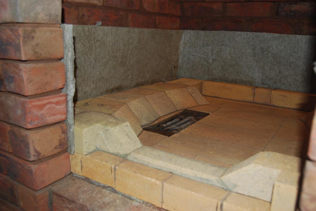

Еще про казан
8-921-743-33-53
 Размер файла:  99.54 КБ
 Просмотров:  749 раз(а)
 Размер файла:  130.06 КБ
 Просмотров:  803 раз(а)
 Размер файла:  137.95 КБ
 Размер файла:  104.53 КБ
 Просмотров:  757 раз(а)

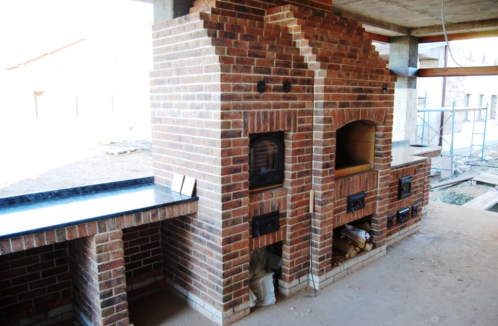

Финальные

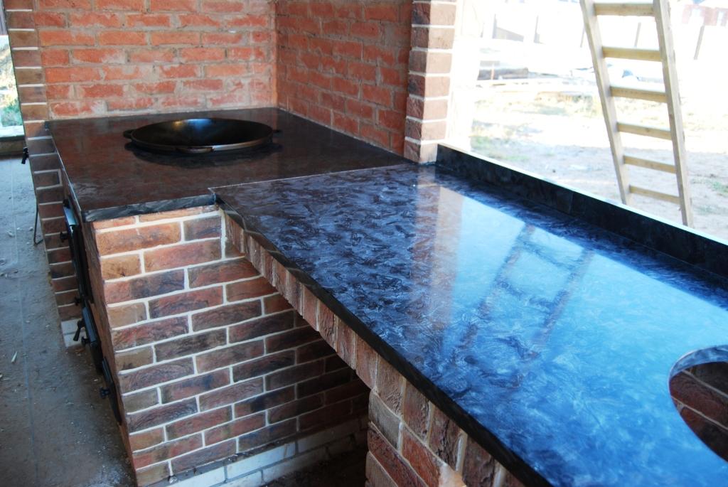

Сергей68
Сообщения: 855
СообщениеДобавлено: Ср 19 Ноябрь 2014, 15:03 Ответить с цитатойВернуться к началу

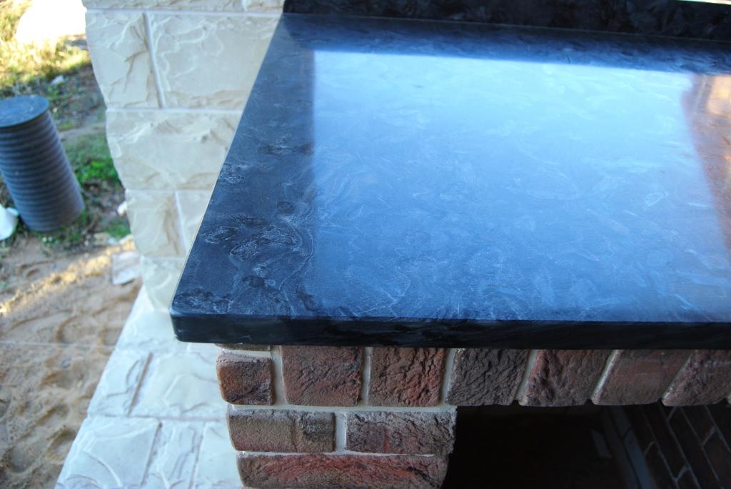

Камень
8-921-743-33-53
 Размер файла:  112.58 КБ
 Просмотров:  711 раз(а)
 Размер файла:  148.63 КБ
 Просмотров:  808 раз(а)
 Размер файла:  134.04 КБ
 Просмотров:  702 раз(а)
Fill07
Сообщения: 322
СообщениеДобавлено: Ср 19 Ноябрь 2014, 16:47 Ответить с цитатойВернуться к началу

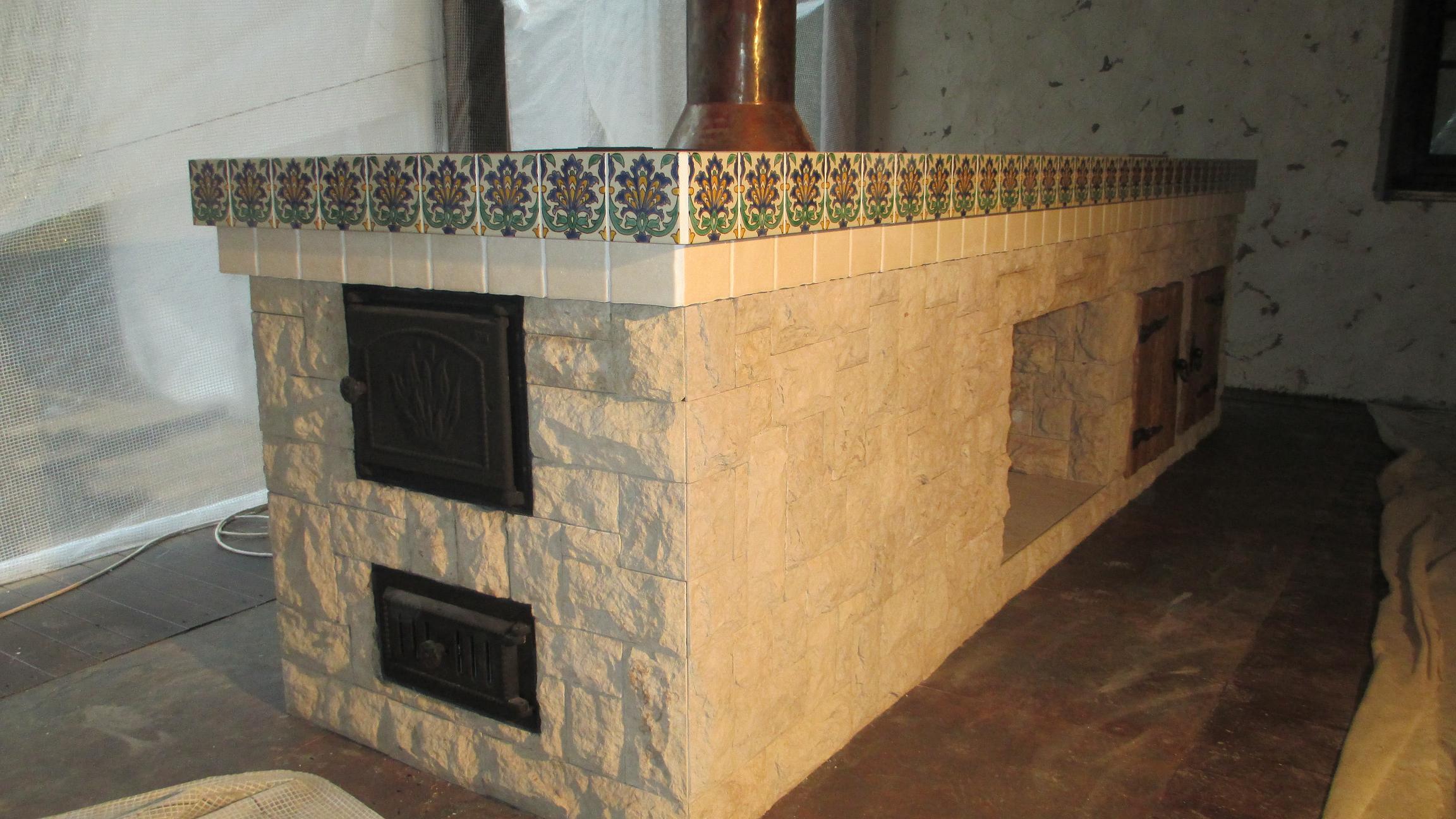

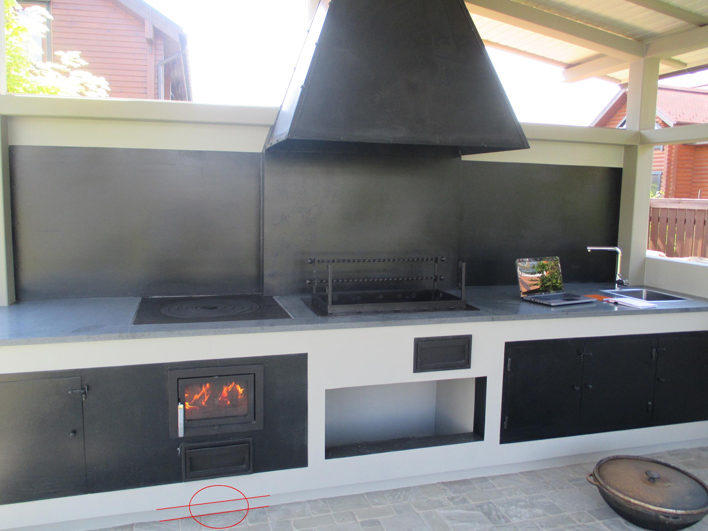

Красота!
С точки зрения эргономики готовить в казане будет не очень удобно...кмк. Далековато от края столешницы. Белый кирпич - это ниже уровня чистого пола, правильно понимаю? На следующем комплексе попробуйте нижний ряд кирпича утопить вглубь на 50-60 мм - когда носки туфельтапочекботинок...ну в общем понятно...гораздо удобнее.
Да и маловат казанчик, 12 литров? 18? Вокруг него тоже камень будет по стенкам? Правильное решение, т.к. ручную формовку от жира никак не отмоешь, как впрочем и другой кирпич...
Тут и не поймешь что лучше, либо к казану поближе, либо, коленки поберечь от тепл. изл.

вот и я заказчиков стараюсь убедить делать казан на краю, в торце столешницы, что бы подход был минимум с двух сторон, а лучше с трех...

Сергей68
Сообщения: 855
СообщениеДобавлено: Ср 19 Ноябрь 2014, 19:23 Ответить с цитатойВернуться к началу
Fill07 писал(а):
Красота!
Спасибо!
Белый кирпич ... да ... ниже уровня чистового пола.
Компановка приборов не наша, был архитектор , которого под окончание работ хотелось в каком нибудь темном углу .... и присыпать кирпичами. Единственно что удалось отжать, так это как раз изразцы в зоне казана ( подготовленные ниши), изразец монтировать будем не мы.
Казанчик появился раньше ( был подарен заказчику его друзьями)... так что можно сказать , что комплекс пошел в дополнение к казану.
