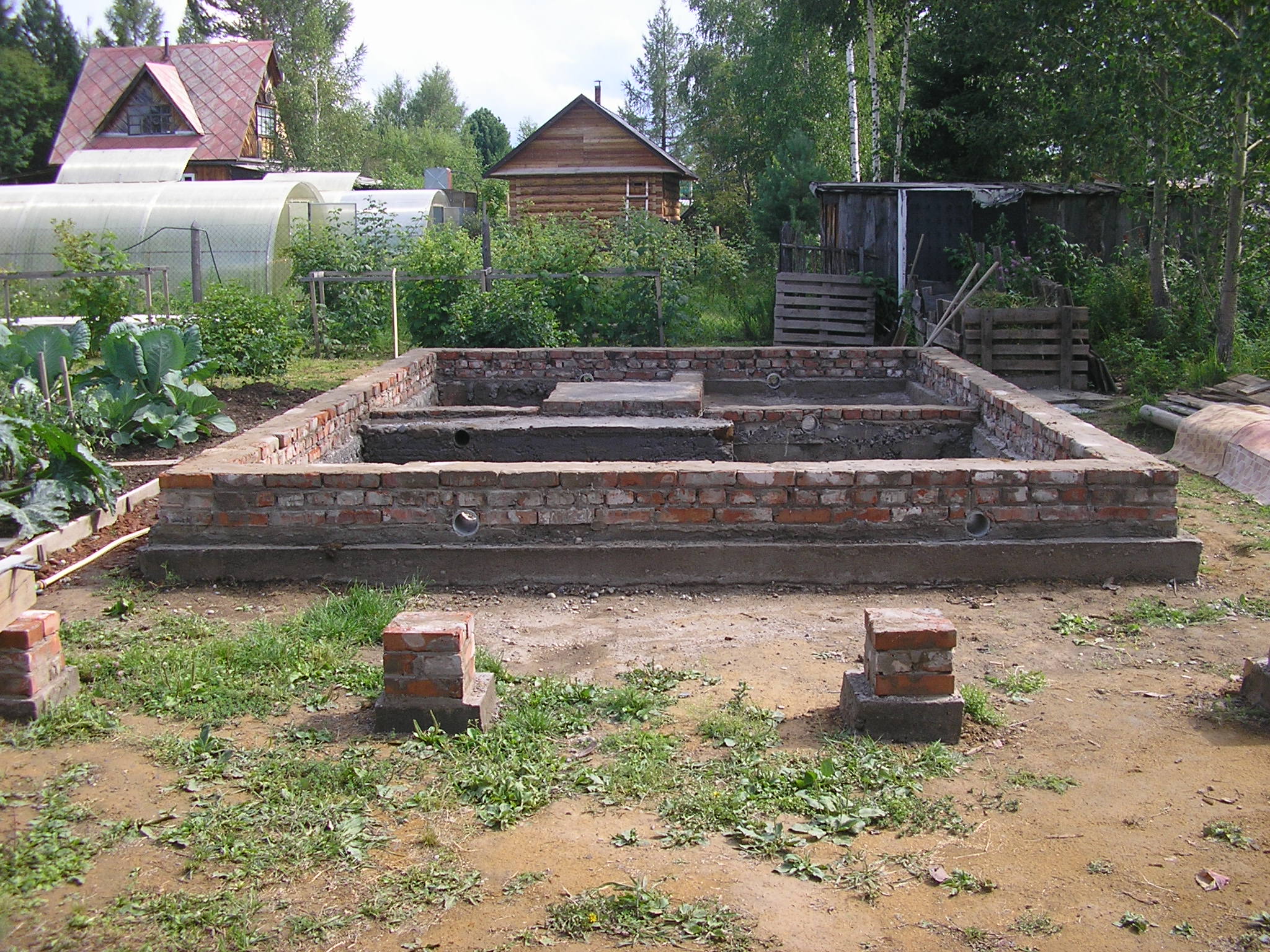

Здравствуйте уважаемые печники! В 2012 году, благодаря форуму я самостоятельно под руководством одного из вас сложил отопительную печь (тема:надежная отопительная печь). Сейчас с гордостью могу сказать: все получилось! Две зимы -полет нормальный, при необходимости для подтверждения могу выложить фото. Следующий более сложный шаг:надежная кирпичная банная печь. Что имеем: Фундамент 6 на 4,5-по внешним размерам.Расположение классическое, парная прим. 2,5 на 2,2,высотой планирую 2,4. Фундамент под печь 4на 4 кирпича глубиной 1 метр. Что хотим: надежную банную печь. Время на подготовку бани к парению- не ограничено, эксплуатация -круглый год, в теплое время подогрев воды через электробойлер , зимой потребность в воде минимальная. По трем сторонам от печи пойдут кирпичные стенки Чего не должно быть: кипения воды, (кстати возможно ли топить баню летом без воды в бойлере от печи?) Еще волнует выброс пепла при подачи на камни воды. До следующего лета необходимо подобрать проект . Прошу помощи
Фундамент 6 на 4,5
 Размер файла:  712.19 КБ
 Просмотров:  1011 раз(а)

Коли 6х4,5м - под баню, то 4х4к-ча для факельной не совсем удачный размер...
А что заливали без совета на форуме?

СообщениеДобавлено: Сб 9 Август 2014, 13:41 Ответить с цитатойВернуться к началу
4 на 4 кирпича-фундамент под печь, баня 6 метров на 4,5 метра

СообщениеДобавлено: Сб 9 Август 2014, 13:48 Ответить с цитатойВернуться к началу
Андрей Алексеевич, по фундаментам все что имею. И еще : режим парения-русская баня
Вот и ставьте факельную 4х4 Cool
