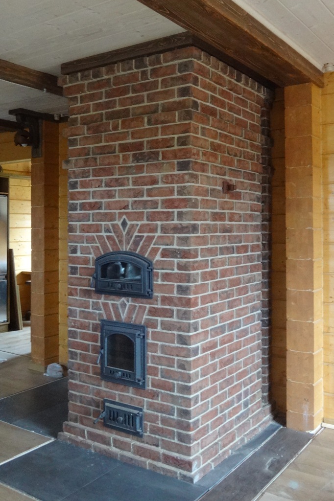

Как обычно - здОрово! Razz
Есть у меня подобная печь, только с 2мя опускными и 2мя подъёмными. Ставилась на место разобранной печи на стыке 3х стен. Стены нельзя было раздвинуть, пришлось уменьшать глубину за счёт заднего подъёмного канала. Внешний контур - красный, ядро - на плашку шамот. И вместо ХК просто высокая топка с ЗЛХ. Smile
Накидал бы разрезиков, хотя бы... Интересно же! Very Happy

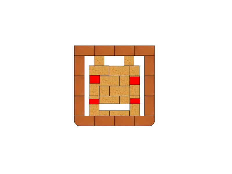

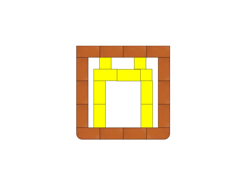

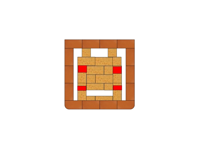

Пару схемок топка и хк ( красным выходы ) Евгений Викторович значит надо пирометр обязательно в смету включать да и в быту пригодится бюджетные до 300 градусов думаю за глаза .

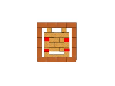

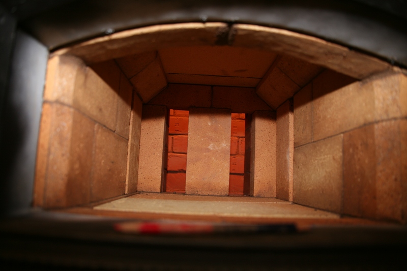

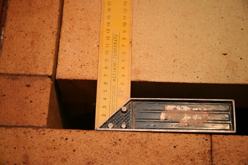

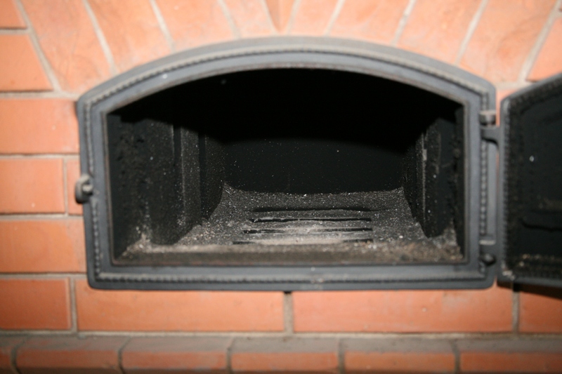

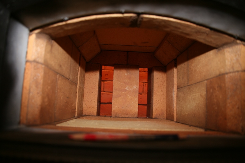

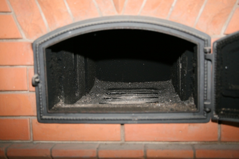

После семинара Дубровка решил сделать хк через факел подсмотрел секреты у Александра Замашки -разбивки выходов (хайло ) на несколько узких 6 см и 8 см. Горелка 6 на 54 см у себя сделал 8 на 38 см

Подъёмный в районе ДТ не стал футеровать? Факел, всё-таки Surprised
Может - просто не порисовал ШАшечки Smile возле дверки...
СообщениеДобавлено: Вс 14 Сентябрь 2014, 22:07 Ответить с цитатойВернуться к началу
Да есть такое макет примитивный защита шамотом на ребро защита красного через картон Razz Тема начиналась хк через катализатор перешла в горелку . У многих сажа выгорает а некоторые не умеют просто топить ( маленькая закладка дров ) либо используют не качественное топливо ( ветки -обрезки дров )

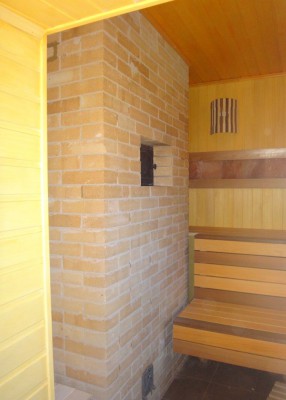

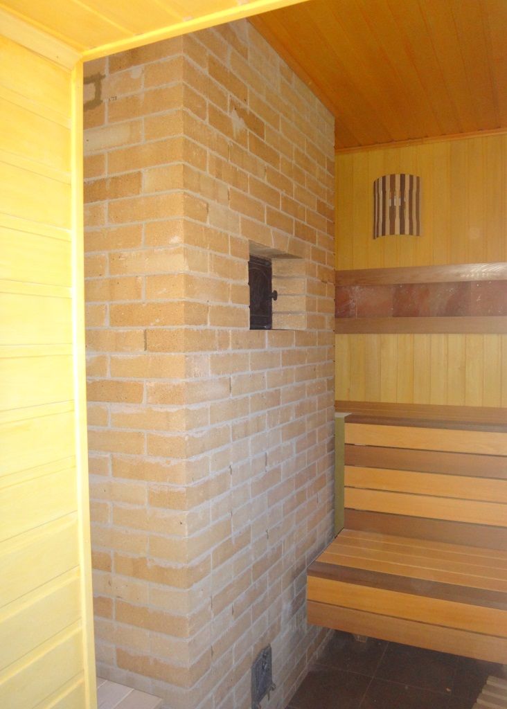

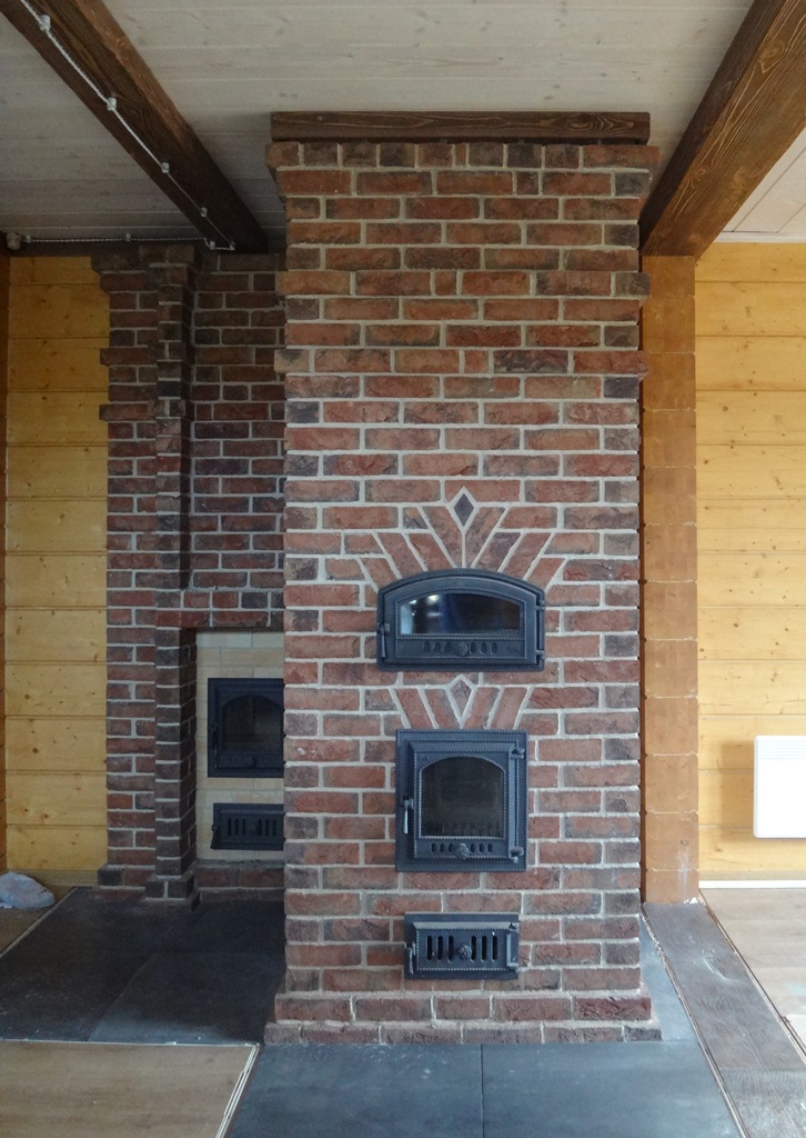

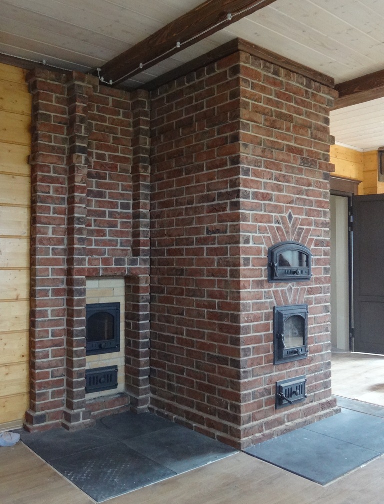

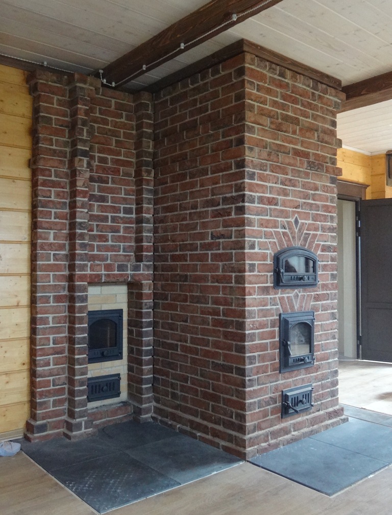

Ну... вот такая двух этажка. Smile Вот только 2й этаж не получился, почему-то, на фото.. Surprised Пол кадра - черный фон. Фотик чего-то глюканул.
Чего-то, вообще фигня с фотками какая-то.. С боку на бок переваливаются... Crying or Very sad

СообщениеДобавлено: Пт 3 Октябрь 2014, 21:47 Ответить с цитатойВернуться к началу
Да , кирпич под старину сильно смотрится! Анатолий , а вторая топка банная? Печь зачёт!
СообщениеДобавлено: Пт 3 Октябрь 2014, 23:04 Ответить с цитатойВернуться к началу
Красота!
Анатолич
Сообщения: 393
Регион: Рязань
СообщениеДобавлено: Пт 3 Октябрь 2014, 23:36 Ответить с цитатойВернуться к началу
Да, Михаил. Вторая топка - каменка обращённая. Закладка - килограмм 350, где-то.. Внизу чугунные бруски колодцем-решёткой, а сверху фаянсовые шары. Через 3.5 часа - всё свЕтится.
ps: Предвосхищая вопросы...
Из-за взаиморасположения печей и помещений 2го этажа пришлось трубу с каменки переносить на другой угол печи, что потребовало устройства горизонтального канала поверх камеры. Естественно высоты не хватило.. Чтобы не пустить тепло в потолок - перекрытие печи и проход сквозь потолок выполнены из кирпича ШЛ-4 (вспененный шамот). В кладке через потолок - внутри сендвич.
