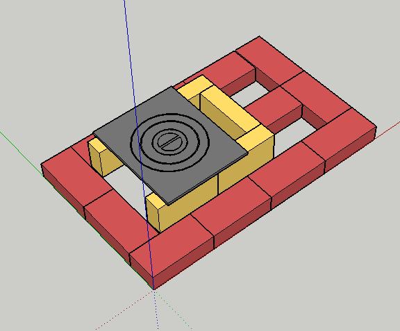

Можно сделать бутерброд: до колосника на красном, от колосника до плиты на шамотном, и выше плиты на красном
Но печь будет сильно греться в шамотном поясе и летний ход сделать будет не просто
хотя выйдет 2х3,5
Не для летней готовки печка выйдет

Вот порисовал

Можно вывернуться 64х116 . Влезет и. плита и футеровка. Я недалеко от вас .

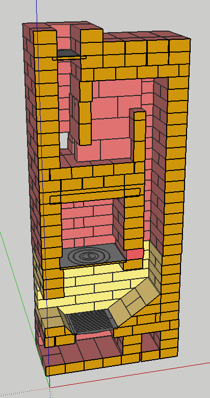

Футеровка -- это выкладка топки изнутри жаропрочным кирпичём (шамотным на ребро), чтоб при этом сохранить ширину топки в кирпич, снаружи топка д.б. шириной в 2,5 кирпича.
Бутерброд -- это другое -- это выкладка всех слоев топки шамотным без футеровки. Шамотный конечно не должен развалиться от такого, но без футировки эти слои будут сильно разогреты (больше 100 градусов), что не есть хорошо
2. опускной канал
3. нижний прогрев
4. задвижку летнего хода
И при всем этом печка будет годна только для летней готовки?
Нет, речь не об этом, маленькая печь вместит в себя только приличную топку с одним восходящим каналом вверх, как я нарисовал раньше
Если сделать печь длиной 4 кирпича, а ещё лучше 4,5 кирпича, то вместится и топка и сзади неё один дымооборот: вниз и вверх, в это место удобно вмонтировать летний ход, чтобы можно было топить печь для готовки, но не греть массив печи (летом готовить). Ещё летний ход хорош тем, что печька с открытым летним ходом легко растапливается по приезду, не надо прыгать с бубнами и прожигать газеты в чистке трубы, чтоб запустить тягу....
Еще там куда-то можно тыкать дровами и что-то где-то сломается. Не очень поняла из рисунка (срез) куда тыкать чтобы сломалось, вернее наоборот?
ТО что я нарисовал -- не сломается, речь наверное шла о печьках с нижним дымооборотом если делать стенку заднюю тонкую, в один слой шамотного кирпича на ребро, на это идут если не хватает длины печи
Или я вас не понял
Вот рисунок, чтобы вам было понятнее о чём речь
Единственно -- если сделать нормально летний ход, то труба должна быть над ним, т.е. по рисунку правый угол, а вы схему присмотрели, где труба слева
Нужно печку разворачивать или летний ход делать не 100%-но летним
