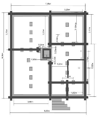

Конструкция печи расчитывается от площади отапливаемых помещений, а не от размеров заложенного фундамента.
В Москве расчетами занимется Колчин Евгений, представитель И.Кузнецова (контакт на форуме). Кирпич найдется любой.

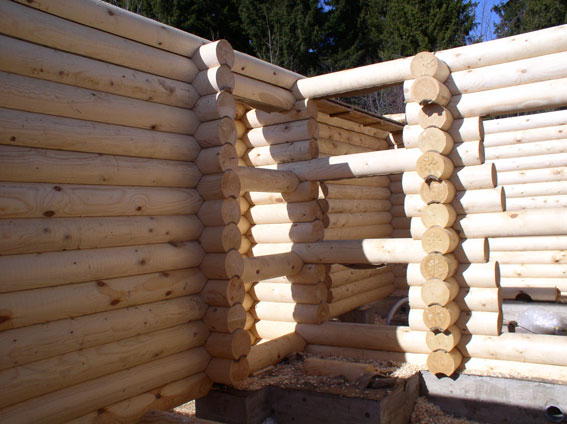

Готовя проемы и фундамент под печь учли ли Вы, что контуры печи должны отстоять от сгораемых конструкций (сруб) минимум на 250 мм? Глядя на фото, подозреваю, что не учли (если планируете печь "размер 4-4,5х 3-3,5 кирпича ")... Угол сруба резать надо, а он несущий, как правило...

я попробовал наложить план дома на план фундамента(темный - дом, светлый - фундамент), прямоугольником показано предполагаемое место печи.
угол сруба как раз и предполагается резать, только не до самого верха(бревна 4 остается), пока оставил так для равномерной усадки
 Размер файла:  39.32 КБ
 Просмотров:  1231 раз(а)

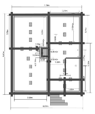

в принципе мы не стремимся одной этой печью обогреть весь этаж,
по нашим разумениям варочная панель погреет коридор и чуть кухню(справа вверху), часть стены погреет спальню(слева вверху),
камин вытянет сырость и прогреет дымоход при периодических заездах и часть печи погреют гостиную(слева внизу), а догреваться зимой будем электричеством

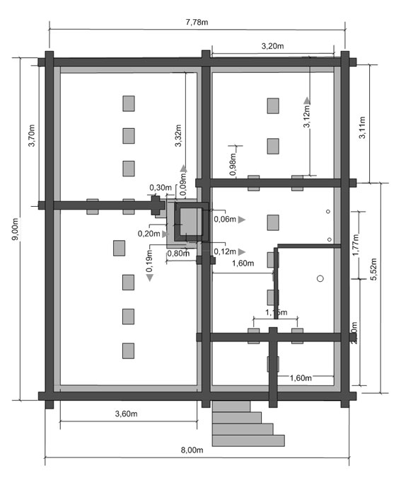

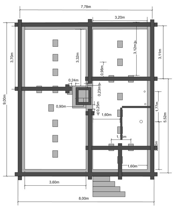

СообщениеДобавлено: Чт 1 Март 2007, 21:57 Ответить с цитатойВернуться к началу
последняя версия плана с безопасными отступами под печь 4х3,5
 Размер файла:  39.49 КБ
 Просмотров:  1120 раз(а)
СообщениеДобавлено: Пт 2 Март 2007, 20:31 Ответить с цитатойВернуться к началу
я не могу понять, как можно так спланировать в угол прямой камин ?
расстояние до стенки будет всего ничего, да и на огонь смотреть от стены придется
в вашем случае скорее всего надо доливать фундамент и ставить отопительно варочную с угловым камином, повернув его в зал
или ставить просто отопительную или варочную печь..
