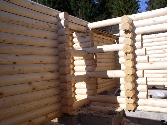

по весне(год назад) поставили сруб и соорудили крышу, фундамент под печь сделал монолитом с ленточным под стены, по размеру оставил место на "шведку"(камин в комнату, топка и варочная панель в коридор). Но посмотрел печи Кузнецова и понравилась модель ОВИКЗК4 ,только нам камин нужен справа и труба тоже справа.Что можете посоветовать?
Прикладываю фотографию фундамента.

вид со стороны комнаты, коридор сзади Question

Готовя проемы и фундамент под печь учли ли Вы, что контуры печи должны отстоять от сгораемых конструкций (сруб) минимум на 250 мм? Глядя на фото, подозреваю, что не учли (если планируете печь "размер 4-4,5х 3-3,5 кирпича ")... Угол сруба резать надо, а он несущий, как правило...

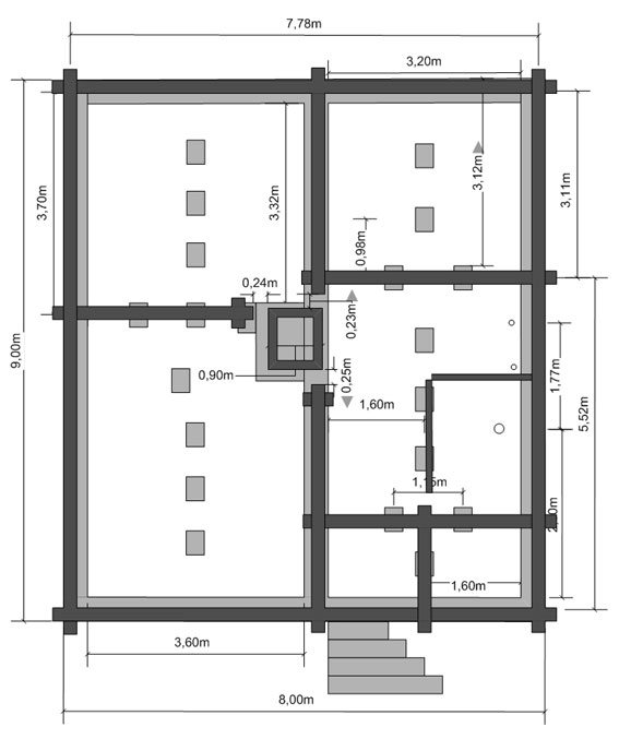

Алексей, а можно увидеть общий план дома, желательно с размерами и привязкой фундамента?

я попробовал наложить план дома на план фундамента(темный - дом, светлый - фундамент), прямоугольником показано предполагаемое место печи.
угол сруба как раз и предполагается резать, только не до самого верха(бревна 4 остается), пока оставил так для равномерной усадки

в принципе мы не стремимся одной этой печью обогреть весь этаж,
по нашим разумениям варочная панель погреет коридор и чуть кухню(справа вверху), часть стены погреет спальню(слева вверху),
камин вытянет сырость и прогреет дымоход при периодических заездах и часть печи погреют гостиную(слева внизу), а догреваться зимой будем электричеством

последняя версия плана с безопасными отступами под печь 4х3,5

я не могу понять, как можно так спланировать в угол прямой камин ?
расстояние до стенки будет всего ничего, да и на огонь смотреть от стены придется
в вашем случае скорее всего надо доливать фундамент и ставить отопительно варочную с угловым камином, повернув его в зал
