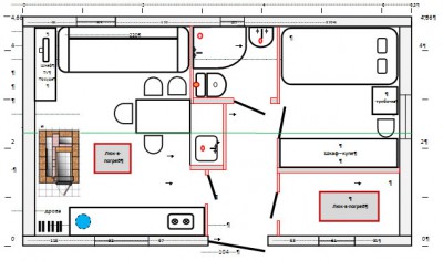

Основной вопрос - в какую сторону дома должен быть повернут отопительный канал печи?
И каков будет КПД у печи с отопительным каналом размещенным в 7-9 см от стены дома, выходящей с другой стороны на улицу.
И что важнее сохранить длину топки в 50 см, и оставить канал у стены, или пожертвовать длиной топки (35 см) и повернуть канал в сторону комнаты?
Прилагаю чертеж дома и печи с каналами.
Сразу прошу не критиковать место размещения печи. Даже дилетанту понятно что печь должна быть в центре дома. Но в данном доме за главное было взято удобство и компактность комнат и подсобки. Фундамент заливали вообще под камин, скорее для красоты чем для обогрева.
Подумав решили, что печь функциональнее.

Чем остальные комнаты греть? Вам регистр надо в печь и батареи по комнатам. А при такой планировке печью не отопиться.
Что понял!!! - от стены надо на 20 см отступить для эффективного съёма тепла с печи, чтобы не греть внешнюю стену. Но это вопрос денег. Грейте УЛИЦУ на здоровье Smile Smile Smile
Каминопечь будет, наверно, правильным выбором.

Если отступка 20 см (с учётом уширения и смещения фундамента к погребу), всё равно - ширина печки не получается более 2,5..., а это значит почти 50%-ную потерю мощности и очень малую площадь каналов ПНП. Последнее обстоятельство - существенное ухудшение комфортных показателей по Т воздуха на уровне спальных мест - просто топить зимой н.б. не один раз в день, а подтапливать ещё и вечером... Sad , иначе - растапливать печку придётся уже ночью Very Happy

Как понял, данная печь будет не основным отопителем.
И автор темы хочет эффективную печь вместо камина.

Увы, перепланировка домика под "чисто печное отопление" не рассматривается Surprised http://forum.stovemaster.ru/viewtopic.php?t=7341
Явно, что санкомнату и спальню зимой н.б. "конвертировать" Smile
