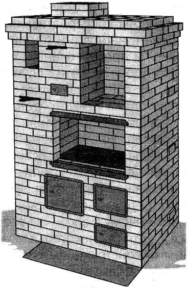

Здравствуйте форумчане! Подскажите пожалуйста как в шведке с тремя режимами топки сделать вытяжку над плитой? Нигде не нашел нужной информации. Заранее спасибо

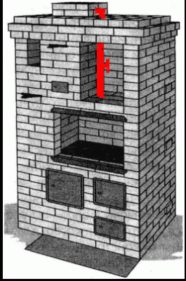

Чисто схематично -- так, а практическая реализация в кирпиче бывает разная

Можно подробнее пожалуйста?
andrey serpuhov
Сообщения: 67
СообщениеДобавлено: Чт 11 Сентябрь 2014, 21:40 Ответить с цитатойВернуться к началу
Убрать нишу над плитой и сделать "колпак" вместо каналов. Над самой плитой ставится задвижка, которая и работает, как вытяжка. P.S. Суздаль 2012...

т.е. либо вытяжка либо ниша? А так что бы ниша осталась есть рабочие варианты?

Приоткрывать на 2-4мм прочистку над плитой - при прогретой трубе утянет дым сгоревшего.

Так а чего подробнее? как угодно
Это же вентиляция, надо любым способом соединить полость над плитой с трубой
Только лучше, чтоб не отвесно сверху вниз, ато сажа из трубы будет в сковородку падать
