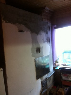

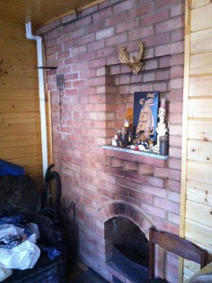

СообщениеДобавлено: Сб 20 Сентябрь 2014, 13:20 Ответить с цитатойВернуться к началу
народ, подскажите пожалуйста что делать? Печка "Финка" построена в 87 году до 2006 года работала как надо, потом начал дымить камин да так, что ничего не видно))) чистили трубу - не помогло((( в 2007 году упала труба поставил металлическую( она гораздо легче) всё равно дымит! В этом году решился и позвал деревенского печника . Тот не долго думая разобрал печку и предложил сразу вмонтировать котёл. Котёл поставил печку собрал и сказал две недели не топить , а через две недели звоню говорят что ( Абонент-не-Абонент))) Пару раз летом пробовал топить : в прочистке прожигаю газету её прямо туда засасывает. Поддувало открываешь дымит из прочисток, топку открываешь что бы дров положить дымит из прочисток. Решил замазать герметиком дверцы прочисток где то дым проходит но уже меньше и со стороны камина из прочистки вода течёт.
печка
 Размер файла:  43.51 КБ
 Просмотров:  561 раз(а)
камин
 Размер файла:  65.86 КБ
 Просмотров:  733 раз(а)

СообщениеДобавлено: Сб 20 Сентябрь 2014, 16:10 Ответить с цитатойВернуться к началу
С какой целью ставили котел? Сложно советовать, когда "котел в мешке".
Sem
Зарегистрирован: Сб 20 Сентябрь 2014, 12:20
Сообщения: 5
Регион: Россия
СообщениеДобавлено: Сб 20 Сентябрь 2014, 16:16 Ответить с цитатойВернуться к началу
котёл для обогрева дома
Мангилев Сергей
Сообщения: 978
Регион: Советск
СообщениеДобавлено: Сб 20 Сентябрь 2014, 16:21 Ответить с цитатойВернуться к началу
Начнем с трубы. Металлическая сандвич, или просто железяка? Если железяка, тогда причина конденсата в ней плюс котел, установленный в топку печи. Печь у вас с развитой системой дымооборотов, плюс варочная плита, при установке котла нужно сокращать к-во каналов, либо жертвовать плитой." Потомственные" печеклады такими вещами не заморачиваются.
Sem
Сообщения: 5
Регион: Россия
СообщениеДобавлено: Сб 20 Сентябрь 2014, 16:31 Ответить с цитатойВернуться к началу
А что с дымом делать камин просто не растопить дышать нечем, хотя пока огонь горит меньше дымит)))
Мангилев Сергей
Сообщения: 978
Регион: Советск
СообщениеДобавлено: Сб 20 Сентябрь 2014, 16:42 Ответить с цитатойВернуться к началу
Вы, не отвечаете на вопросы. Какая труба диаметр, утепленная или нет.???????
Sem
Сообщения: 5
Регион: Россия
СообщениеДобавлено: Сб 20 Сентябрь 2014, 16:48 Ответить с цитатойВернуться к началу
труба сендвич внутренняя 150
Андрей ..
Сообщения: 1175
СообщениеДобавлено: Сб 20 Сентябрь 2014, 20:59 Ответить с цитатойВернуться к началу
Вот из такого калибра бы, да по печнику... fool Поиск неисправностей универсален: что- то исправили- смотрим , каковы последствия...Диаметр трубы недопустимо мал! Cool
Мангилев Сергей
Сообщения: 978
Регион: Советск
СообщениеДобавлено: Сб 20 Сентябрь 2014, 21:57 Ответить с цитатойВернуться к началу
Прежде похоже пятерик тянул, это минимум -200.
