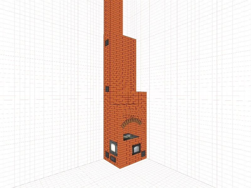

http://www.mukhin.ru/new_house/fireplaces_stoves_barbecue/41_two-storey_heating_and_cooking.html и конечно проект Овик 20 Солина http://forum.stovemaster.ru/viewtopic.php?t=3062&start=0&postdays=0&postorder=asc&highlight= Читал данные статьи зимой в поиске идеального и правильного варианта для отапительно-варочной печи типа ОВИКА но с духовкой и обогревом 2 этажа с одной топкой в низу.Дилемма только вот в чем один колпак или два в щите на 2 этажа ???

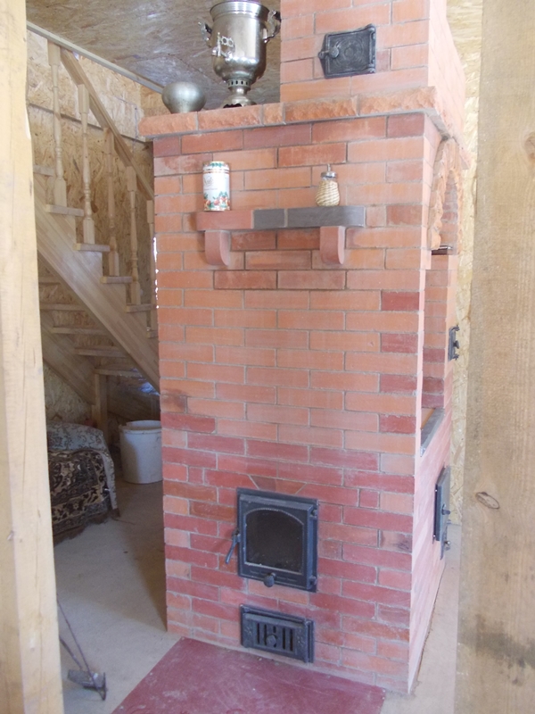

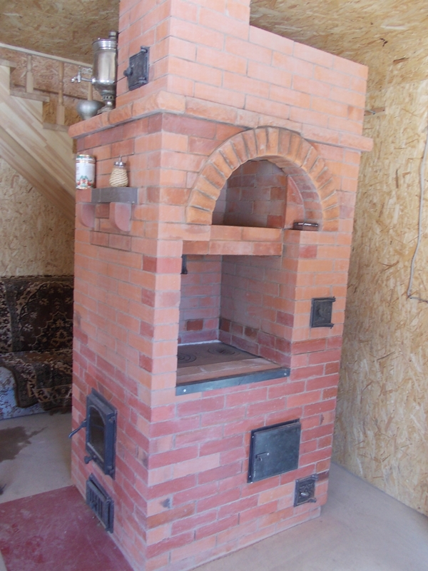

Весной строил овик с духовкой из кирпича бу с небольшим боровком в виде не большего колпачка для большего прогрева Smile

vova230

Наверное надо начать с задания и параметров 2 этажа.Утеплён,застеклён и тд.Для пмж или просто прогреть когда гости приезжают.Я за 2 колпака-пропорции примерно 1 к 2 сделать и у 2 колпака подвёртку в 2 ряда-так равномернее будет прогрев.

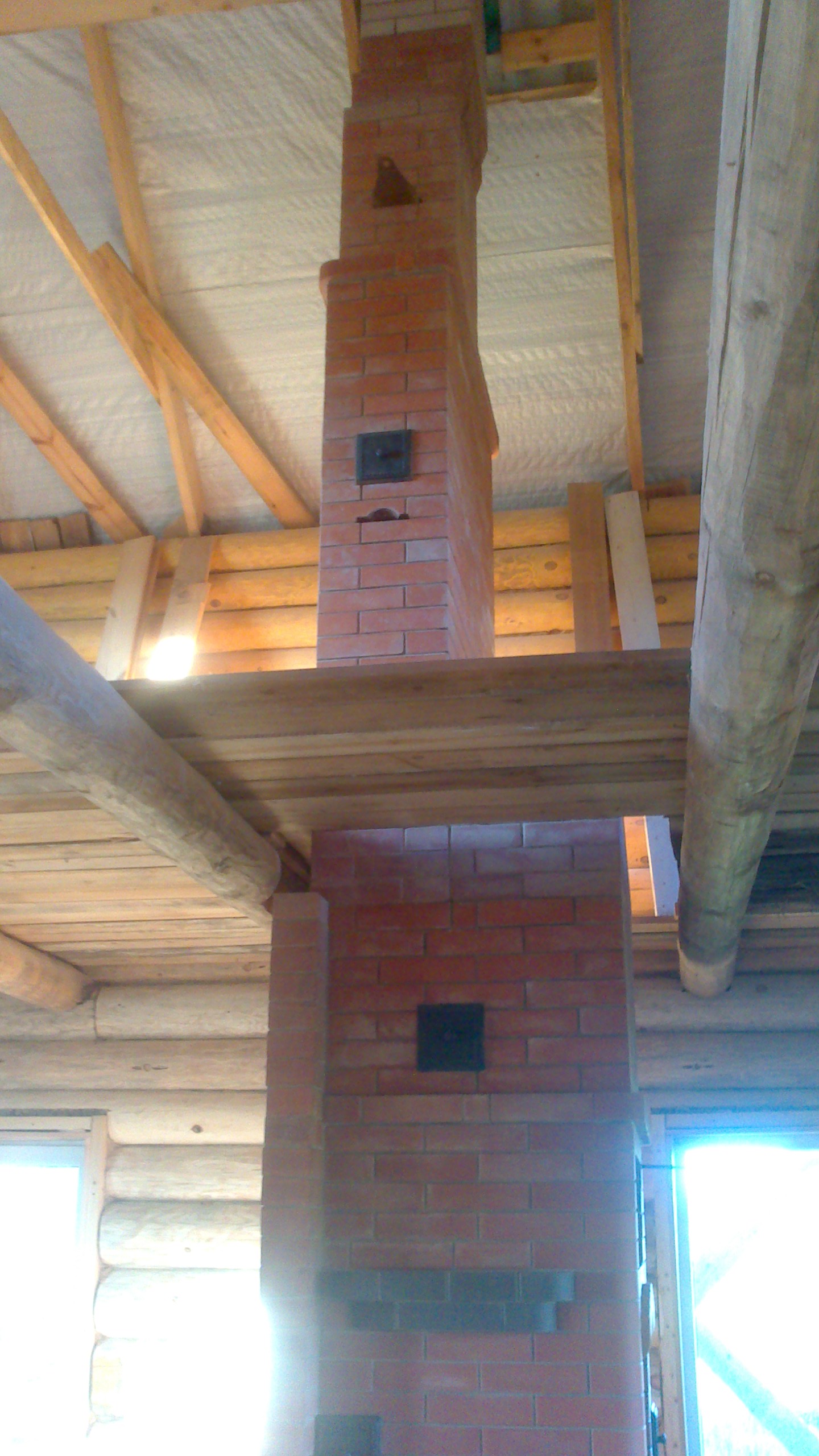

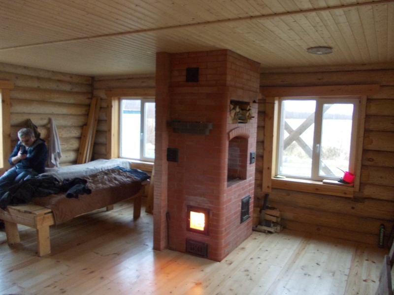

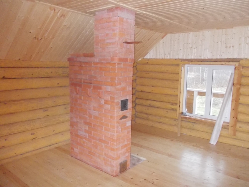

СообщениеДобавлено: Ср 24 Сентябрь 2014, 23:56 Ответить с цитатойВернуться к началу
В прошлом году была построена печь в этом пришлось переделать на 2 этаже в щитке убрать 2 колпак оставить один так как он практически еле теплый в данный момент идет сушка.

СообщениеДобавлено: Чт 1 Январь 2015, 16:42 Ответить с цитатойВернуться к началу
Недавно дом был полностью доделан в утеплен печь выводил на режим . Вывод дурная конструкция игра всеми 3 задвижками + перегрев задний стенки тразитного канала ( микро трещины) +перекал плиты и ненужной опции духовки . Стенки на 2 этаже удалось нагреть до 40 спалил при этом большие количество дров . Лучше подключить буржуйку к щитку и приносить топливо эпизодически для обогрева 2 этажа .
