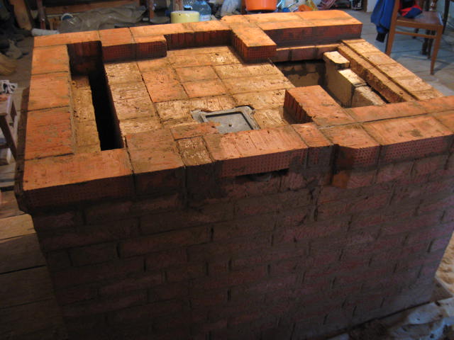

Да, после укладки 13 ряда согласно плана, дополнительно выложил канал вдоль щели в ХК, и через ЗЛХ вышел над ВП(там бросил 3 пластины для опоры дна дымохода). Ну и ещё врезал шибер от задвижки, для перекрытия. А то обе печки в одну коренную трубу.
Так что, можно и через ЗЛХ и по зимнему, сечение дымохода старался не менее огневой щели. Да, уже в 12-м в шели начал футеровку внешней стенки, пока насухую.
Сегодня уже чуток поболе, подкинул, взял тарную дощечку, сухая как порох. Плита греется быстро. На ночь открываю все дверки, пусть тепло из дома протягивает, вторую шведку тоже топлю, но поврозь.
Хочу сказать спасибо огромное мастерам на форуме, это очень важно совет или подсказка. Новичку без наставника - путь нелёгкий. Не думаю, что стану печником и даже печекладом но уверенности и умения я приобрёл.
А печку я соберу.
, Да, печь под штукатурку, поэтому губки не крашу.

СообщениеДобавлено: Пн 15 Сентябрь 2014, 20:00 Ответить с цитатойВернуться к началу
Под штукатурку швы расшивай тогда сразу на 1-2 см глубь.И чем меньше выступов и карнизов тем проще штукатурить)))И кладку веди по вертикали с наклоном в 1-2 градуса.К центру печи

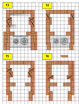

Вот такая схема была.
 Размер файла:  49.59 КБ
 Просмотров:  969 раз(а)
СообщениеДобавлено: Сб 27 Сентябрь 2014, 15:08 Ответить с цитатойВернуться к началу
Футеровка горнила на ребро не навредит Razz , но прогреваться подольше будет... да пообвыкнитесь.
А перекрывать такой пролёт вначале напуском, по напуску уложить пяты, их стянуть полосой 4х40.

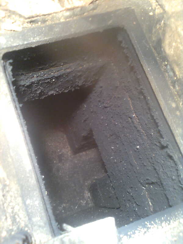

Вот, разобрал временный дымоход.

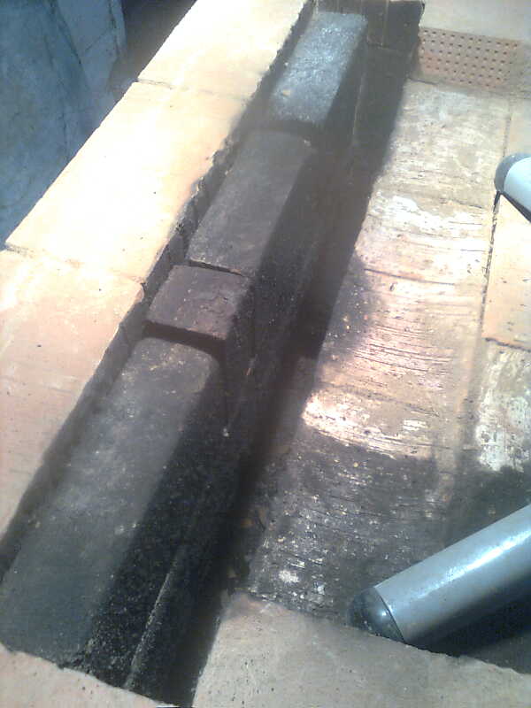

СообщениеДобавлено: Вт 14 Октябрь 2014, 07:12 Ответить с цитатойВернуться к началу
Задняя стенка, футеровка насухую.

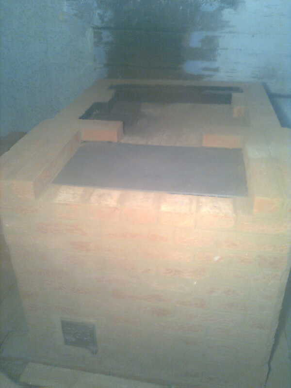

СообщениеДобавлено: Вт 14 Октябрь 2014, 07:16 Ответить с цитатойВернуться к началу
Летний ход, внизу справа подвёртка опускного канала из топки. Похоже, предварительные испытания пройдены.
