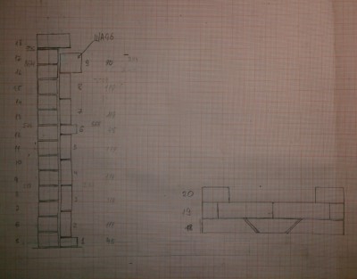

Здравствуйте, почитал, поразмышлял, все варианты крутяться вокруг тогоже Шепелева 3х4. Вот представляю на Ваш профессиональный суд проект печи на основе ОИК-9. Прошу конструктивной критики по расположению и размеру отверстий в футеровке топки, высоте топки, по перекрытию топливника и ярусов и вообще, может чего не учел.

Да всё, вроде -- ничего
Каналы за топкой маловаты, попробуйте из шамотного сделать на тычок вертикально...
Можно опускной пошире, чем подъёмный...

На тычек вертикально это перегородку сделать, а как тогда стыковать шамот с обычным, чтобы газы не проходили? И соединение с верхним ярусом? Для меня новичка, будет очень проблематично хорошо и надежно сделать. Vova-U спасибо за отзыв!

Подумал, можно наверное, убрать красный кирпич в опускном канале, но не перегреется ли шамот локально и не растрескается из-за неравномерности температуры задняя стенка футеровки?

Вы за красный сзади бойтесь, а не за шамот

Сначала думал убрать в опускном канале красный кирпич, но посмотрел на печи ОИК, а там за каждым шамотным красный везде, знаний не хватает и я предположил, что это тепло от шамота забирать, поэтому и не убирал. Да и шамот у меня тонкий 40мм. Vova-U так Вы рекомендуете расширить опускной канал, но скорость горячих газов уменьшиться и они больше будут прогревать красный кирпич? Наверное в ОИК -9 Кузнецов не зра так сделал.

Я бы прочистные на 2-ом ряду поставил,подвёртку на 5-ом.Сухой шов с 7-го ряда,к тому же его прерывать нельзя,затем хайло на 15-ом,в 2 ряда для данной печи хватит вполне.перекрытие плитами можно выполнить отдельно от шамотного ядра,оставив зазоры на расширение.
Не понял что на 12-ом ряду?

Я имел в виду, что шамотная топка с противотоком из шамота до конца.
Соответственно весь низ футеруется ША6.
При 2.5 ширине разделять подъемный наверно не стоит.
Начинай в скетче делать проекты, будет удобно разбирать.

Ничего наверняка сказать не могу, но хайло из топки должно быть больше
Узкий выход из большой топки -- может поддымливать, предлагаю опускной по возможности расширить.
40 -- так 40 надо его только нормально закрепить, может не на ложок, а на ребро и врезать в стенки, можно даже на каолиновом картоне, а не на гпс
Не знаю, не печник
А узкий канал наоборот греется сильнее -- там скорость больше и у стенки застойный слой газа тоньше, а именно он мешает передаче тепла на стенку

Извините что долго не отвечал. Vova-U Вы наверное правы. Постройку печи перенесли на следующий год, пока буду читать и глубже вникать. Подумываю увеличить до 3,5х4,5, чтобы все влезло. Еще раз большое спасибо всем за советы.
