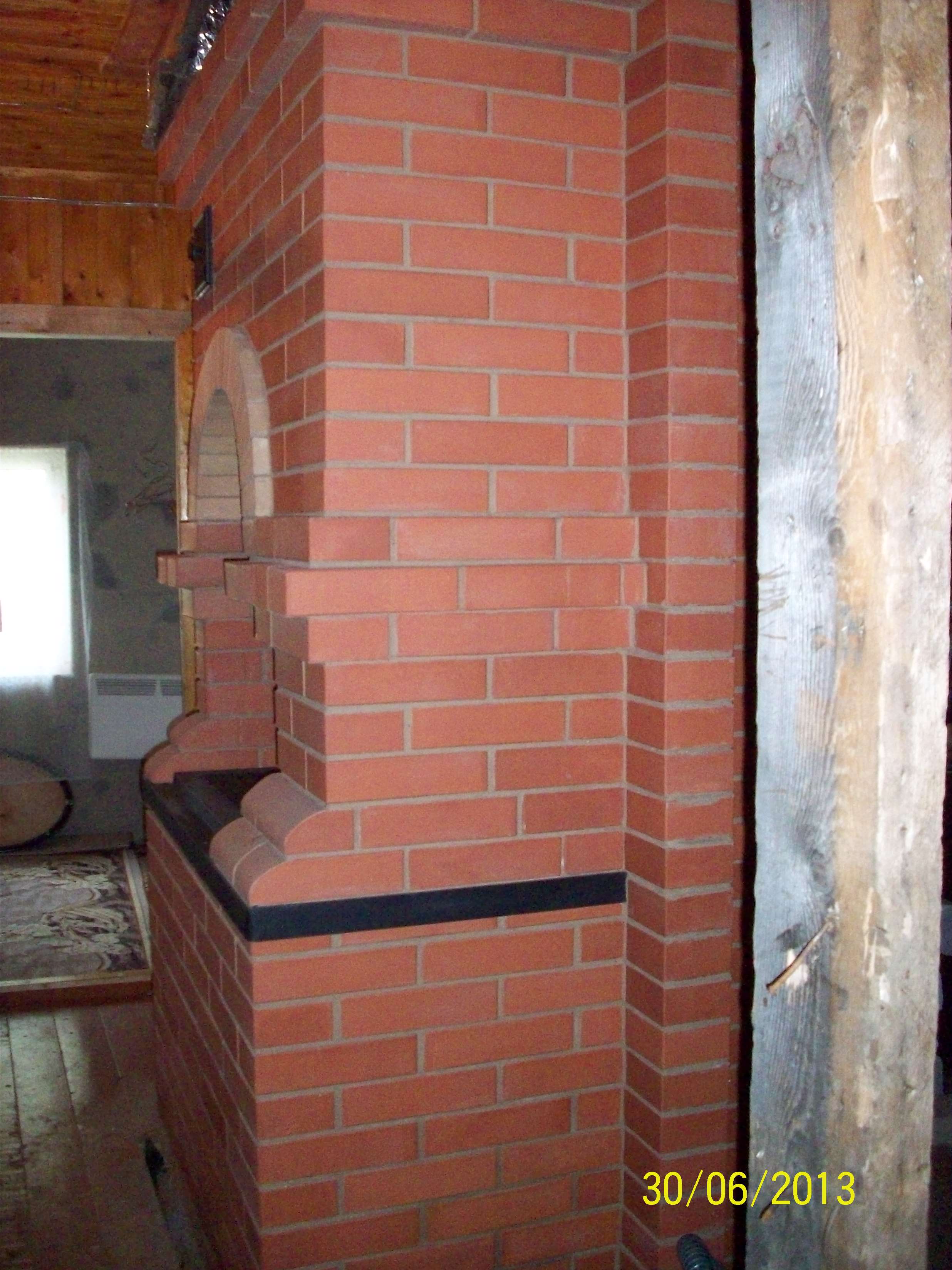

вот из гжельского,
кладу печи, камины,барбекю,стаж больше 30 лет.тел.89651358983

СообщениеДобавлено: Вт 2 Июль 2013, 20:52 Ответить с цитатойВернуться к началу
никакой геометрии ...
Fill07
Сообщения: 322
СообщениеДобавлено: Ср 3 Июль 2013, 05:53 Ответить с цитатойВернуться к началу
Даже без угольника видно, что весь кривой.
Один раз повелся (заказчик сам купил) так печь волнами получилась. Изгиб по ложку и "пузо".
Дмитрий Дмитриевич
Зарегистрирован: Ср 23 Май 2012, 16:54
Сообщения: 34
Регион: московская обл.волоколамск.
СообщениеДобавлено: Ср 3 Июль 2013, 11:04 Ответить с цитатойВернуться к началу
тоже хозяин сам купил,когда приехал смотреть обалдел,первый раз так попал...

СообщениеДобавлено: Ср 3 Июль 2013, 17:06 Ответить с цитатойВернуться к началу
На мой взгляд: красивая печь. Небольшая волнообразность шва (небольшая), я думаю, не в счет. Если, конечно, эта печь не стоит nnnnnnnnnnnnn-ую сумму.
У нас в Томске совсем идеального кирпича нет. А если гонорар за работу красивый, то можно и болгаркой вылизать. Но обычно заказчика интересует невысокая цена и время выполнения.
Люди не вспомнят, что Вы проделали работу быстро, если она выполнена плохо!

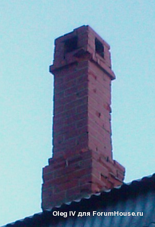

СообщениеДобавлено: Вт 11 Август 2015, 13:56 Ответить с цитатойВернуться к началу
А Гжельский подойдет для кладки трубы?
Подкупает именно М300 и F100. Витебский простоял несколько сезонов и осыпался. Из местного доступного только ново-иерусалимский и ржевский, там морозостойкость повыше, но когда смотрел они рассыпались в руках.
Собираюсь ехать за Гжельским эксклюзивом.
На фото текущее состояние трубы из Витебского кирпича.
 Размер файла:  171 КБ
 Просмотров:  1029 раз(а)
