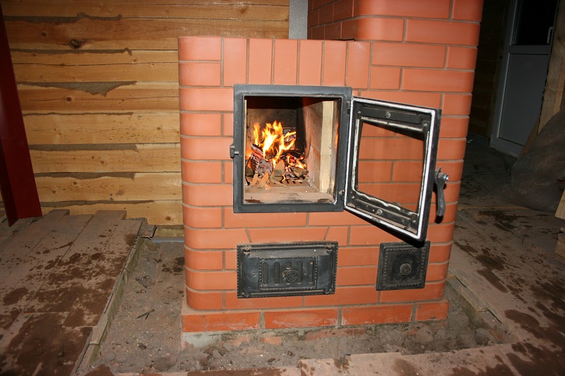

Я еще проект не рассматривал, скачал а открыть не могу. А так, да, подкупает какой то простотой, с виду. А по доработкам что автор скажет? Понятно что можно еще добавить, боюсь что бы не была холодная вверху, со всеми вытекающими.

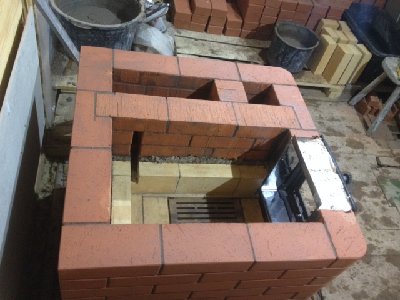

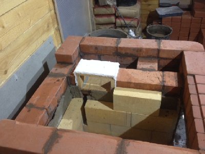

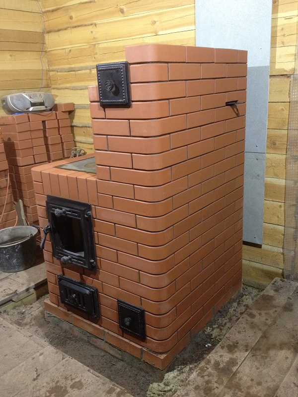

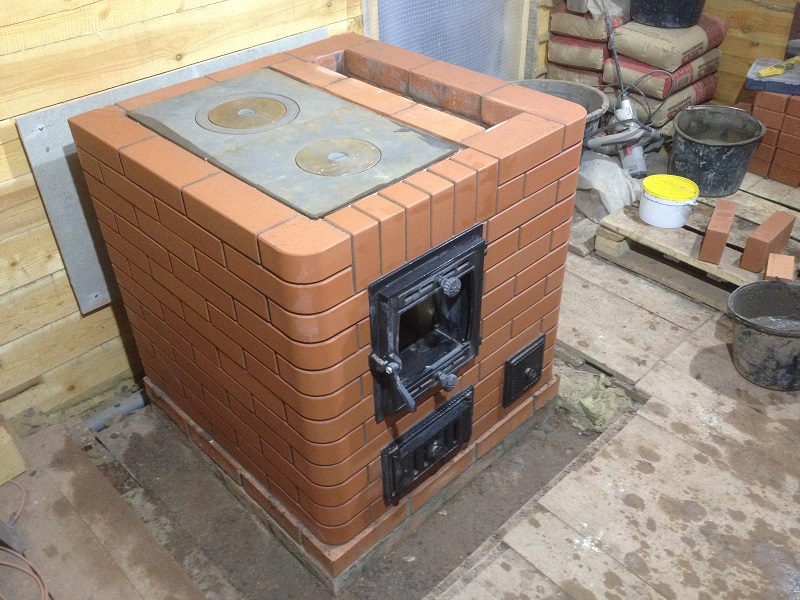

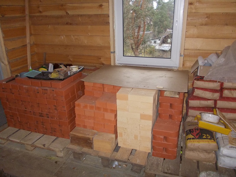

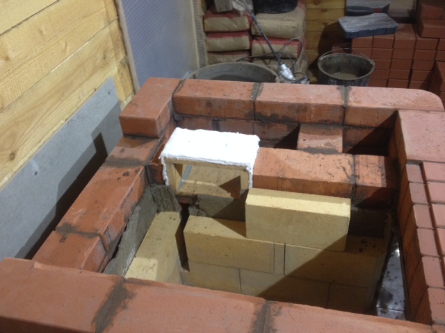

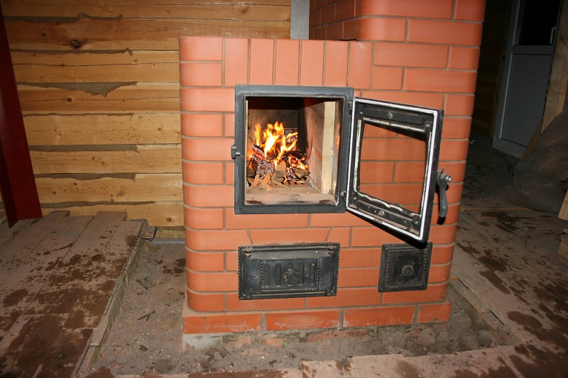

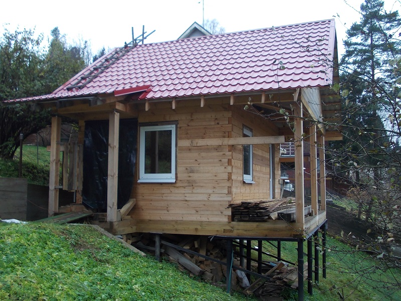

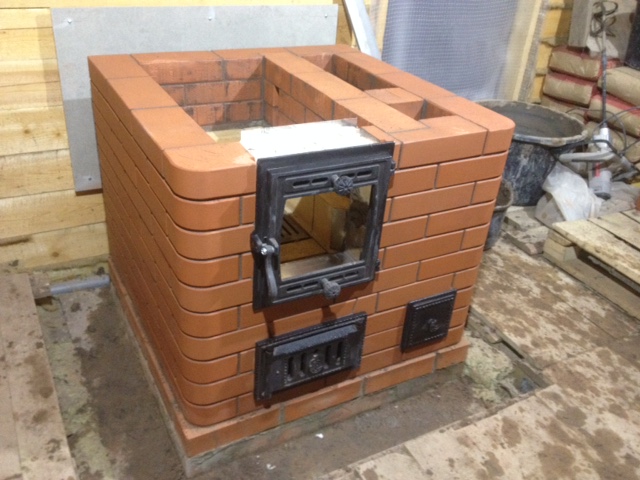

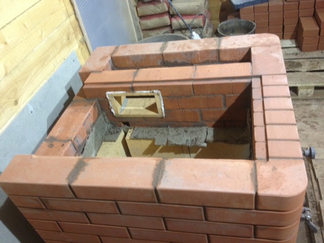

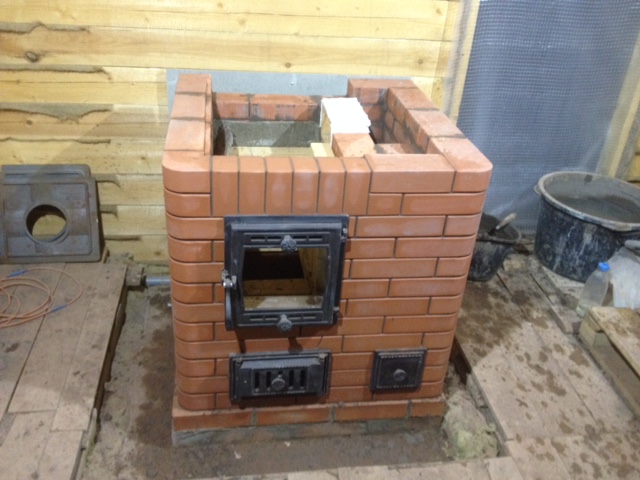

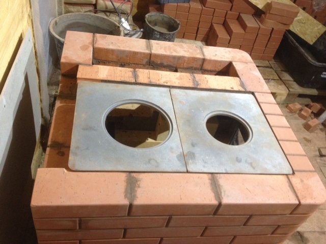

Немного хочу расшевелить под забытую тему правда востребованную в небольших дачных домах это небольшая отопительно -варочная печь В прошлом году зимой строил бюджетный проект плиту с щитком как раз по последнему здесь проекту в программе скетче. Размер печи 3.5 на 3.5 материал покупал сам заказчик с местным печником кирпич на облицовку Лоде . Домик небольшой дачный из бруса 15-15 см с последующей отделкой и утеплением стоит на косогоре фундамент свайный по дпечь тоже отдельный . Пару фото что было когда приехал на замер осенью .

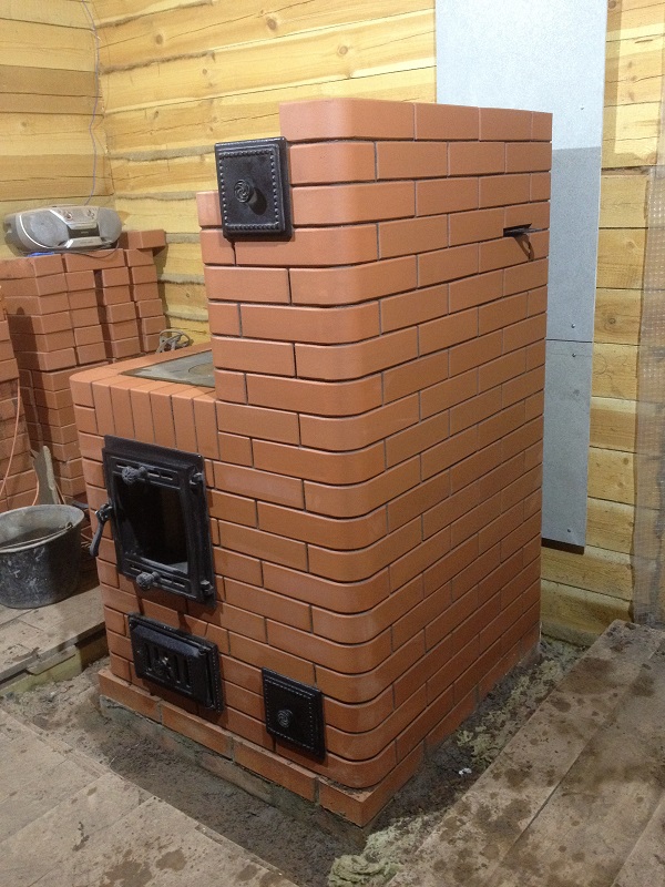

В приципе дачная классика нового особо ничего нет , но хотел расказать кто не в курсе как можно прокачать еще. Такие маленькие размеры печушек в последние время редкость в последние годы и радость для печника так стиль минимализм .Поднял настил до 13 ряда так как Рубцовская дверка Онега под 5 рядов народ требует зрелищ через большое стекло . Немного изменил внутрянку прогар 2.5 на 25 см поставил меньше подымливать будет из под кружков при холодном запуске.

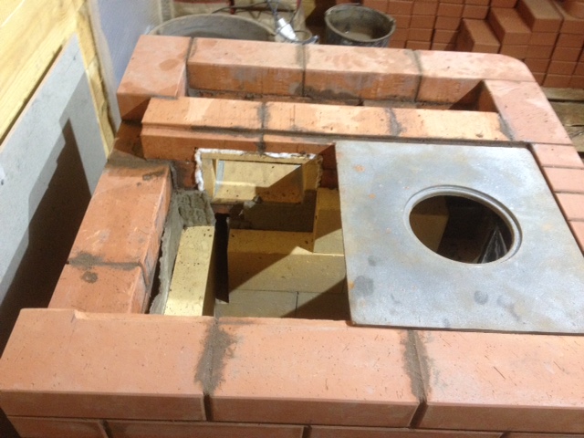

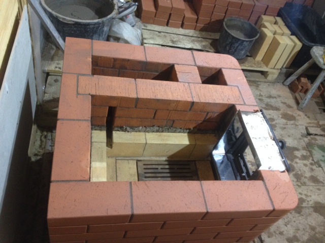

Дверку лучше прекрывать балкой на шпилькой а не напуском в расклин, верхние ряды не будут разезжаться . Плиту лучше брать двух секционную чугунную меньше подвержена деформации и трещеобразованию убить можно но ненужно бак 100 литров держит . Если запилить пазы в красном кирпиче а шамот подрезать под углом в топке .Площадь плиты станет больше омываться огнем значит можно поставить не три кастрюли с вареньм а целых ЧЕТЫРИ . Smile

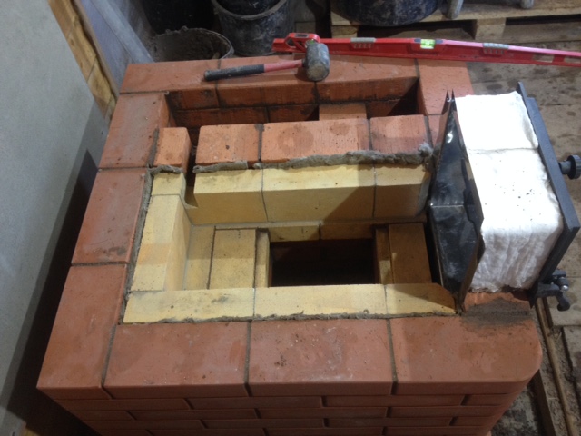

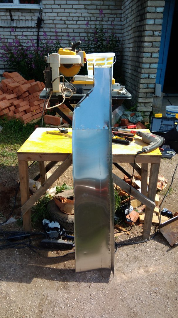

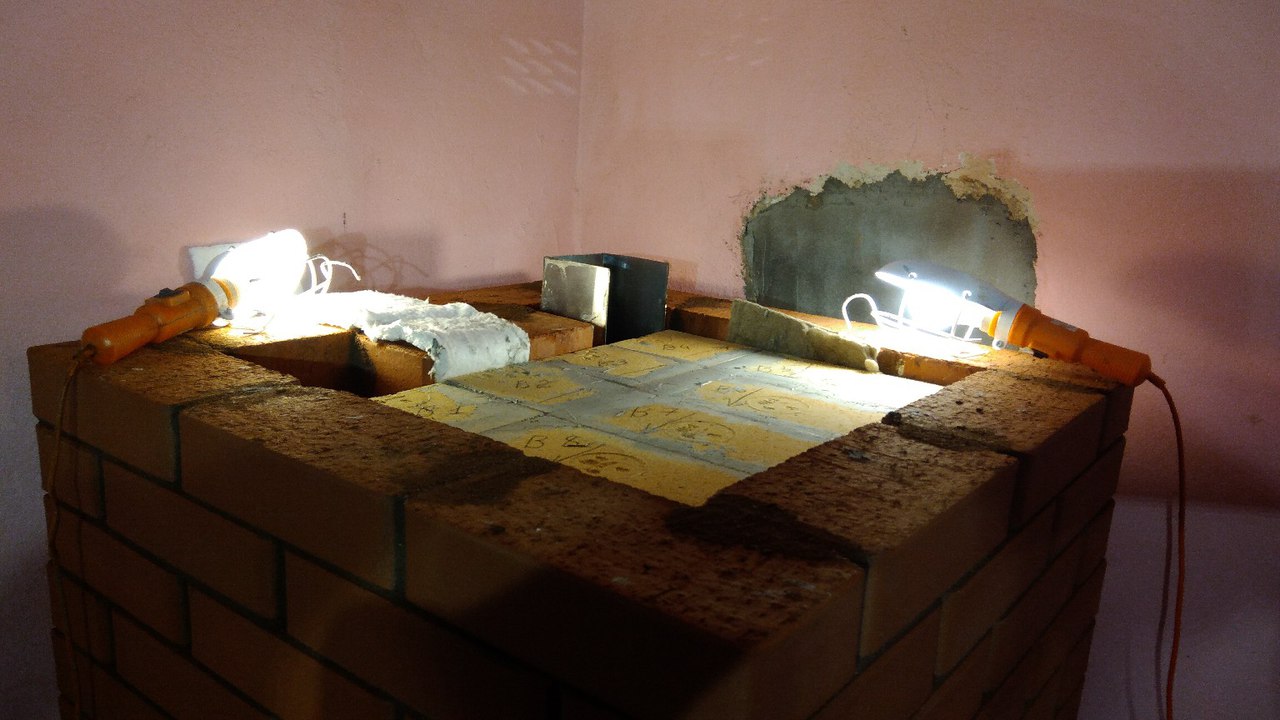

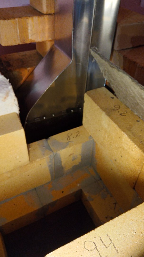

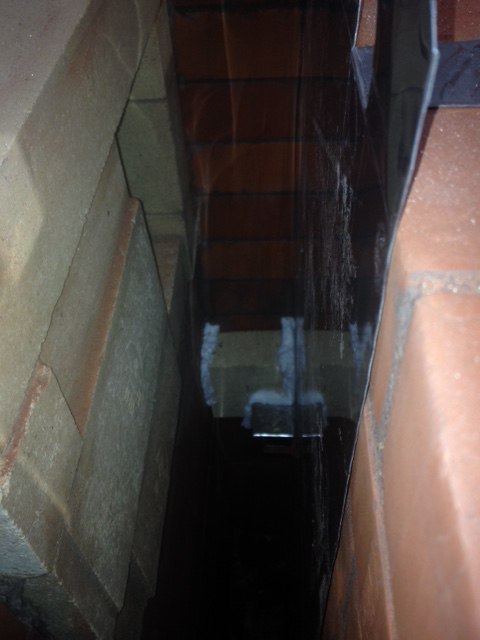

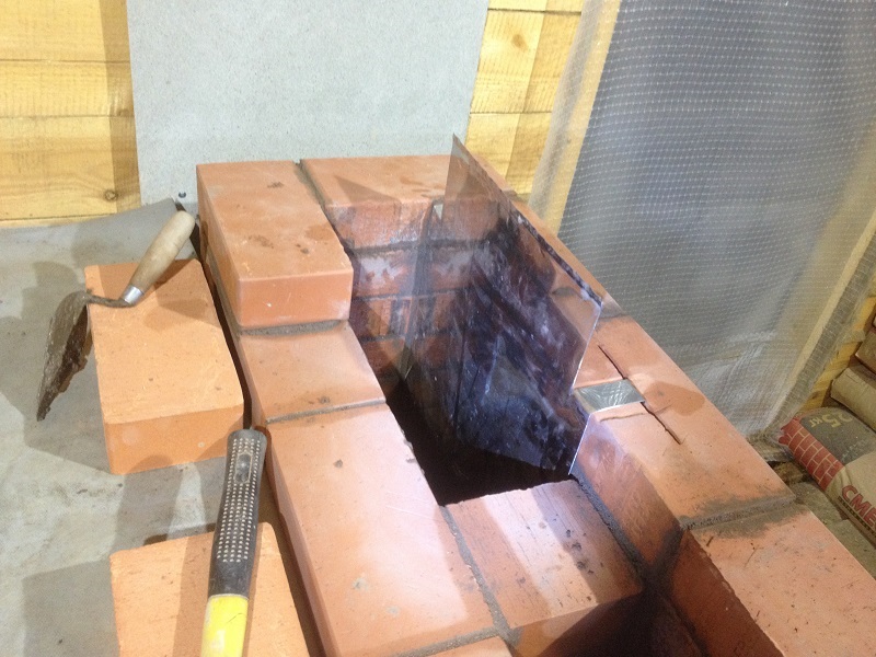

Так то конечно надо бы полностью футернуть канал лещадкой но размер печи не позволяет ,киричек Лоде на облицовке больше 300 градусов трещать по палам любит .Выход из топки повесил самопальный отбойник из нержи внутри вата каолин напротив хайла перестраховка от перетопа надеюсь его хватит на года 3 .

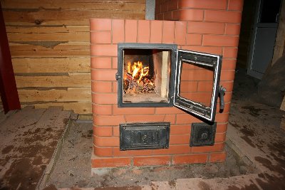

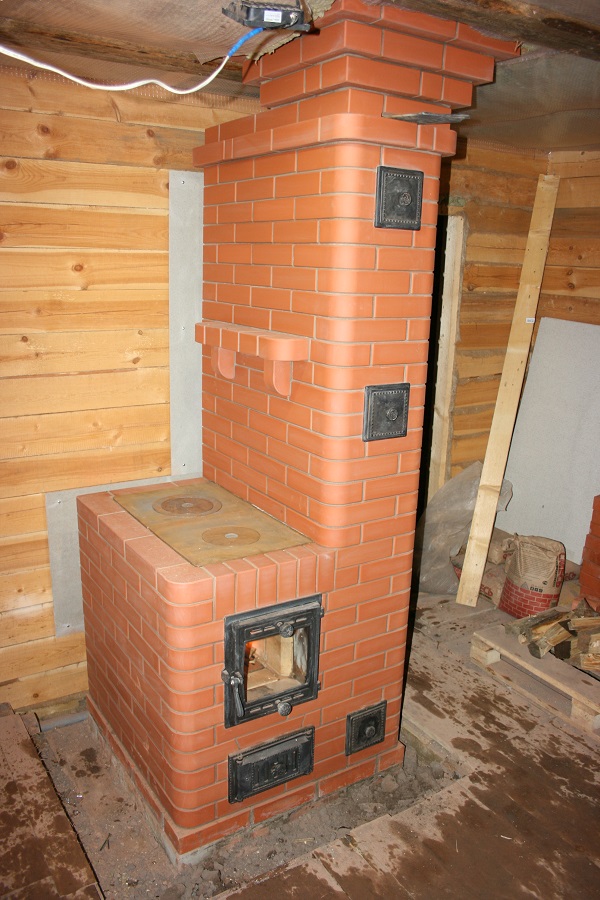

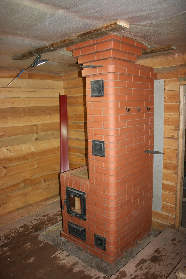

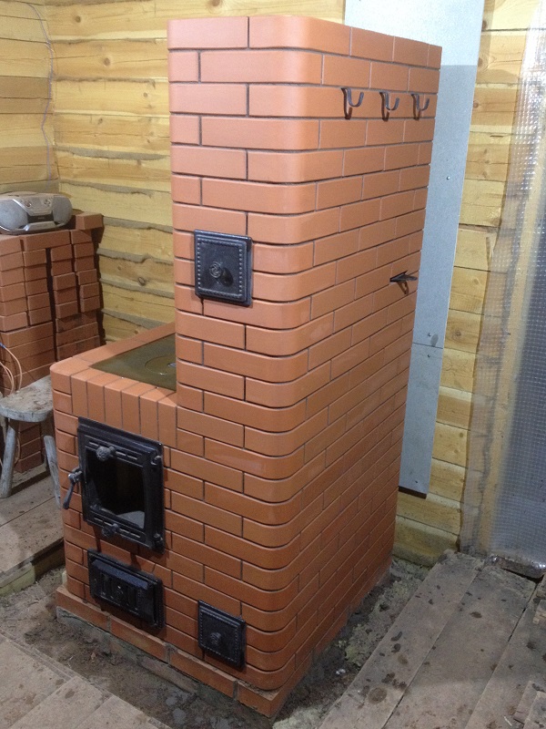

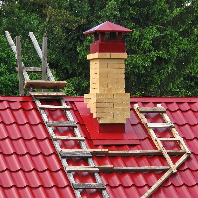

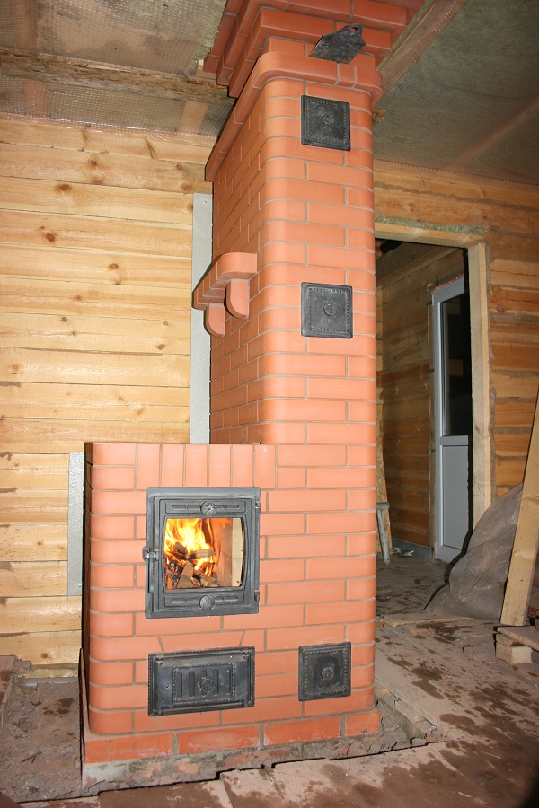

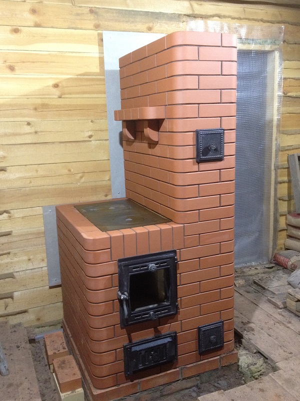

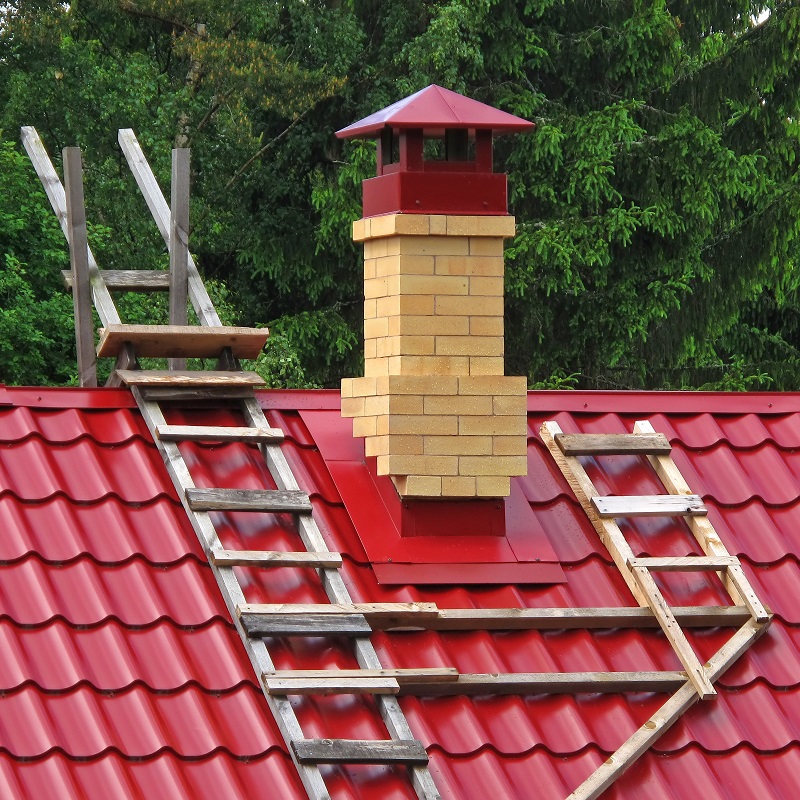

Embarassed Все получилось как на макете с картинки с превой страницы 2 задвижки 3 прочистки +добавил мини полку под специи и крючки для сушки грибов. Исключение коснулись оголовка кирпичной трубы первый раз делал трубу из шамотного кирпича как то это неправильно огеупор на улице Mad но в этом поселке мода такая обещали пропитать защитной пропиткой . Будем наблюдать Question

по моему хайло маловато, не? Sad
СообщениеДобавлено: Чт 11 Январь 2018, 09:49 Ответить с цитатойВернуться к началу
если можно критиковать, то по мне полка над раскалённой плитой-лишнее. и всёж окантовка с уголка даже при перекрытии ДТ балкой -очень желательна
Любитель-печеклад
Александр Володин
Сообщения: 791
СообщениеДобавлено: Чт 11 Январь 2018, 15:30 Ответить с цитатойВернуться к началу
А что на четвёртый год делать Twisted Evil ?
Почему? Что-нибудь подсушить-подогреть можно. Кружку чая поставить настаиваться.
СообщениеДобавлено: Чт 11 Январь 2018, 16:59 Ответить с цитатойВернуться к началу
ну для кружки лучше полочку у плиты или припечек. Готовить-поставить тарелку удобно, а так -узко.
Любитель-печеклад
СообщениеДобавлено: Чт 11 Январь 2018, 18:01 Ответить с цитатойВернуться к началу
-----------Хайло выход 18 на 10 см+ прогар Байпас даже много. ---------------------- Валер больше мини декор полка 6 см в глубину . Критика нужна как без нее нелюблю просто пустые места на печи в стиле просто ШКАФ ( имено кирпичного цвета) -----------------------------------------
Три года это так к слову при желание можне через настил поменять на другой. Razz К стате опыт по ремонту есть такого плана только в каминопечи с Хк крепил правда по другому нержу .

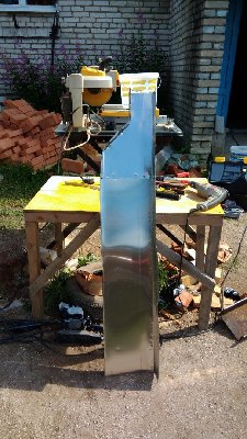

такую же плиту прорисовываю в деревню заказчице, и первый вариант прорисовал вместо нержавейки вставки -- лещадку.... Сейчас сижу и думаю, может 321 1мм таким же макаром вставить... или 430 0,8 мм есть остатки .... начинаю терзаться....

Сепар расскажи лучше как ты нержу в виде кувшино подобного короба в канал печи запихал ? как она себя показала в работе ,с твоей страничке в ВК скачал фото процесса Confused Smile

Embarassed как то это неправильно огеупор на улице Mad но в этом поселке мода такая обещали пропитать защитной пропиткой . Будем наблюдать Question
Огнеупорный кирпич очень гигроскопичен, в дымоходе всегда присутствует влажность в купе с агрессивными дымовыми газами кирпич быстро напитается и будет разрушаться. Крайне нежелательно , не рационально строить из него, про дымоход вообще нонсенс...
Печь хорошенькая, справненькая))
Я не волшебник, я только учусь...
Михаил Фадеев
Сообщения: 572
СообщениеДобавлено: Ср 17 Январь 2018, 23:00 Ответить с цитатойВернуться к началу
Может и странно, но стоят трубы из шамота на улице, ещё как стоят. Для примера (если получится, сфотографирую): на банной печи, восьмерик, стоит уже лет 10. Сверху вся в саже, но ни одного разрушенного кирпича.
